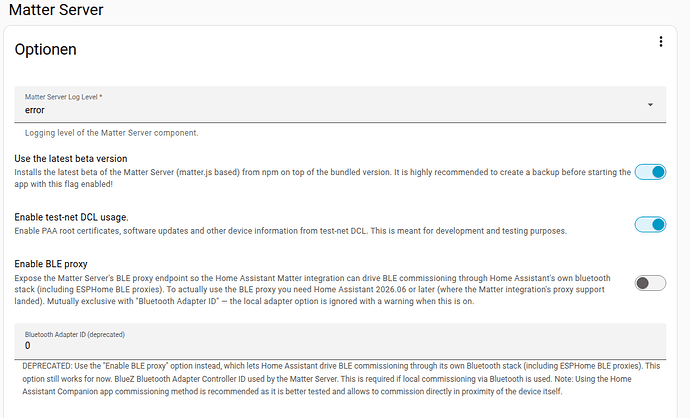

Bei mir hatte das pairen mit USB-Dongle auch nicht mehr funktioniert (Version 9.0.3). Habe jetzt die Beta-Version vom Matter-Server und dem OpenThread Border Router installiert. Beim Matter-Server den BLE proxy noch deaktiviert. Jetzt funktioniert es wieder ohne Probleme.

Ja, die direkte Methode mit Bluetooth Dongle funktioniert jetzt wieder. Mit dem BT-Dongle habe ich gar nichts gemacht also alles so gelassen wie vorher. Wenn der BLE-Proxy eingeschaltet ist wird wohl die BT-ID ignoriert. Einstellen kannst Du das unter Apps → Matter Server → Konfiguration. Übrigens geht das pairen jetzt noch schneller, hat 10 Sekunden gedauert :slight_smile:

Bei mir wurde die Option mit BLE Proxy auch erst nicht angezeigt in der Konfiguration. Erst als ich die BT ID gelöscht habe und den Matter-Server neugestartet habe, gab es auch den BT Proxy Button.

Erstmal in der Konfiguration der Matter Server App/Bluetooth Adapter ID die eingetragene Zahl einfach löschen. Danach die Matter Server App neustarten. Daraufhin tauchte auch der Button “Enable BLE Proxy” auf. Diesen deaktivieren (falls aktiviert) und ggf. App neustarten falls verlangt.
Danch BT-Dongle eingesteckt und nochmal dessen Adapter-ID überprüft (bei mir hci 1)
Dann Adapter ID “1” in der Konfiguration der Matter Server App eingegeben und die App wieder neugestartet.
Dann den Mygbett genommen, Batterie rein und im Matter Server/Comission new Thread Device Pairing Code eingegeben und schwupps war er da! !-)

@Osorkon : wie sieht das denn mit dieser neuen BLE-Proxy Option aus: könnte ich den vorhandenen (bisher ignorierten) BT-Dongle irgendwie als BLE-Proxy integrieren/konfigurieren und dann “offiziell” für das Pairing verwenden? Es klingt ja irgendwie so in der Beschreibung (deprecated) , als würde man sich in Zukunft vollkommen von dieser Option trennen wollen?
