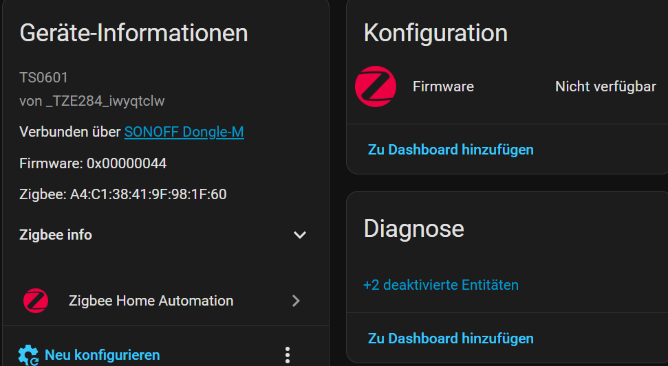

Hallo!
Ich habe hier zwei dieser Tuya ZigBee M9pro Taster mit dem LCD in der Mitte 4 Relais und 8 Tast-Funktionen. Das Konzept gefällt mir sehr, da die Gehäuse recht hochwertig aussehen mit dem Alu-Look (oder sind die wirklich aus Alu?) und das LCD ist nützlich weil reduziert.
Die Taster werden über das Sonoff Dongle M auch sofort gefunden und registriert. Danach sind sie als ZigBee2MqTT Geräte in HA verfügbar. Aber es werden keine Taster oder Sensoren erkannt.
Leider fehlt mir etwas der Ansatz, wie ich das Gerät manuell hinzufügen kann?
Unter TS0601 wird wohl alles verkauft, was ZigBee unterstützt, also Regensensor, Smart Thermostate und nun auch Taster und Schalter. Das hilft auch nicht gerade weiter.

Was die Tuya M9pro angeht, die werden von z2m direkt erkannt und von MQTT auch als Schalter / Taster eingebunden. Nun muss ich noch herausfinden, wie ich elegant die Uhr der Taster stelle und die Wettersymbole mit dem lokalen Wetter abgleiche.
In ZHA werden die Telegramme der M9Pro nicht ausgewertet oder erkannt.
