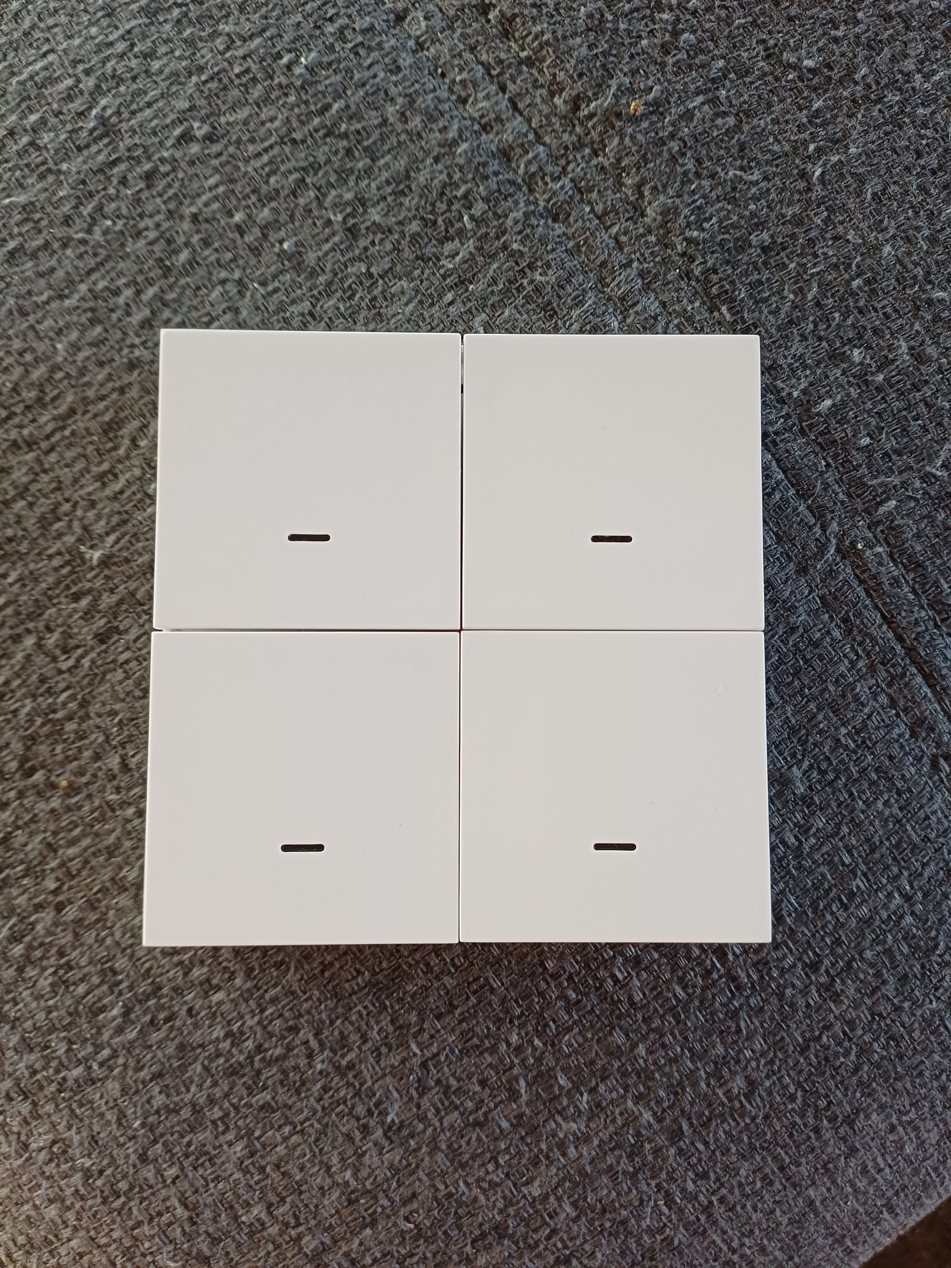

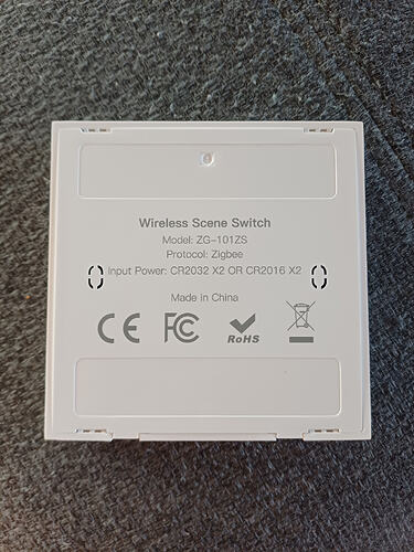

habe mir kürzlich diesen 4-fach Wandtaster (Zigbee-Protokoll) bei einer Lieferung mit bestellt.
In meine Zigbee-Konfig eingebunden - es werden aber als Entitäten nur die 4 Batteriestände angezeigt. Die Taster kann ich nicht konfigurieren. Muss dazu sagen, dass es mein erstes Zigbee-Gerät ist. Da fehlt noch die Erfahrung.
Habe ich irgendwo was Grundsätzliches übersehen ?
