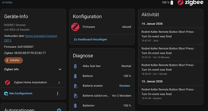

Mit ZHA verwendest Du bei Fernbedingungen /Schalter die ZHA Events als Auslöser.
Beim betätigen des Buttons, sollte eine Aktivität aufgezeichnet werden.
Hier am Bsp. des Roderet Schalters von Ikea

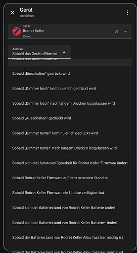

In Normal Fall kannst Du dann als Auslöser in der Automation das Gerät auswählen, dann sollten die verschiede Möglichkeiten als Auswahlliste zur verfügung stehen.
Bsp. Roderet

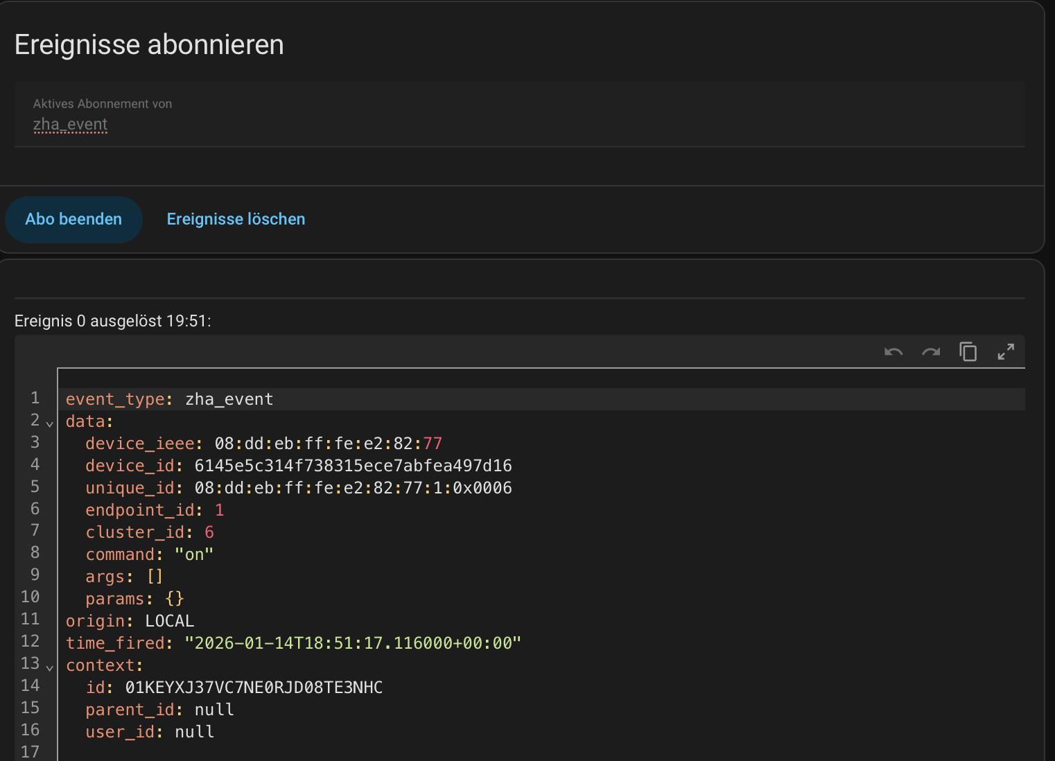

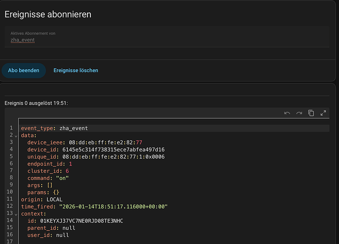

Sollte das nicht der Fall sein, kannst Du das ZHA Event anhören.
Das Event ermitteln kannst Du unter Entwicklungszwerkzuege → Ereignisse → Ereignisse abonnieren → zha_event → Abo beginnen
und im Anschluß den Button betätigen.
Bsp: Roderet
Für den Auslöser brauchst Du nur zwei Sachen. entweder die device_ieee oder device_id oder uniqe_id
und das command
Bsp.:
