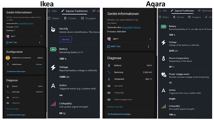

Sowohl für den alten Ikea Älmhult Dimmer, als auch den neu angeschaffte Aqara Wireless Mini Switch, kann ich als Auslöser keinen Betätigungszustand abgreifen. Es werden mir nur angeboten „Batterie“, „Spannung“ und „Temperatur“.
Den „legacy_action_sensor“ Punkt habe ich bereits in den Zigbee2Mqtt Einstellungen aktiviert.

Kannst Du bitte einmal Entitäten des Schalters zeigen?
Auch die deaktivierten

Ich finde es auch seltsam, dass der Aqara Taster keinen Identifizierer hat und der Gelbe Zigbee2Mqtt Eintrag fehlt.
Einen zweiten Ikea Dimmer habe ich gerade zum testen eingelernt und dieser Taucht in den MQTT Geräten gar nicht auf, unter Zigbee2Mqtt wird dieser aber angezeigt und gibt auch den aktuellen Zustand wieder. :tired_face:
