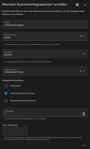

Ich habe auch die Antela Steckdosen, ich habe mal beispielhaft hier das was mir bei einer angezeigt wird:
Wenn ich jetzt gerne den Verbrauch ermitteln will nehme ich den wert von power und erzeige einen neuen Helfer Integralsensor der so aussieht.
Das Ergebnis das dabei rauskommt ist unbekannt.
Wo mache ich den Fehler?
