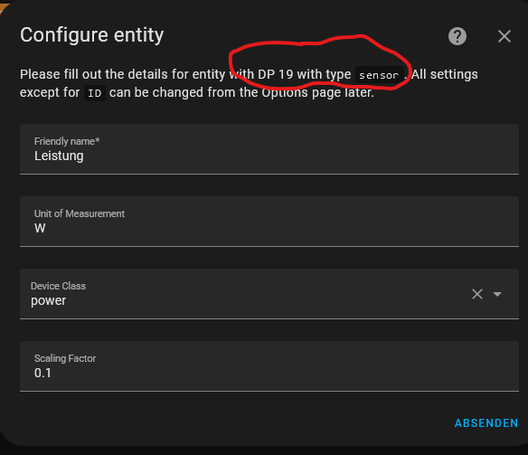

Ich habe die Entitäten nun nach Rapha`s Methode angelegt.
Funktioniert einwandfrei.

Ich habe meine Entitäten so angelegt wie von @barry-ricoh beschrieben.
Allerdings aktualisieren sich meine Sensoren zur Energieüberwachung (Strom, Spannung, Leistung) nur dann wenn ich die Smart Life App geöffnet habe. Sobald ich die App schließe, aktualisieren sich die Werte nicht mehr.

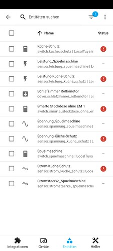

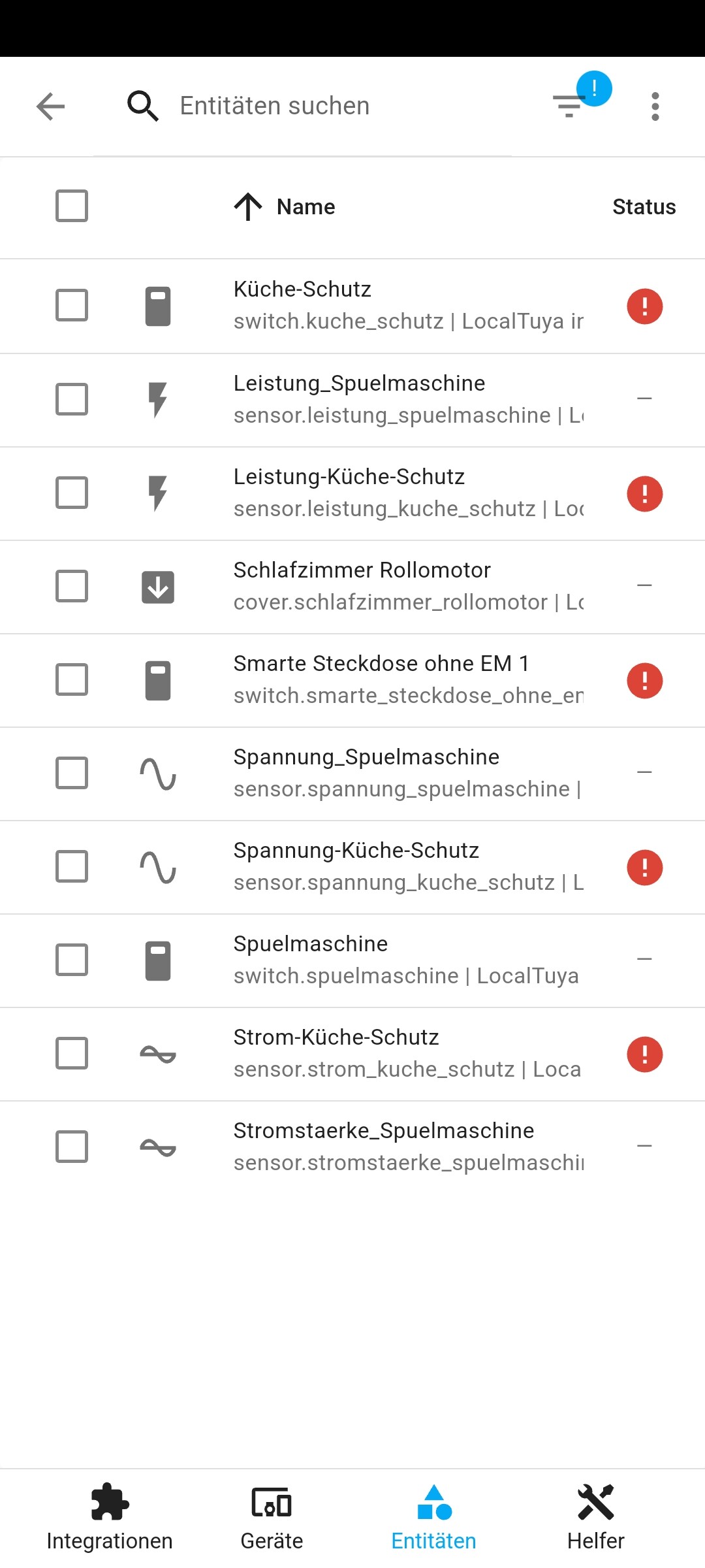

Moin.
Also ich habe jetzt mal einen Stecker zur Probe gelöscht und siehe da… Die Entitäten sind nicht mehr verfügbar :person_facepalming:.
Hab ich da was falsches irgendwie eingestellt? Wie gesagt ich bin blutiger Anfänger was HA.
Oder sind bei meinen AliExpress Plugs vielleicht die Sensoren so geschaltet/gesichert, dass sie abfragen, ob die App genutzt wird bzw. ob das Gerät bei IOT Tuya zu finden ist?

Die Riemann Integration dient dazu Leistung (W oder kW) in Energie (Leistung je Zeit Wh oder kWh) umzurechnen. Das ist es so worum es hier geht.
Wenn du die DP richtig definiert hast, hast du je eine Leistung in W die deine Steckdose misst.
Dann legst du einen neuen Helfer an (Typ Riemann Integration) gibts dem einen Namen, nimmst als Eingangsentität deine gemessene Leistung der Steckdose und erhältst dann als Ausgangsentität eine Leistung in Wh oder kWh, je nachdem was du in der Integration definierst.
Ich weiß nicht was ich da noch genauer beschreiben soll, auch wenn ich kein Poweruser bin, aber mehr ist da nicht zu tun.
