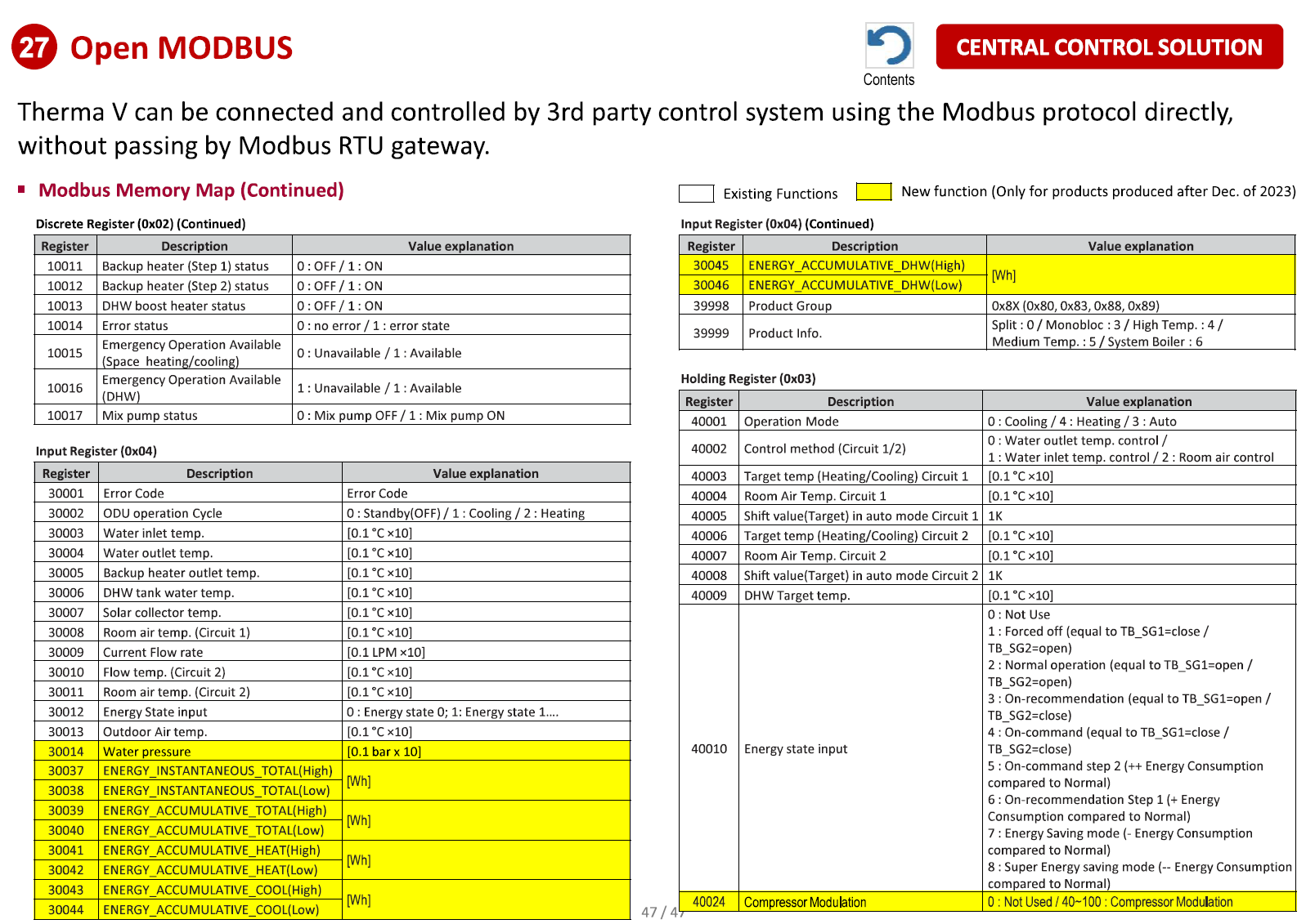

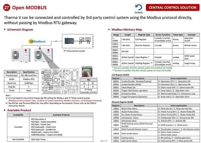

Hey Leute,

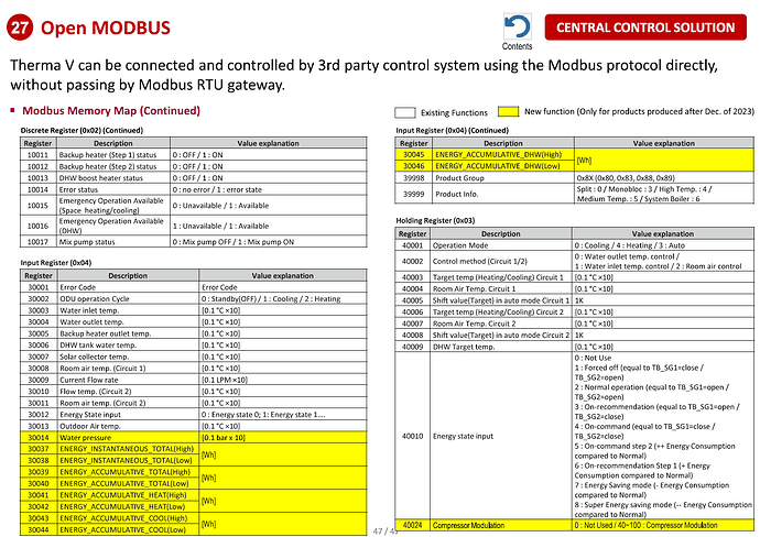

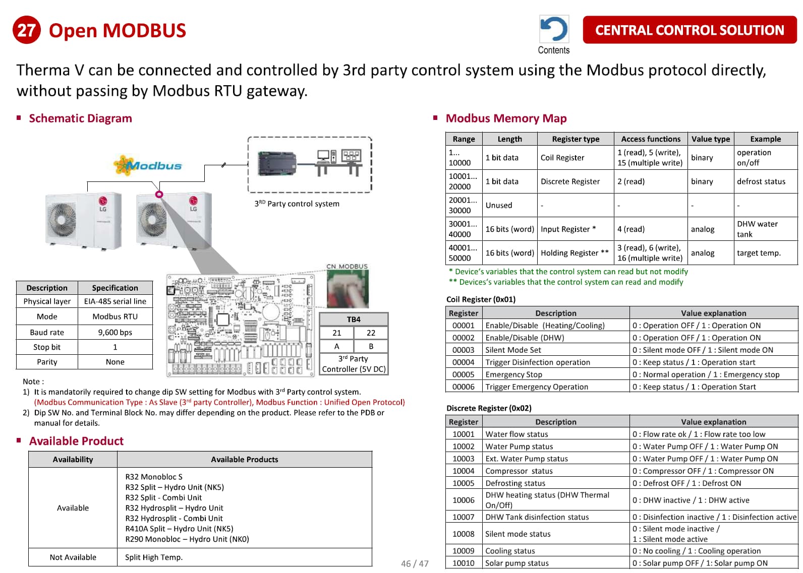

ich habe den Klima Support von LG direkt angeschrieben, um die Modbus Register zur R290 Variante zu erhalten und habe folgende Datenblätter bekommen:
Scheinbar sollten die Register in gelb für die neueren Modelle (Dezember 2023 oder neuer) zur Verfügung stehen und das Datenblatt aus dem Internet, welches ich mir für speziell für mein System rausgesucht hatte, wird wohl veraltet sein.
Naja ich probiere es einfach, wenn die WP im Dezemeber da ist. To be continued ^^

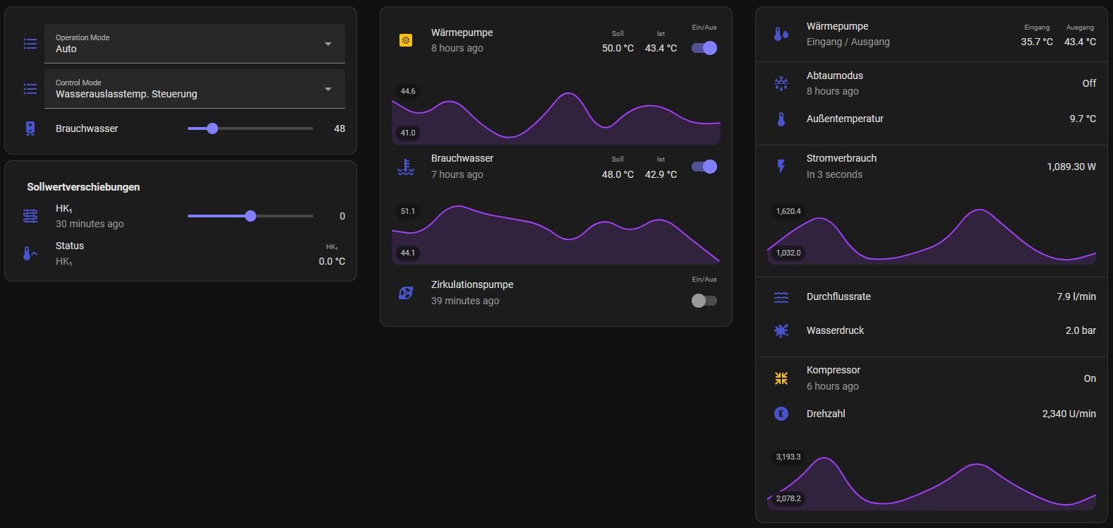

Die Wärmepumpe ist installiert und meine Modbuseinbindung in HA war erfolgreich. Nochmal ein Dankeschön an @basti242 für deinen tollen Beitrag und @Molf für deine Unterstützung auch per PM!

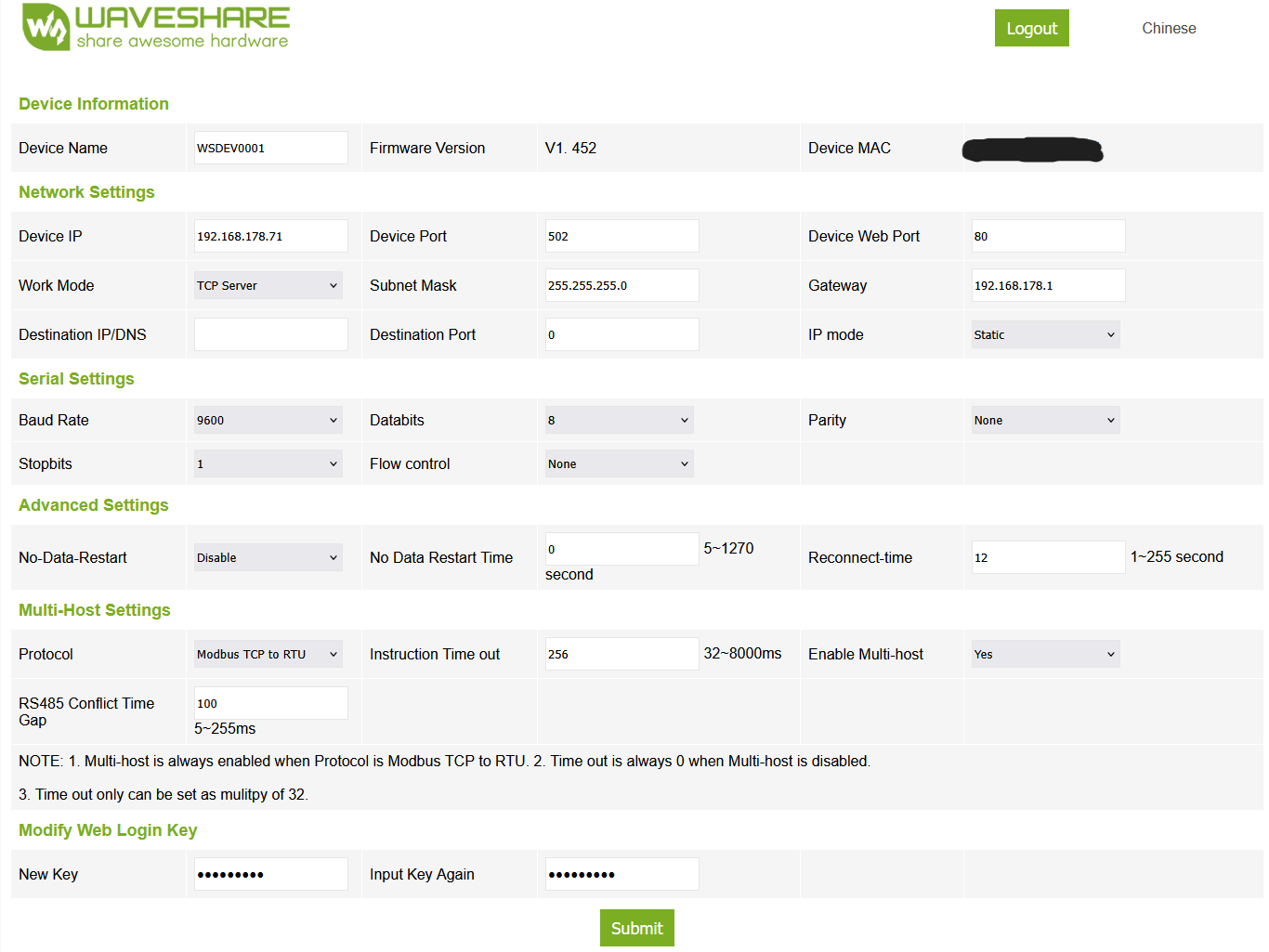

Ich habe zum Einbinden den Waveshare RS485 TO POE ETH (B) genutzt. Vlt kannst du diesen in deine Liste der kompatiblen Geräte hinzufügen? @basti242
Screenshot der Waveshare Konfiguration:
Konkret werden die Kabel Nr.2+3 am Thermondo Smart abgeklemmt und per Wagoklemme mit dem Waveshare Verbunden, um mit der Inneneinheit der WP sowie des Eastron SDM72D-M per Modbus verbunden zu werden.
Ich habe der .yaml den Eastron als Slave 2 mit seinen Sensoren hinzugefügt und den Eastron selbst mit der Adresse 002 konfiguriert. Falls jemand die genaue Konfiguration möchte/braucht, gerne einfach schreiben. Das Ergebnis sieht einfach schön aus, ich bin begeistert^^

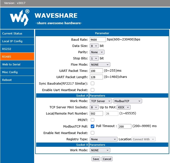

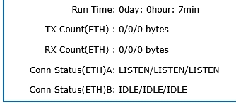

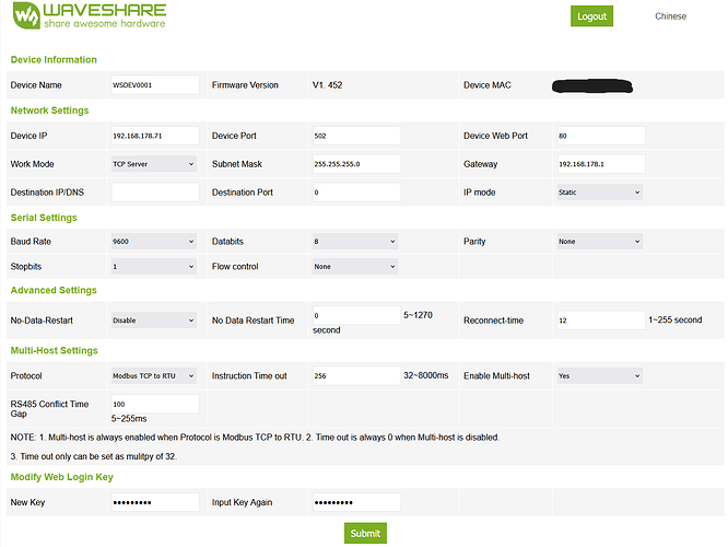

Eine erste Frage zum Verständnis:
Die WaveShare Einstellungen entsprechen den Vorgaben, aber unter >Current Status< sehe ich bei TX und RX keine Änderungen:
ist das so okay, oder fehlt da noch etwas in den weiteren Voraussetzungen ?
Dips 1 und 2 sind auf ON und Zentralregelung und Modbus jeweils auf HEX 0 - 1
Update: Gerade noch einmal die Kabelverbindung von der Therma zum WaveShare gepüft: okay

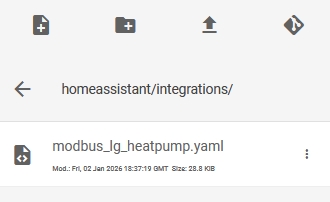

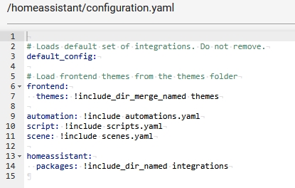

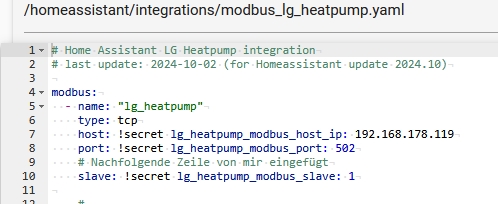

Ich habe jetzt die configuration.yaml entsprechend ergänzt:
aber es kommt beim Neustart folgende Fehlermeldung:
modbus_lg_heatpump.yaml ist auch unter homeassistant/integrations abgelegt
zeig doch mal wie die moddbus_lg_heatpump.yaml in Zeile 7 aussieht. Vielleicht haste da irgendwas falsches drin.
Basti
Gerne:
Gefunden !!!
Es gab im Netz den Hinweis: Space ist nicht gleich Space !
Daher habe ich ab ip: alles gelöscht und noch einmal eingetippt (vermutlich hatte ich es gestern kopiert)
Und kompiliert, ohne Fehler - Magic !

Die entsprechenden Informationen müssen in eine secret.yaml Datei.
Alternativ kannst du auch “!secret lg_heatpump_modbus_host_ip” (was der Verweis auf die secrets.yaml ist) entfernen und die Infos einfach dahinter schreiben
In deinem Fall dann:
modbus:
  - name: "lg_heatpump"
    type: tcp
    host: 192.168.178.119
    port: 502
    slave: 1
Die Fehlermeldung hat auf jeden Fall klar gesagt wo du hinschauen musst :wink:
Hab dein Edit nicht gesehen.
