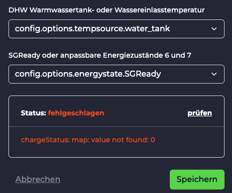

kannst du die Einrichtung kurz beschreiben. Ich bekomme immer folgenden Fehler.
Fehlt da irgendeine Config?
Basti
Hm…chargeStatus 0 ist “Nicht verwenden” im Energiezustand. Den hatte ich nicht gemapped für “getmode”…nachdem ich meine Wärmepumpe schon in 7/2/6 operiert hatte, habe ich diesen Fehler wahrscheinlich nicht bekommen.
Du könntest über deine normal Home Assistant einbindung deine WP auf 1/2/3 oder 7/2/6 setzen und es von dort probieren? Ich habe aber mal einen Pull Request mit allen möglichen Modi 0 bis 8 erstellt.

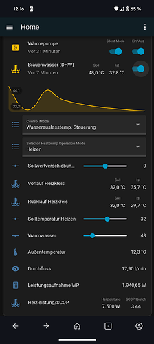

Ich nutze Homeassistant nun schon eine ganze Weile und habe auch schon meine PV Anlage über Modbus angebunden und nutze die Informationen für die Steuerung energieintensiver Verbraucher.
Die nächsten Tage ist es dann auch soweit, dass nun unsere neue Heizung in Betrieb genommen werden kann die ich dann auch sogleich in HA integrieren möchte.
Ich hatte mich bereits eingelesen und mich wie einige hier, gegen die Optionen von LG entschieden die Heizung über das Internet zu steuern. Stattdessen möchte ich einen Waveshare 485 to ETH nutzen den ich auch schon verbaut habe.

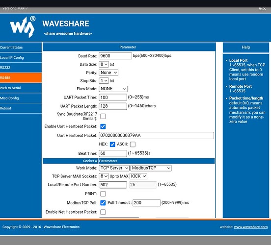

Ich nutzen folgenden Modbus - ETH Adapter: Waveshare RS485 to Ethernet Converter M0 Series 32-bit ARM Processor Supports DNS Domain Name Resolution Customized Registration Packets Heartbeat Packets Configurable via Webpage GET and Post: Amazon.de: Computer & Zubehör
Ich bin mir relativ sicher, dass das Problem nicht zwischen dem Waveshare und dem HA liegt (über “nc -vz 192.168.188.7 502” getestet)

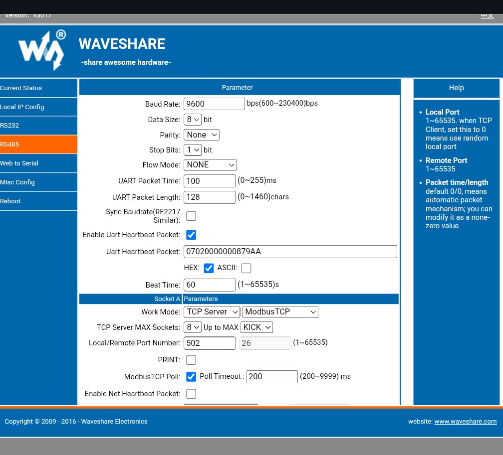

Hier noch ein paar Bilder und Infos zu den Einstellungen:
  • Dip Switch 1 und 2 von SW1 stehen auf on.
  • stimmen die Einstellungen des Waveshare?
  • stimmen die Einstellungen an der WP?
  • ich habe die Kabel des Modbus schonmal vertauscht (hat nicht geholfen)
    Hat jemand noch eine Idee woran es liegen könnte? Ich wäre sehr Dankbar <3

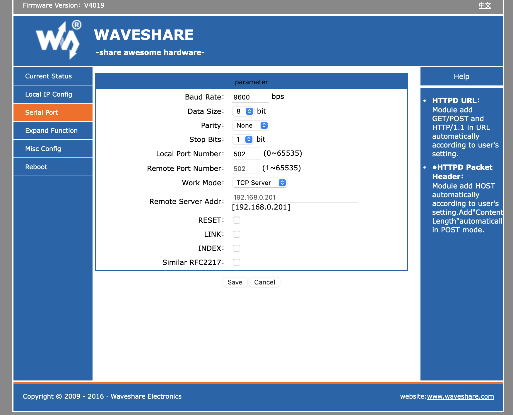

@Daniel_M Die Oberfläche des Waveshare unterscheidet sich schon deutlich, sind ja noch ein paar mehr Punkte in Bastis Anleitung zu sehen.
Ansonsten in der Config Integrations korrekt inkludiert?
Secrets.yaml deiner Situation angepasst?
Hier auch noch der Screenshot von meinem Waveshare, der ist bei GitHub auch verlinkt.

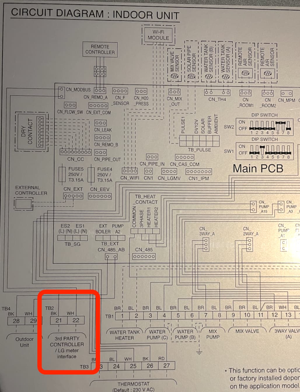

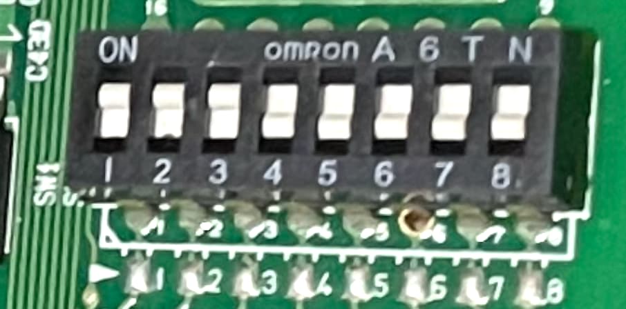

Die Dip Switches von SW1 sollten stimmen (1,2,3 auf on)
Weiß jemand wofür der 3. Switch bei der Bank SW1 verantwortlich ist? (der davor schon auf on)
Nur eine Frage zur Sicherheit: Bei mir ist der Anschluss für den Modbus und SW1 in der Inneneinheit - wenn ich das weiter oben im Forum richtig verstanden habe liegt der bei manchen/allen? in der Außeneinheit?
Die Einstellungen im Waveshare (auch wenn nicht die exakt gleiche Oberfläche) sollte die relevanten Einstellungen abdecken, da bin ich mir aber nicht zu 100% sicher.
Vielleicht bestelle ich doch noch den gleichen Waveshare wie ihr und probiere es mal mit dem.
@Daniel_M Sorry für die späte Rückmeldung, neues Smartphone und Probleme mit Passkey…
Leider muss ich da passen. Bei mir lief es tatsächlich erst, nachdem ich mir den selben Waveshare wie Basti besorgt habe. Woran es da letztendlich hakte? Keine Ahnung.

ich verstehe nicht warum du eine Inneneinheit hast. Wie sieht die aus? Ich habe innen keinerlei Steuerung bis auf das Display.
Basti
@basti242 Er hat die R290, die gibt es nicht mehr als vollwertigen Monoblock. Die Hydraulikeinheit mit Steuerung ist getrennt und befindet sich innen.

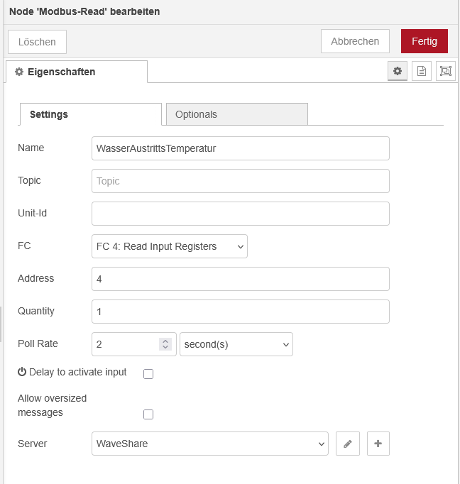

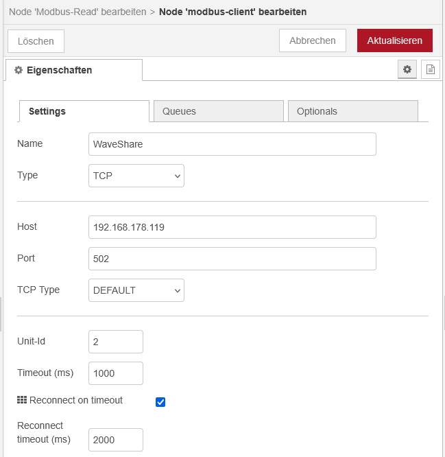

Auf alle Fälle möchte Node-Red keine Verbindung herstellen:
grafik
Bei der Fehlersuche komme ich aktuell nicht so richtig weiter:
Die Einstellungen lauten:
Außengerät: DIP 1 & DIP 2: ON
Innengerät:
  • Zentraladdress: 01
  • ModBus: 01
Waveshare:

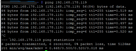

Den WaveShare kann ich unter der IP auch anpingen:
Aber bei Node-Red bekomme ich mit diesen Einstellungen keine Verbindung (siehe oben)
Vielleicht hat ja jemand einen guten Tipp bereit ?

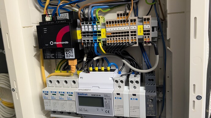

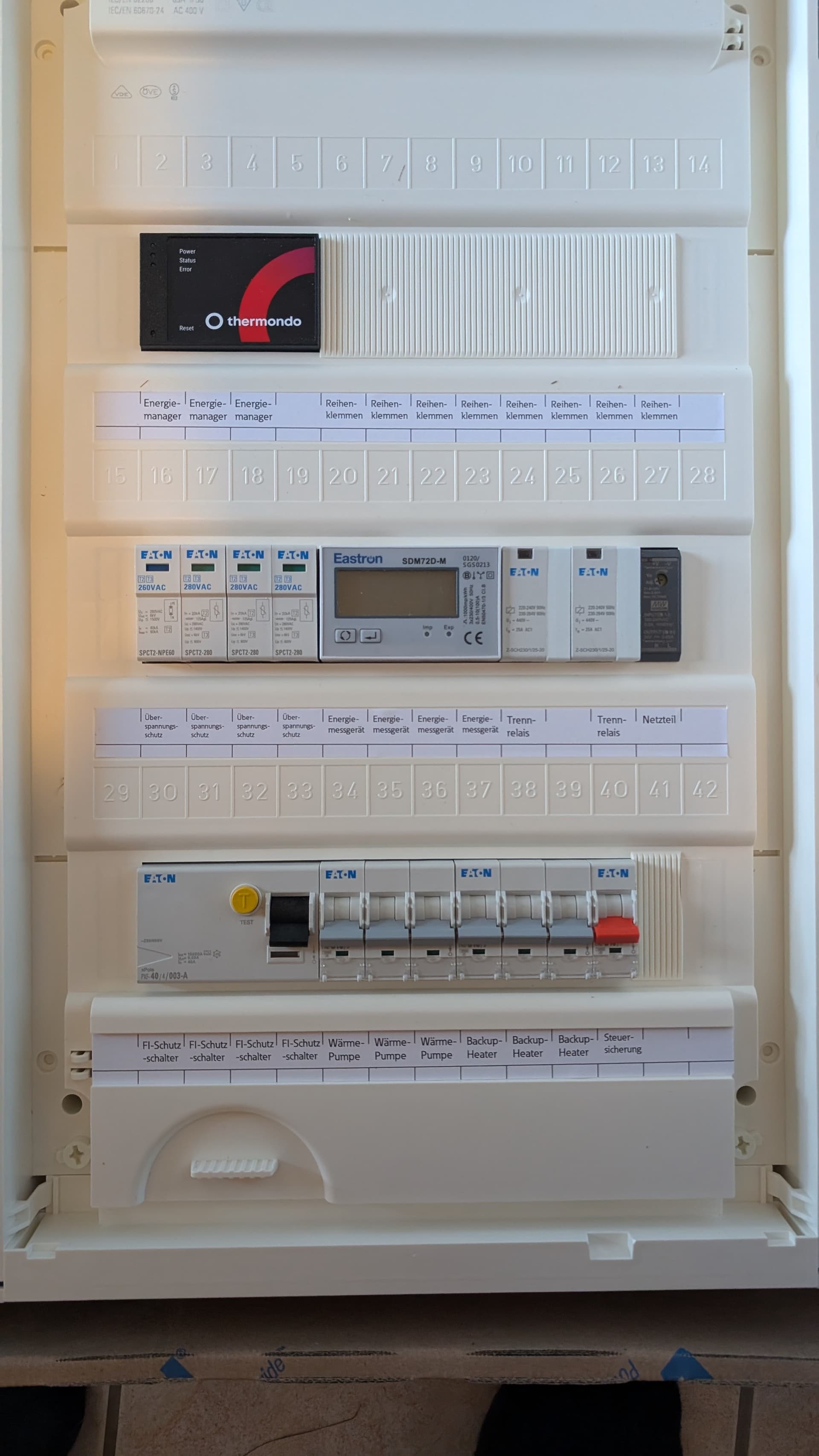

der Elektriker war diese Woche hier und hat schonmal alles zum Einbau meiner 7kw R290 Therma V fertig gemacht. Dem Kabel nach zu urteilen wird meine Modbus Verbindung ebenfalls über die Inneneinheit laufen –> danke Daniel für diesen wichtigen Hinweis.
Laut Elektriker duerfen hier aus Versicherungsgruenden keine Veränderungen vorgenommen werden; den Energiezähler von Eastron kann ich also leider nicht verwenden (oder wie hast du das gemacht @Daniel_M ? Ich hoffe sehr, dass die Integration in HA klappt…Hier noch zwei Bilder vom installierten Schaltschrank mit Thermondo HEMS:
@mudi Zur Not kannst auch nen Shelly oder Refoss direkt in der WP installieren, habe ich auch momentan. Da kein Siegel vorhanden, lässt sich das im Fall des Falles auch schnell wieder rückgängig machen.

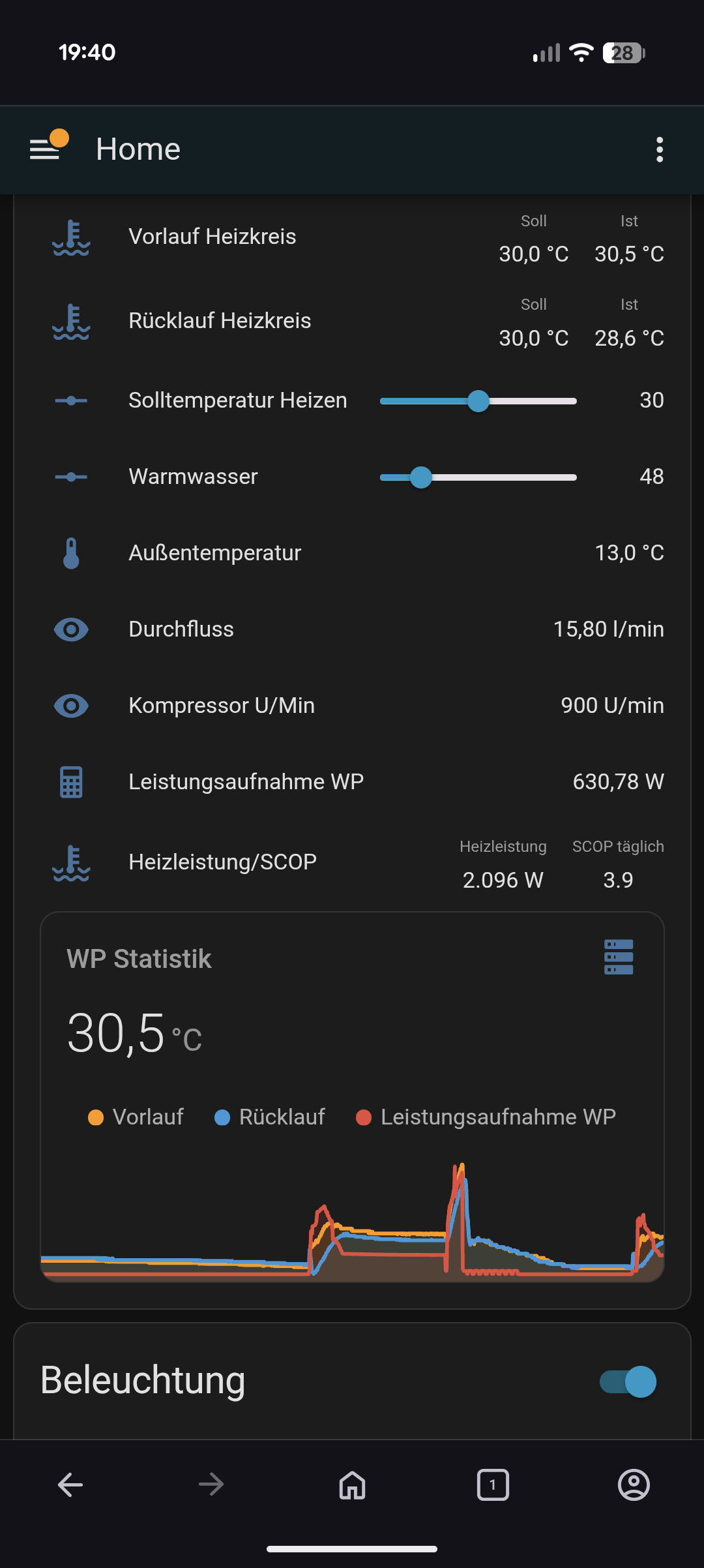

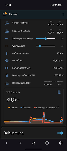

@basti242 Ich habe deine .yaml in HA integriert und bekomme auch insgesamt 53 Entitäten für die Wärmepumpe; jedoch keine Vorlauftemps für die Heizkreise –> “Entity not available: sensor.vorlauf.hk1/hk2_esp”.
Die WP ist noch nicht installiert; der Modbus Converter sendet also keine Daten. Die anderen Entitäten scheinen dennoch normal angezeigt zu werden.
Edit: Die Vorlaufsensoren werden nicht in der .yaml definiert, sehe ich gerade…jetzt bin ich komplett verwirrt :sweat_smile:
Hi Mudi,
die Vorlauftemperaturen habe ich über 1wire in ESPhome realisiert. Ist vielleicht ein bisschen verwirrend im Screenshot.
