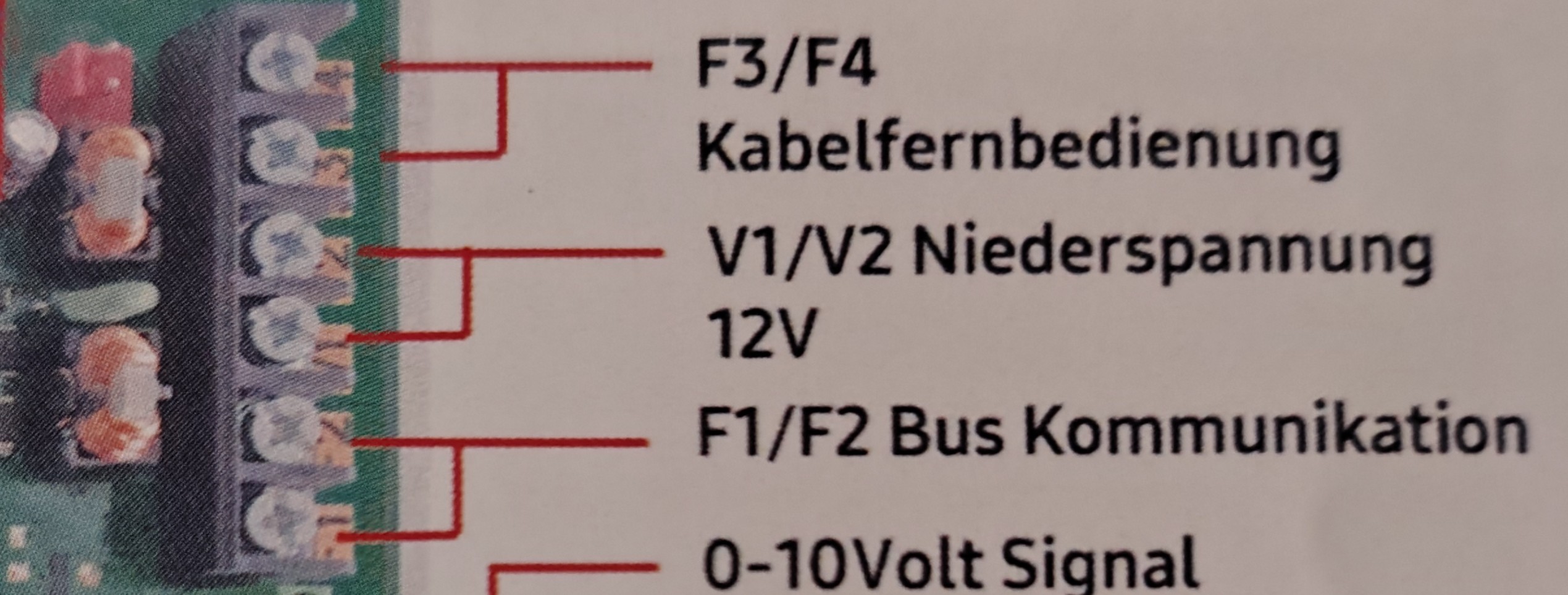

Hast du zufällig ein Foto von Anschluss am F1/f2 am Innengerät gemacht?
Ich glaube ich würde bei mir dann auch direkt auf das Innengerät gehen und das Wifi-Kit außen vor lassen. Ich verstehe sowieso nicht, warum am Innengerät kein rj45 Anschluss ist. Es wäre so viel entspannter im handelsüblicher Keller nicht auch noch die WLAN Stabilität herzustellen. Feuerfeste Tür zum Heizungsraum usw…

Wie ich das verstanden habe schließe ich den EW11 an F3 und F4 an, wo auch die Kabelfernbedienung angeschlossen ist. Oder muss ich an die Kabelfernbedienung gehen?
Versorgungsspannung 12V kann man bei V1 V2 an Klemmen?

Im Innengerät:

Schau am Besten mal in den Link weiter oben rein, welcher von Piet99 gepostet wurde. Dort ist auch der Anschluss ganz genau beschrieben: Usage F1 ↔ RS485 (A) F2 ↔ RS485 (B)Ich habe den Waveshare mit einem MeanWell Hutschienen-Netzteil in meinem Netzwerkschrank installiert und als Signal Leitung ein geschirmtes Kabel verwendet. Samsung schreibt folgendes vor:

Vom direkten Anschluss deines EW11 an V1/V2 würde ich im Zweifel absehen.
Warum sollte ich die Stromversorgung nicht an V… anschließen?
ich sagte ja “im Zweifel”.
Ich konnte in den Unterlagen nichts dazu finden. Wenn Du dir sicher bist, dass dort verlässlich 12V anliegen und die WP keinen Schaden nimmt, dann halte ich Dich nicht auf. Schreibe dann gern mal ob es funktioniert hat.

Habe doch oben das Bild mit den Anschlüssen gepostet …

Der EW11 ist eingetrudelt und zunächst einmal am 12V Anschluss der WP angeschlossen, um ihn im Wifi aufzunehmen. Das hat funktioniert.
Nächster Schritt ist die Verbindung mit dem Datenanschluss. Da muss ich probieren, ob ich direkt auf das Innengerät gehen kann oder an die Kabelfernbedienung. Ich denke eher an die FB, da das ja ein Bus ist und da kann man nicht sternförmig anschließen?

Du gehst bitte nicht auf die Kabelfernbedienung! Diese ist an F3/F4 angeschlossen.
Du musst den EW11 an F1 / F2 anschließen und kannst es direkt am Innengerät abgreifen, da der Anschluss sonst nur mit dem Außengerät verbunden ist. Einzige ausnähme, wenn Du einen Wi-Fi kit hast. dann musst du an dieses ran.
