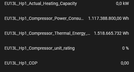

Bei mir klappt es, nachdem ich den Zusatz slave: 1 bei jedem Sensor hinzugefügt habe.
Allerdings bekomme ich teilweise unlogische Werte. Beispielsweise erhalte ich als Energieverbrauch hohe Werte.
grafik
Was mache falsch?

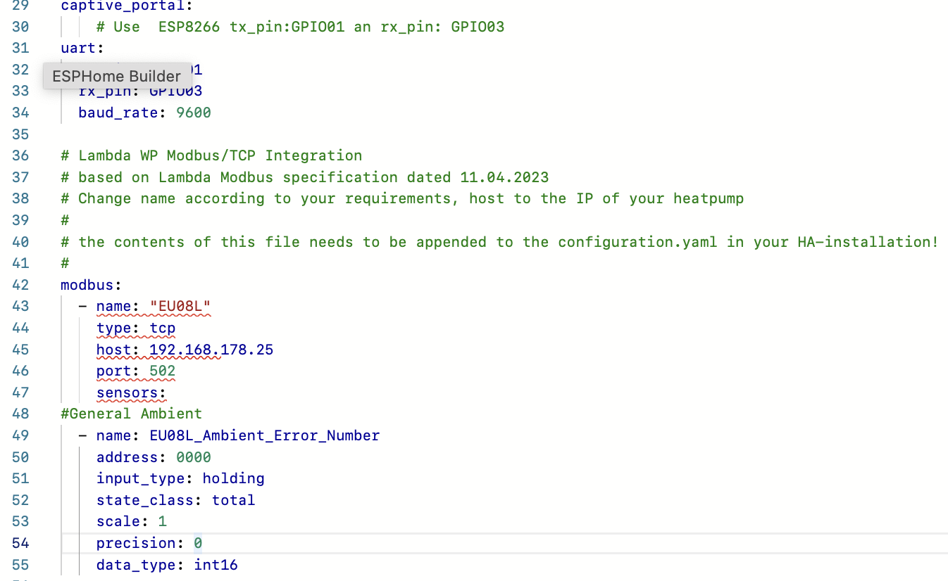

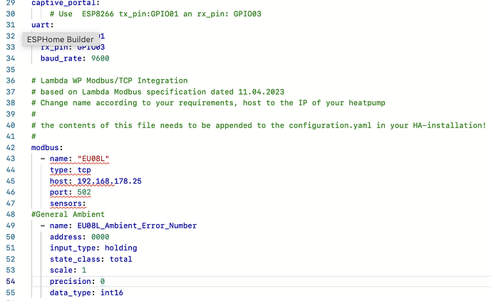

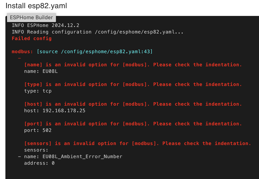

Servus,
ich komme gar nicht soweit das Entitäten ausgelesen werden. Es klappt der Header schon nicht. Bekomme auf diese Zeiten im yaml code
folgende Fehlermeldungen.
Die Hardware habe ich m.M. nach richtig verdrahtet (RS485/TTL Umsetzer eingebaut) Das RS485 Signal habe ich vom zweiten Anschluß des Lambda Displayrechners geholt.
Ich möchte Daten nur auslesen und nicht in die Lambda Steuerung eingreifen.
Wär echt froh, wenn ich Hilfe bekomme.
Danke
Viele Grüße
Heiner
sieht nach Formatierungsfehlern aus. Bei YAML muss der Abstand der Zeichen genau passen, bin mir nicht ischer, ob ich den FEhler nicht auch hatte. Habe das umgangen indem ich den Inhalt des YAMl Files für die Lambda Wärmepumpe in das configuration.yaml angehängt habe.
Der Teil im Bereich modbus beschreibt eigentlich die Anbindung über tcp, also LAN Kabel. An dieser Stelle müssen eventuell andere Einstellungen rein.

@Heiner_7
Moin Heiner!
In Zeile 40 deiner Yaml steht richtigerweise, dass die nachfolgenden Parameter ab Zeile 42 in der Config(!).yaml ergänzt werden müssen. Du hast sie aber in der esp.yaml stehen. Dies ist m.E. Ursache für die Fehlermeldung, die du erhältst.
