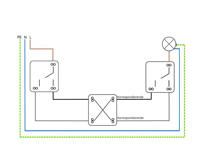

Ein Schalter sieht so aus wie auf meiner Zeichnung. Er rastet in Aus oder Ein und unterbricht so den Stromfluss.
Ein Taster tut das selbe - hat aber eine Feder die ihn wieder in die Aus Position bringt.
Ein Wechselschalter lenkt den Stromfluss vom Eingang zu einem der beiden Ausgänge - je nachdem wie er gerade geschaltet ist.
Ein Kreuzschalter verbindet je nach Schaltstellung quasi immer diagonal 2 Pins um permanenten Stromfluss zu gewährleisten.
Hast du 2 Schalter - Wechselschaltung.
Hast du 3 oder mehr Schalter - Kreuzschaltung wie auf dem Bild (beliebig viele Kreuzschalter in der Mitte einsetzbar.
An Stelle der Lampe kannst du den Shelly (egal welchen) setzen und im UI auf „Toggle“ setzen.
Wird funktionieren - aber nur ein/aus.
Willst du dimmen brauchst du Taster.

Nochmal: Taster werden so wie in meiner Zeichnung parallel angeschlossen.
Da gibt es keine Kreuz oder Wechselschaltung.
Du brauchst einen Smart Dimmer pro Verbrauchergruppe, die du schalten willst.
Taster kannst du so viele verwenden wie du willst.
Die verkabelung müsste doch eigentlich zu 99% bei mir so sein das wir das mit den Tastern machen können oder?
aktuell haben wir halt nur Lichtschalter und davon schaltungen mit 2-3 Schaltern
da geht die verkabelung bzw die Kabel doch auch nur von schalter zu schalter das wir dann gegen taster tauschen können und in reihe anschließen können?
Mit deiner Verkabelung ist es definitiv machbar.
Die Taste werden parallel angeschlossen, nicht in Reihe.
