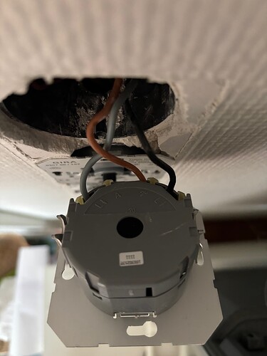

ich habe im Wohnzimmer 2 Gira Dimmschalter. ich würde die Lampen gerne Smart machen. Gibt es smarte Dimmschalter, die man dort einbauen könnte?
Ergänzung: Die vorhandenen (dummen) Deckenlampen sollen unverändert bleiben. Ich möchte Sie nur gerne mit Home Assistant schalten können.

Irgendwo auf dem Dimmer sollte eine Schaltbelegung drauf sein. Könntest du davon ein Foto hier reinstellen?
Ehe du dir einen smarten Dimmer holst, sollte sicher gestellt werden, dass es vom Anschluß auch passt.
Das ist der Anschluss des oberen Dimmers, beim unteren sind schwarz/grau getauscht
Okay, wie vermutet. Das ist ein Wechselschalteranschluß. siehe auch https://partner.gira.de/data3/03071610.pdf
Da sollte es noch einen Wechselschalter irgendwo geben. Oder es gibt eine weitere Klemmdose in dem eine Ader tot gelegt wurde.
Aber grundsätzlich sollte deinem Vorhaben nichts im Wege stehen, solange du noch einen N-Anschluss findest.
ja oben im Eingangspost sieht man auf dem 2. Bild, das hinten in der Dose eine Klemme mit Neutralleitern liegt.

Ist immer schwierig, von den Farben der Kabel auf die tatsächliche Verschaltung schließen zu wollen. Man braucht da ja nicht zwangsläufig einen Neutralleiter. Und ich habe schon die seltsamsten Kombinationen aus Braun, Grau und Schwarz gesehen.
Falls es wirklich eine Wechselschaltung sein sollte, dann nur einen Aktor verwenden, der dann noch zusätzlich über einen reinen Taster oder Drehgeber in der anderen Dose steuerbar ist. Lässt sich bei HomeMatic dann auch beliebig mit weiteren Tastern oder Drehgebern über Direktverknüpfungen kombinieren. Kostet zwar etwas mehr und bedarf einer extra Zentrale, ist aber sehr zuverlässig.
Ich verstehe die Frage nicht. Als ich die Anschlüsse beim Schalter auf dem Bild sah, hatte ich einfach nur die Vermutung. Nach dem weiter oben verlinkten Datenblatt und dem weiteren Bild des Themenstarters, bestätigt sich der Verdacht. Bleibt nur wie Frage, was da genau geklemmt wurde, bzw. wo die Gegenstelle dieser Schalterdose ist und was dort geklemmt wurde.

Ich mache es nicht fest, ich stelle in Frage. Denn so wie der Gira-Dimmer angeklemmt ist, kann man einen Wechselschalter vermuten (siehe Schaltplan). Die Frage, die bleibt, wie sieht das andere Ende der 5-adrigen Leitung aus. Was wurde dort geklemmt, wenn kein Wechselschalter vorhanden ist.

Wie dem auch sei, der TO sollte sich hier erst mal sicher werden, was denn genau für eine Verschaltung vorliegt. 230 V sind schließlich nicht ungefährlich.
Das fängt sicherlich damit an, die N-Adern aus der Wago zu bekommen und nicht abzuschneiden. Ob er weiß, dass man die Adern mittels hin- und herdrehen und dabei leicht ziehen, zerstörungsfrei heraus kommt?

Ich muss mich leider korrigieren. ich habe tatsächlich hinten am Sofa je noch einen “normalen” Lichtschalter für jede Lampe. Macht dann der Anschluss der Dimmer mehr Sinn?
Sorry für die Verwirrung!
Ja, das erklärts.
Nun wirds knifflig. Du kannst den jetzigen Dimmer und den Wechselschalter jeweils durch einen Taster ersetzen und den Shelly-Dimmer in die Dose vom jetzigen Dimmer mit einsetzen. Leider kann ich dir nicht sagen, ob du dann auch mit den Tastern dimmen kannst. Ich habe solche Shellys bisher nicht im Einsatz.
Könnte man auch den Aqara H2 Dimmerschalter verwenden? die vorhandenen Wechselschalter könnte man auch abklemmen. Haben wir in den letzten 7 Jahren noch nie benutzt und man würde ja eine zusätzliche Schaltmöglichkeit über HomeAssistant hinzubekommen
