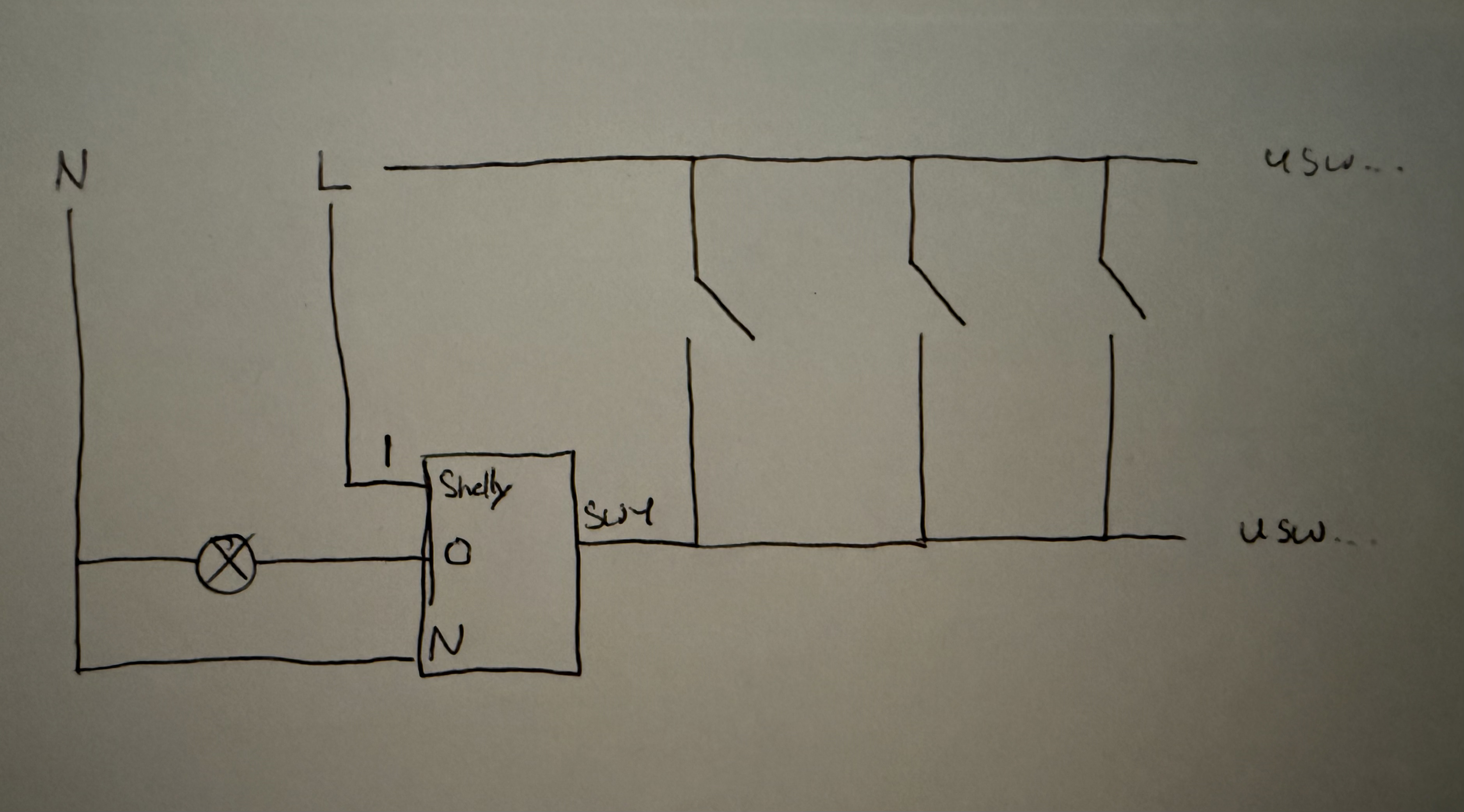

Mit einem Taster brauchst du keinerlei Wechsel/Kreuz/Sonstwasschaltung da ein Taster ja wieder in seine Ausgangsposition springt.
Du gibst jedem Taster L und SW1. Wie viele Taster du verwendest ist egal, die klemmen am ende alle parallel.
Nicht die schönste Zeichnung aber man erkennt was ich meine:
@thirteeen1 Danke für deine Antwort.
eine Frage wie ist eine Wechselschaltung/Kreuzschaltung normalerweise aufgebaut (baujahr vom Haus 2022)
1 Schalter ist wie ein normaler Lichtschalter aufgebaut und geht zur Lampe und von dem Lichtschalter geht dann auch ein 3x1,5mm Kabel zum 2. Lichtschalter und von da aus zum 3 usw?
Sodass die Schalter dann alle miteinander verbunden sind?
Ich kann Steckdosen, Lichtschalter Lampen usw anschließen habe mich aber noch nciht mit Dimmern und Wechsel/kreuzschaltung auseinander gesetzt.
Ist das nach deiner Zeichnung mit jedem Dimmer möglich oder ist der von Shelly ein besonderer?
