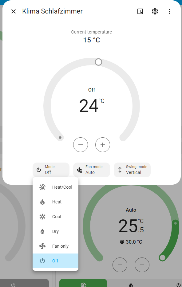

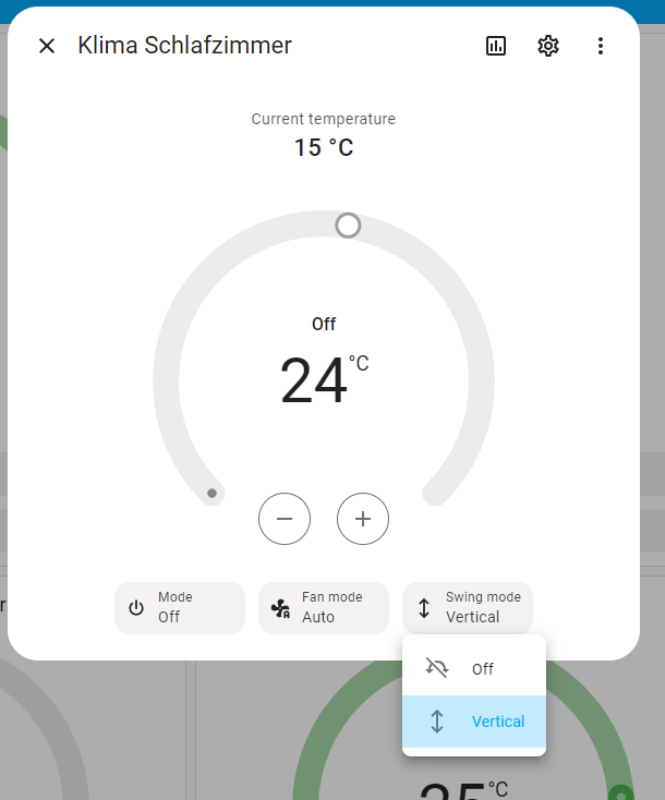

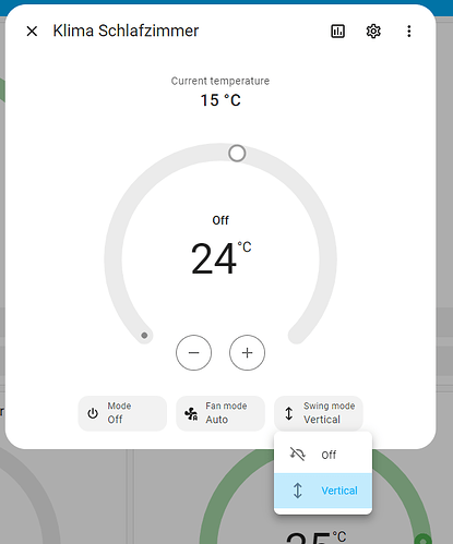

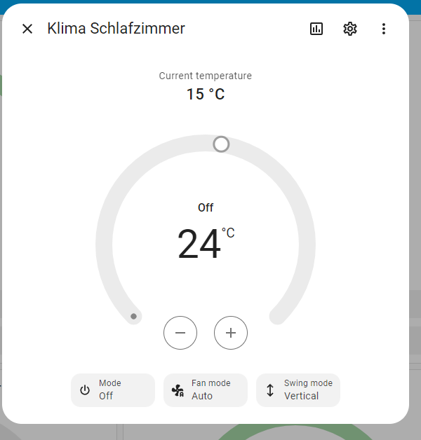

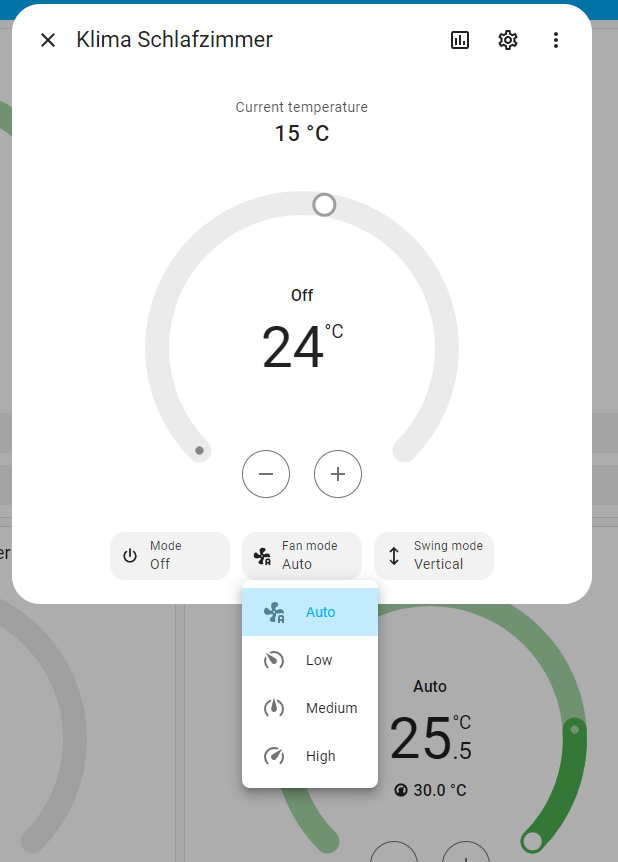

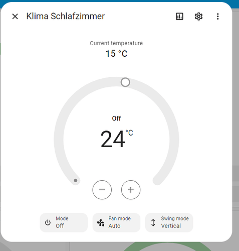

ja habe mir auch die Hailege IRs bestellt und funktioniert. Wie meinst das mit der Steuerung? Ich habe mir ne Climate Card angelegt und könnte darüber manuell alles steuern.
