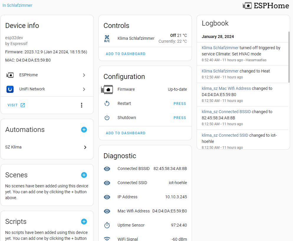

Ich habe einen “AZDelivery ESP32 NodeMCU Module WLAN WiFi Dev Kit C Development Board mit CP2102” genommen, ESP drauf mit den climate
climate:
  - platform: tcl112
    sensor: temp
    supports_heat: true
    receiver_id: rcvr
    visual:
      temperature_step: 1
Teil rein, geflasht und fertig.
Unter Einstellungen, Geräte, RSPHome hast dann Dein Gerät mit den gewünschten Entitäten.

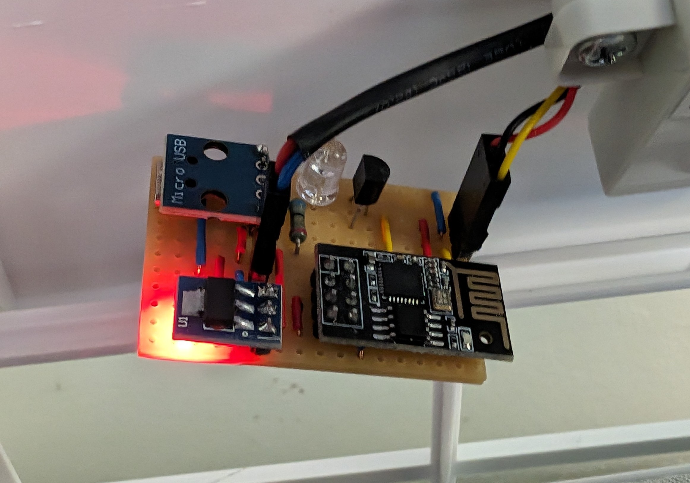

Habe mir eine kleine Platine mit ESP01, DS18B20 und IR LED gelötet und diese in der Klima platziert. Spannung habe ich vom WLAN-Modul abgegriffen.
Die Empfängerdiode habe ich weggelassen, die wird ja nur benötigt, wenn auch die Fernbedienung genutzt wird.
Habe mir dann eine Automation erstellt, die bei Überschreitung der Raumtemperatur oder der Gerätetemperaturen meiner PV-Wechselrichter die Klima einschaltet.
Ausgeschaltet wird die Klima, wenn alle 4 Temp-Werte einen bestimmten Schwellwert unterschreiten.
