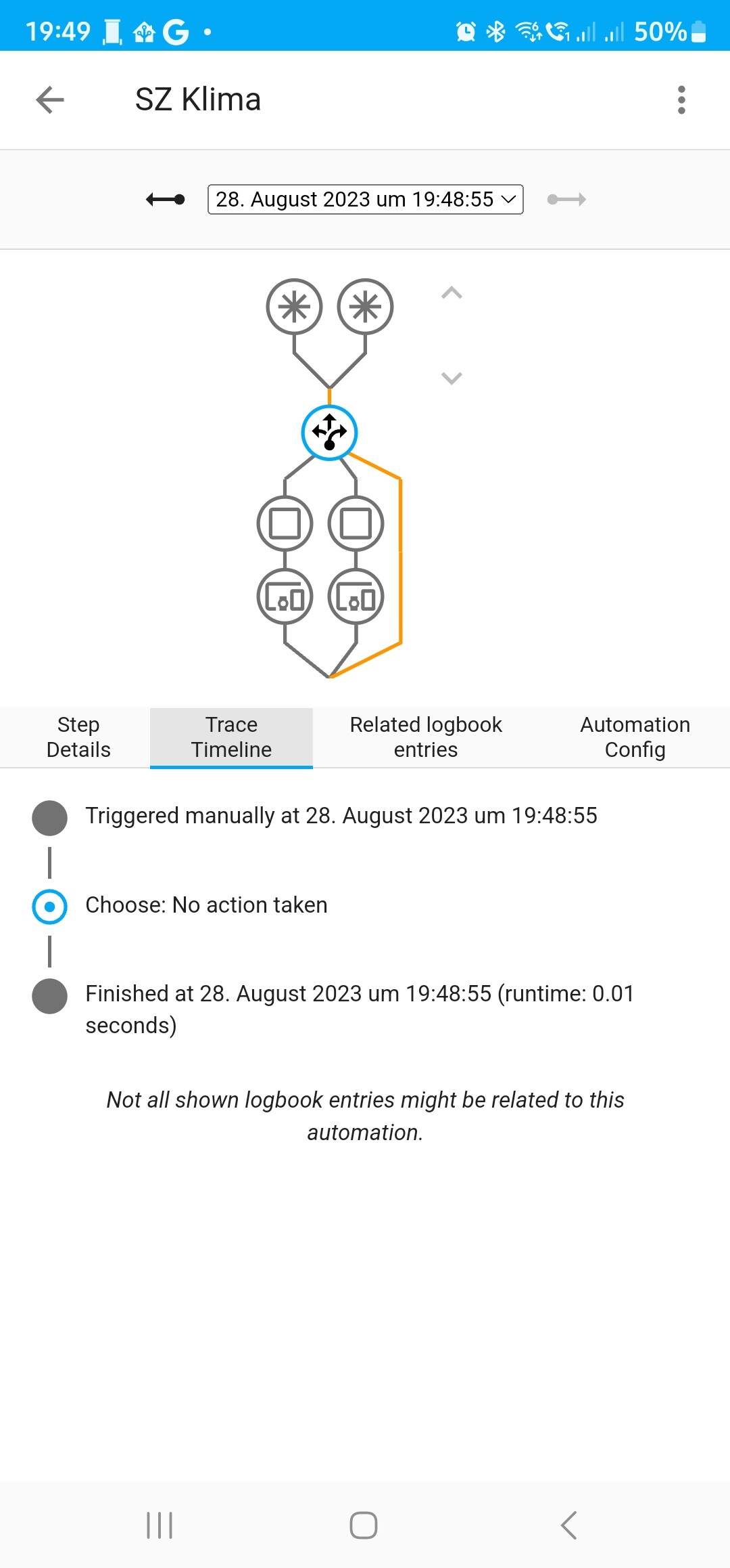

Habe ich was übersehen/vergessen oder einen Denkfehler? In der Trace Timeline werden die Temperaturen ignoriert.

Wenn Du manuell auslöst, passiert bei dieser Automation nichts, weil die beiden Optionen nur durch die jeweiligen Trigger ausgelöst werden können.
Ok aber automatisch löst das Ganze ja leider auch nicht mehr aus. In diesem Beispiel habe ich nur zu Testzwecken mal 22 und 21 Grad eingetragen um zu schauen ob es automatisch auslöst.

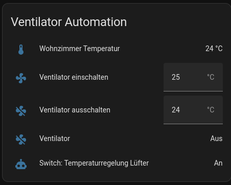

Nicht wundern, ich habe mir eine Karte zum Einstellen mit eingebaut. Deswegen siehst du da keine Temperaturen. Und laut der Karte müsste der Ventilator laufen. Ich hab da noch ein Zusatz drin, damit er nicht läuft, wenn keiner Zuhause ist.

ja genau, Temperaturen nur angepaßt und gewartet. Habe eben mal in die Trace Timeline geschaut, hat sich seit dem Screenshot von mir gestern abend nicht verändert.

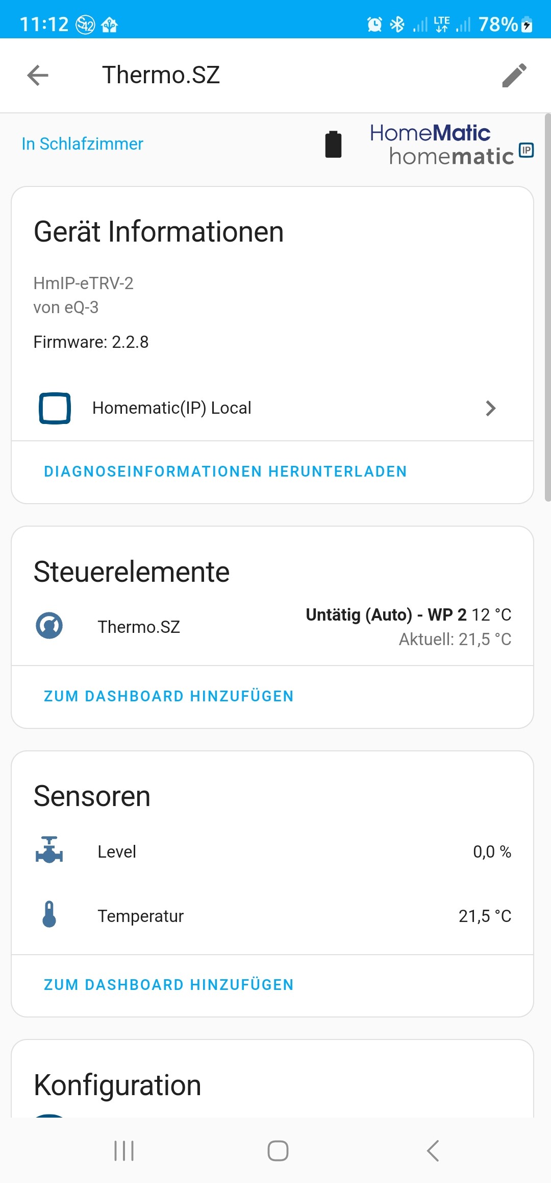

Du hast geschrieben, die Temperatur käme von einem Heizkörperthermostat. Eingetragen als Auslöser ist aber ein Temperatursensor, demnach ist es wohl ein Raumthermostat, der die Temperatur direkt anzeigt. Liest Du sie da auch immer ab? Falls ja, dann prüf mal, ob der Thermostat in HA überhaupt verfügbar ist und auch ordentlich seine Daten liefert.

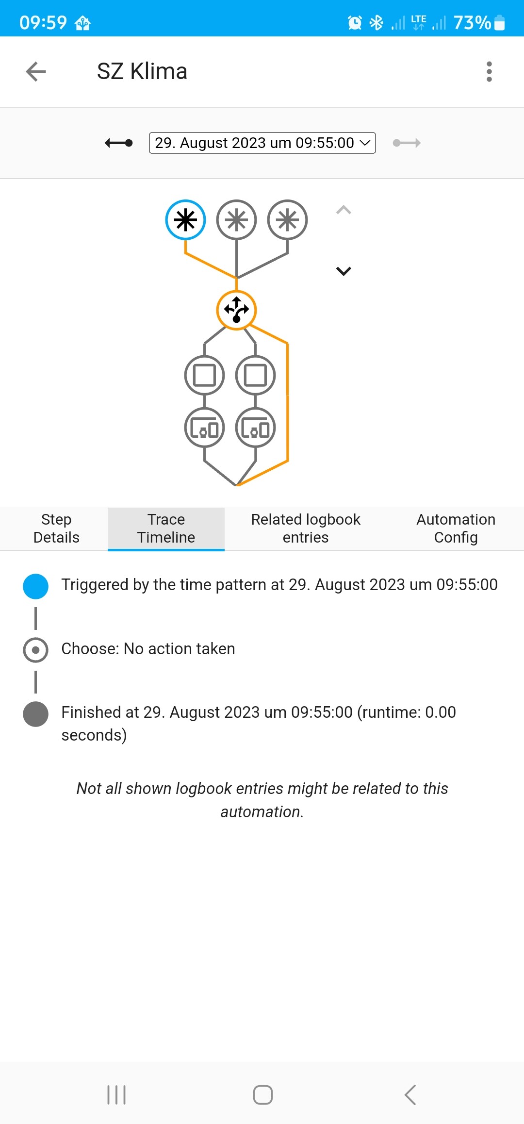

ist das Problem bei deiner Automation, dass dein Trigger nicht auf die Temperaturänderung kommt?? Bei “Lindtbaer” siehst du den “time pattern” /5.
Also wird alle 5 Minuten auf Temperaturänderung getriggert bzw. abgefragt. Ich hatte da auch mal Verständnisprobleme bei meiner Beschattungsautomation :woozy_face:

Genau, die Temperatur kommt von einem HMIP-eTRV-2. Derzeit sind im SZ 21,5 Grad, in der CCU3 sind es auch 21,5 Grad, also paßt es ja. Habe jetzt testhalber die Temperaturen angepasst das ab 21 Grad die Klima angehen soll und bei 19 Grad aus. Nach wie vor ignoriert er die Auslöser.
Habe soeben noch wie von @sgh79 vorgeschlagen alle 5min mit eingetragen, selbst da kommt “No action taken”.

Schau nicht in die CCU, schau in Home Assistant. Entscheidend ist, was dort wann erscheint.
Hast du denn auch eine der beiden Trigger_IDs (21 oder 22) ebenfalls dem Time-Trigger gegeben? Wird gerne beim testen vergessen.
Das wird bei aktuell 21,5 °C nicht auslösen.
Ausgelöst wird nur, wenn die Schwelle überschritten wird, also von < 21 °C nach 21 °C oder größer.
Deshalb ja testweise das mit dem Time Pattern (/5). Da wird alle 5 Minuten ausgelöst und dann die Bedingungen (z.B. Temperatur >= 21 °C) überprüft und nur, wenn diese erfüllt ist/sind auch die Aktionen entsprechend ausgeführt.
Hat er doch probiert. Was die CCU an HA weitergibt, hat er aber immer noch nicht geprüft.
Doch, sind dieselben Temperaturen, heißt die werden durchgereicht. Hatte vorhin nur in der CCU geschaut ob es denn auch dieselbe wie im HA ist.
Das hatte ich damit: “Derzeit sind im SZ 21,5 Grad, in der CCU3 sind es auch 21,5 Grad, also paßt es ja.” gemeint.
Dann ist die Frage, ob Du überhaupt die richtige Temperatur aus dem Gerät abgreifst. Steig doch mal um und nimm statt des Gerätes direkt den Temperatursensor als Entität. Als Auslöser (oder Bedingung) nimmst Du den numerischen Zustand.
