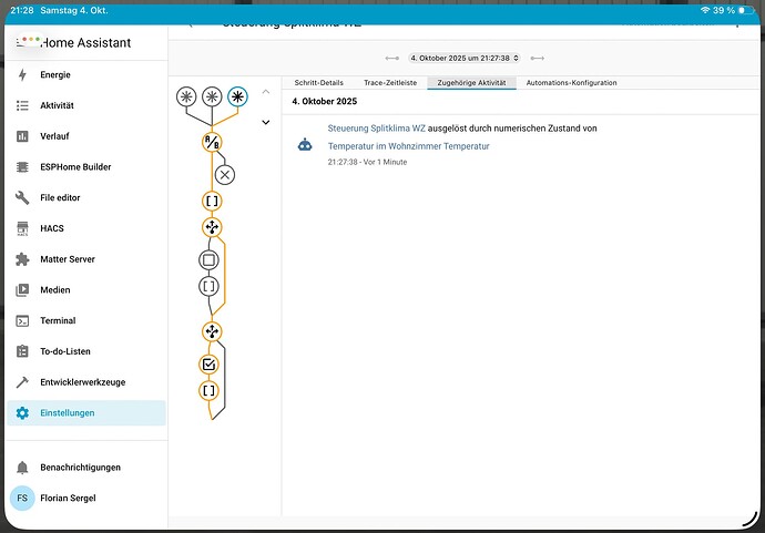

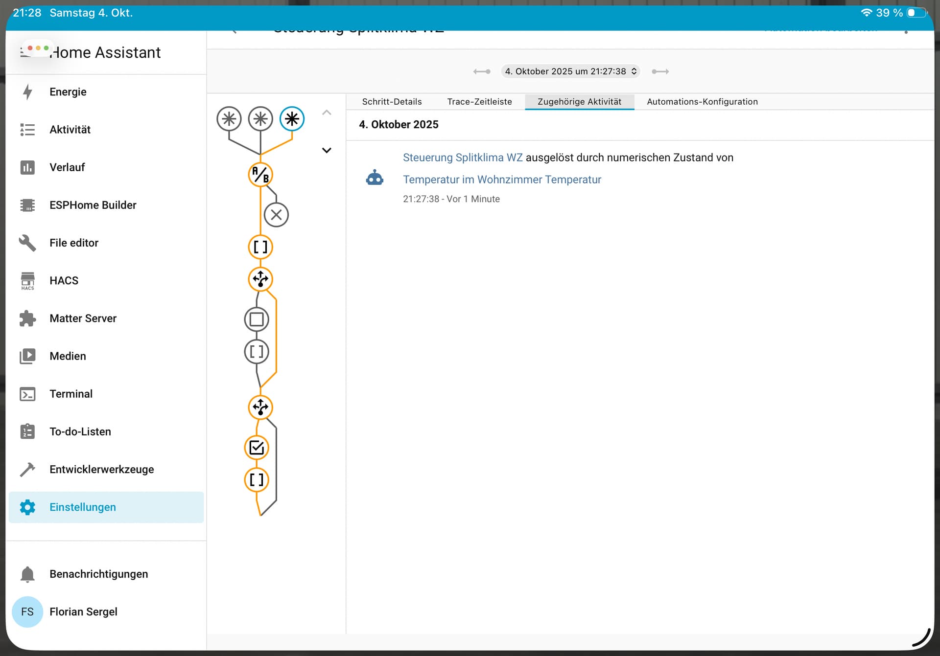

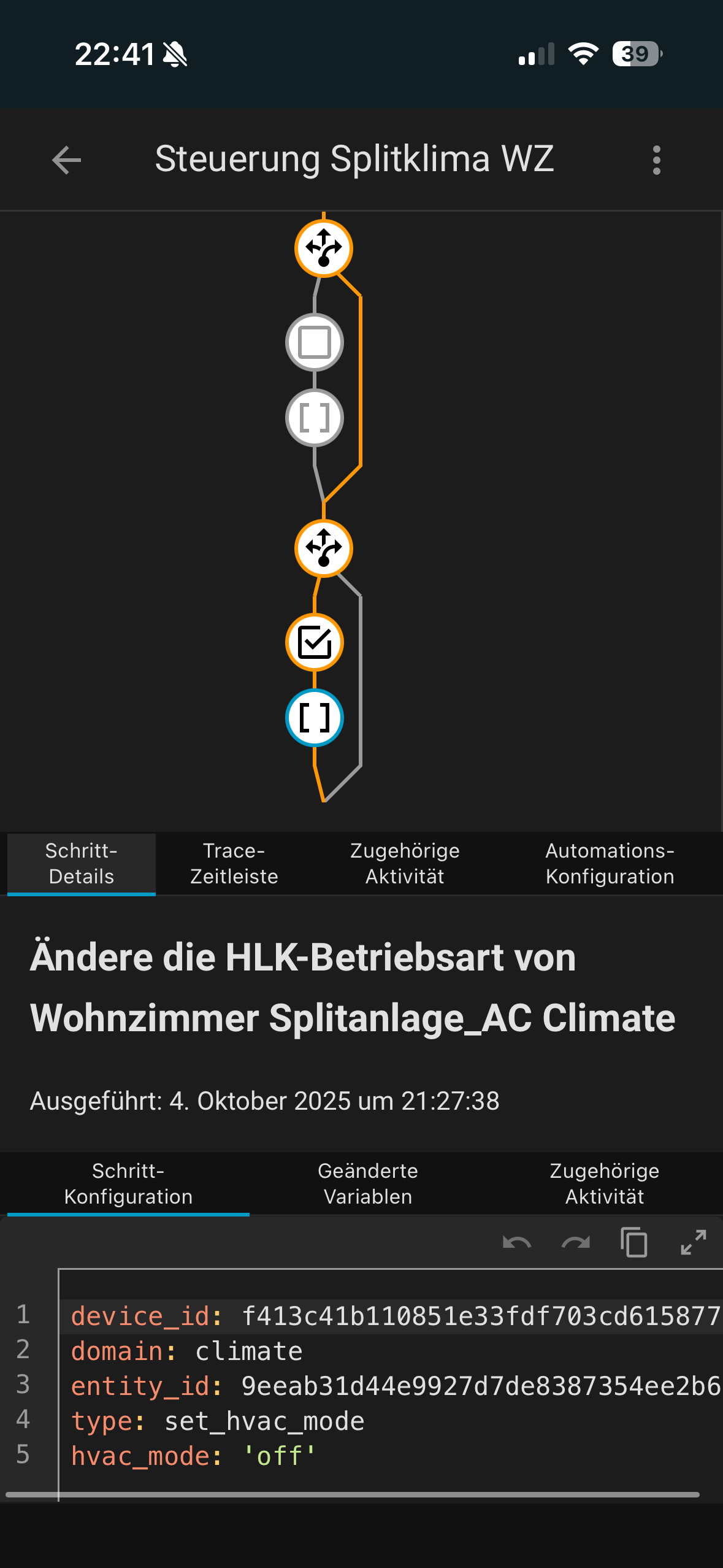

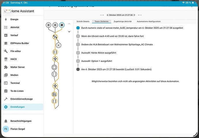

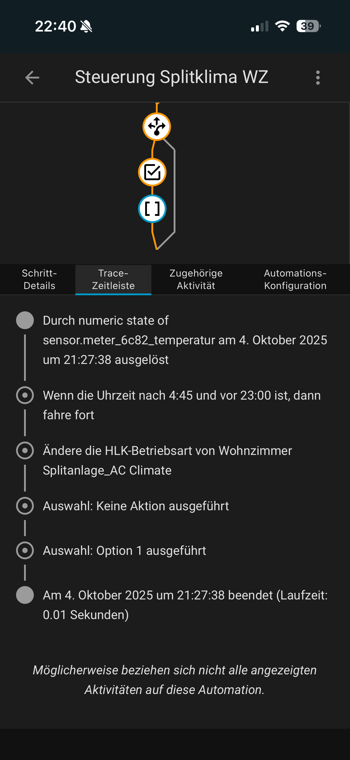

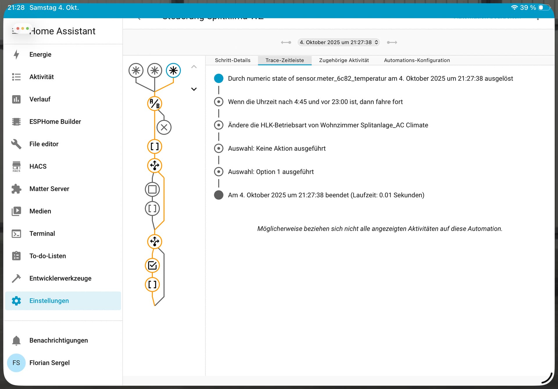

Wenn du schon die Traces gefunden hats dann klick doch wenigstens auch die Aktion an, die deiner Meinung nach nicht ausgeführt wird.
Tobi
Vielen Dank für die Antwort, meinst du so?
Aktion ausführen hat in jeder Konfiguration bis jetzt geklappt , sicher 5-10 verschiedene angelegt . Nur automatisch nicht , obwohl es angezeigt wird , dass es ausgeführt wird. Heizung geht nicht an , oder nicht aus .

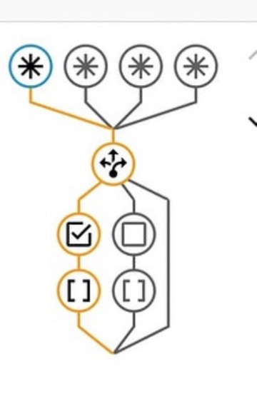

Laut Traces wird bei der 2. Auswahl der erste Zweig genommen. Das ist soweit richtig.
In diesem Zweig verwundert mich die Einrückung ein bisschen. Sequenz ist weiter eingerückt als der Rest.

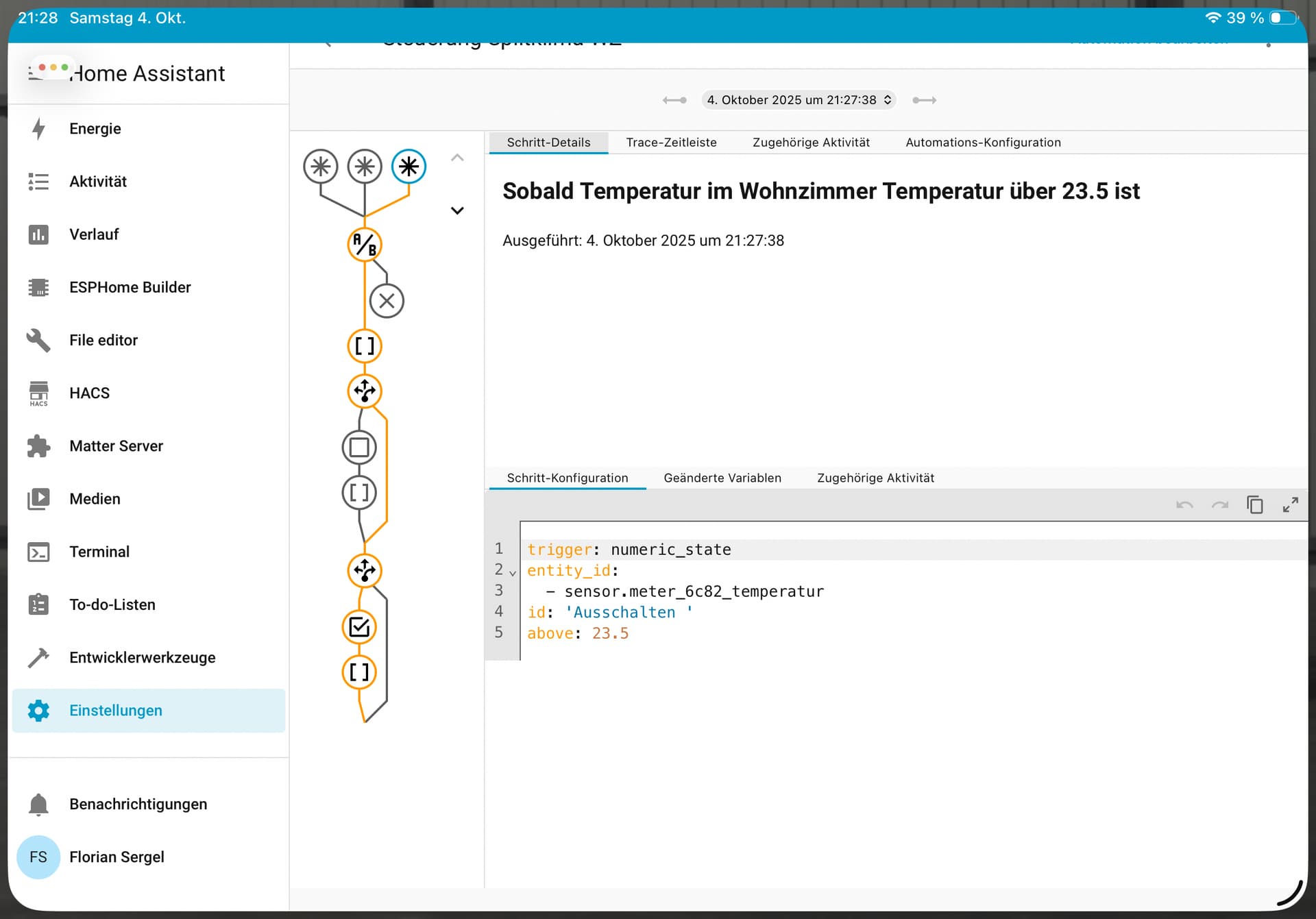

Ich denke der ursprüngliche Fehler lag am Trigger
Der war ausschalggebend, hat aber keine TriggerID. Bei den Aktionen fragst du aber definitiv nach TriggerID

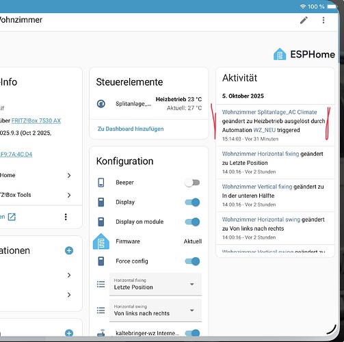

Die Automatisierung ist eben alleine gestartet, leider ohne Aktion. Die Splitklima welche über den ESP eingebunden ist, startet nicht. Es steht auch nichts in der log. Vom ESP.

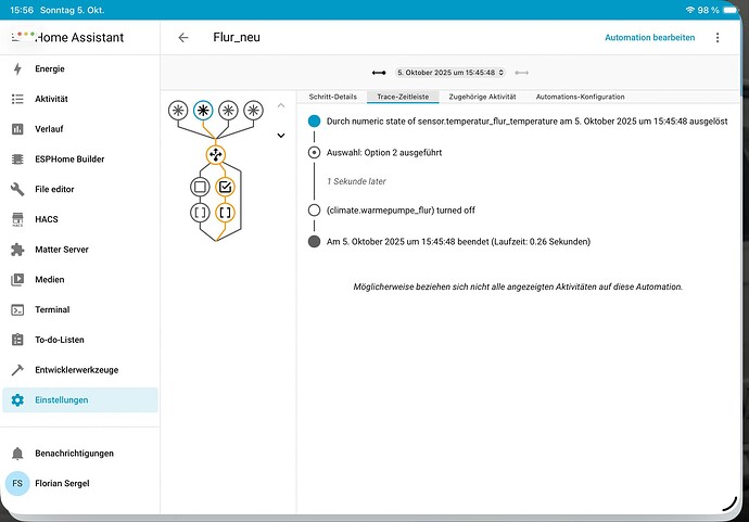

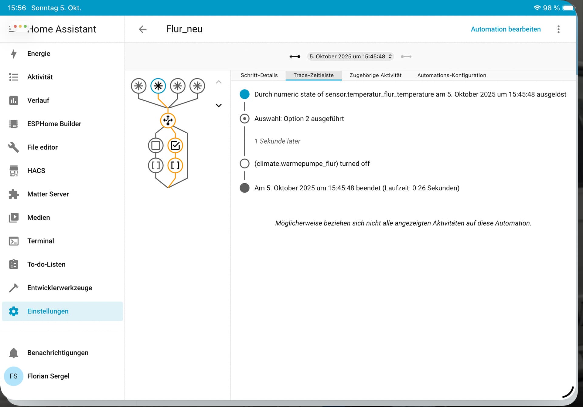

Im Flur ist es identisch angelegt, die Splitklima startet , der Unterschied ist, dass diese noch über Tuya integriert ist.

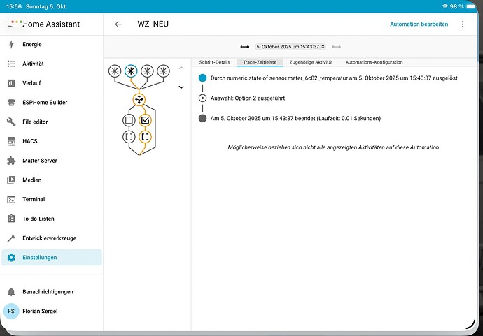

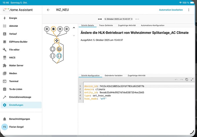

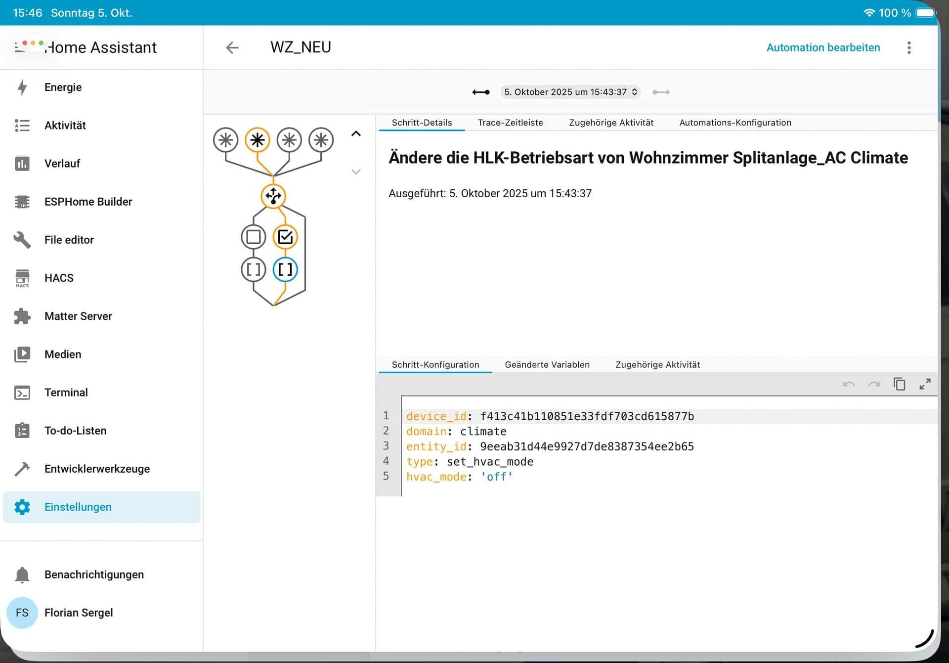

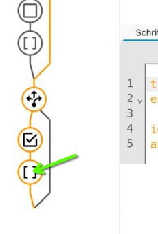

Schau dir mal in der Trace Timeline die weiteren Punkte in der “gelben” Reihe an. Gibt es da irgendwelche Fehler?

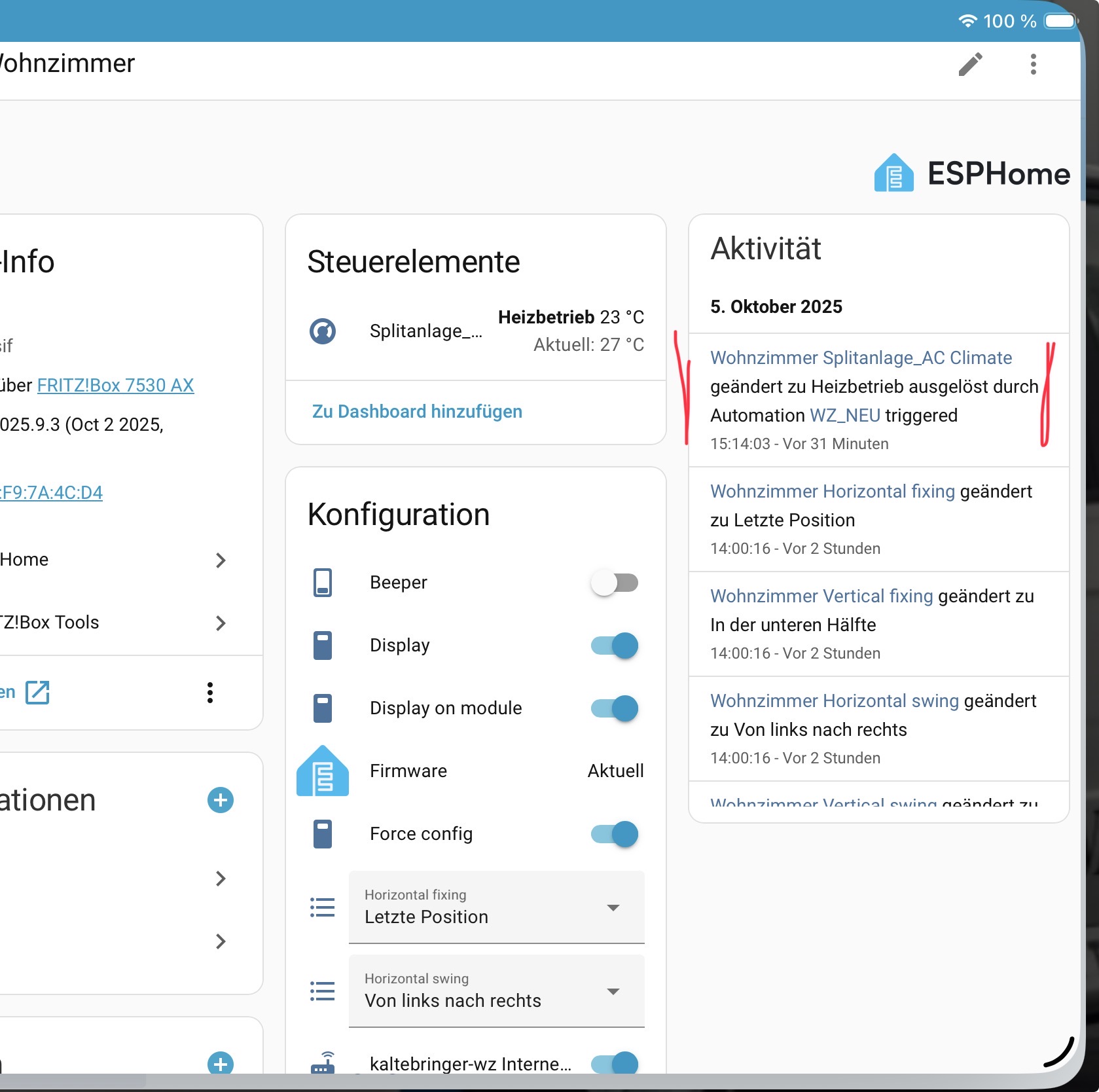

Die Aktion ist wohl ausgeführt worden. Nur der Befehl ist am Gerät nicht angekommen.
Ist also kein Automation Problem. Sondern ein Problem mit deinem Gerät, Empfang etc.
Der Empfang ist i.O die Anlage läuft super über HA seit 3-4 Monaten . ESP ist immer erreichbar , Verbindung ist stabil

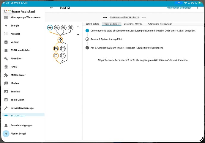

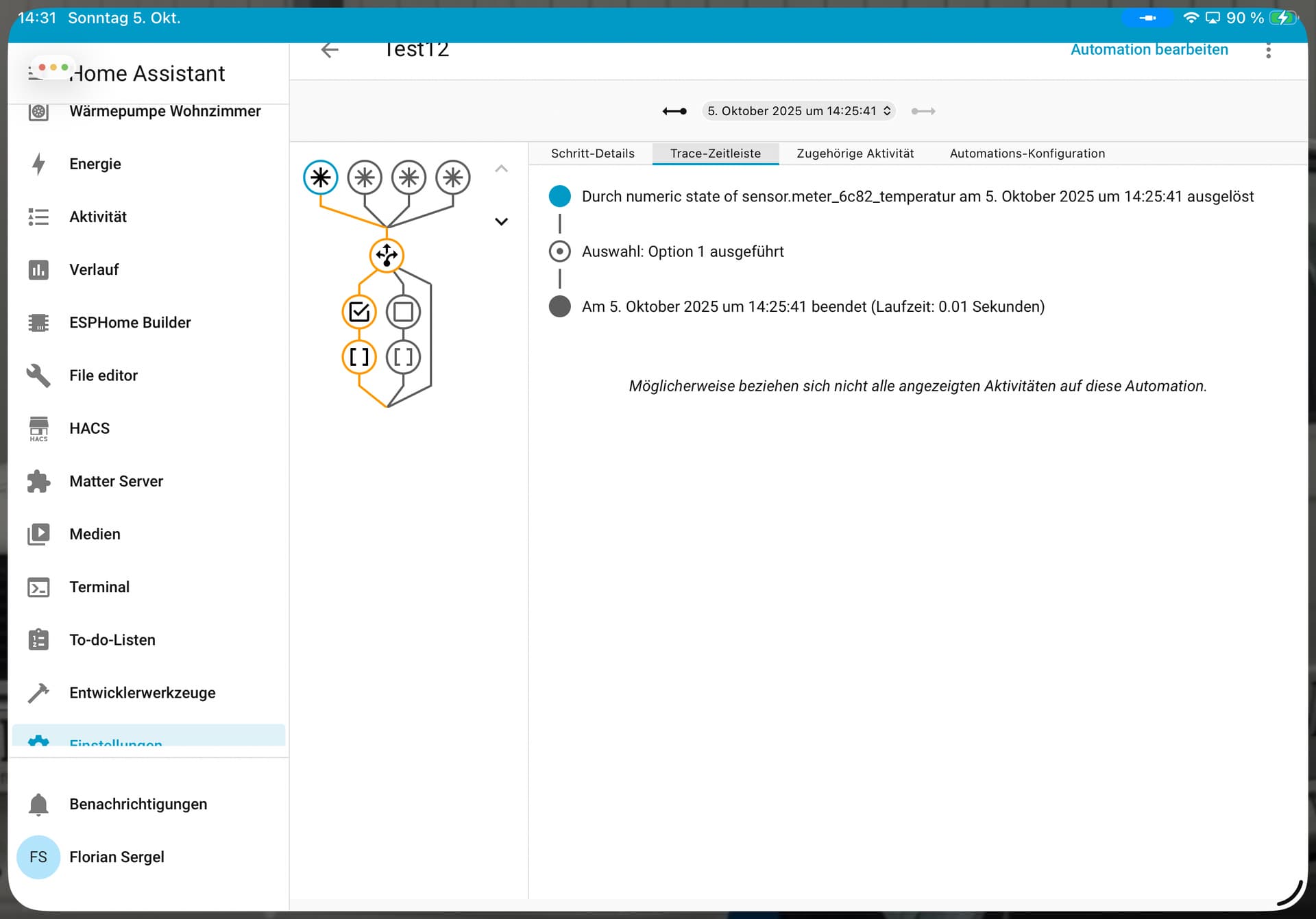

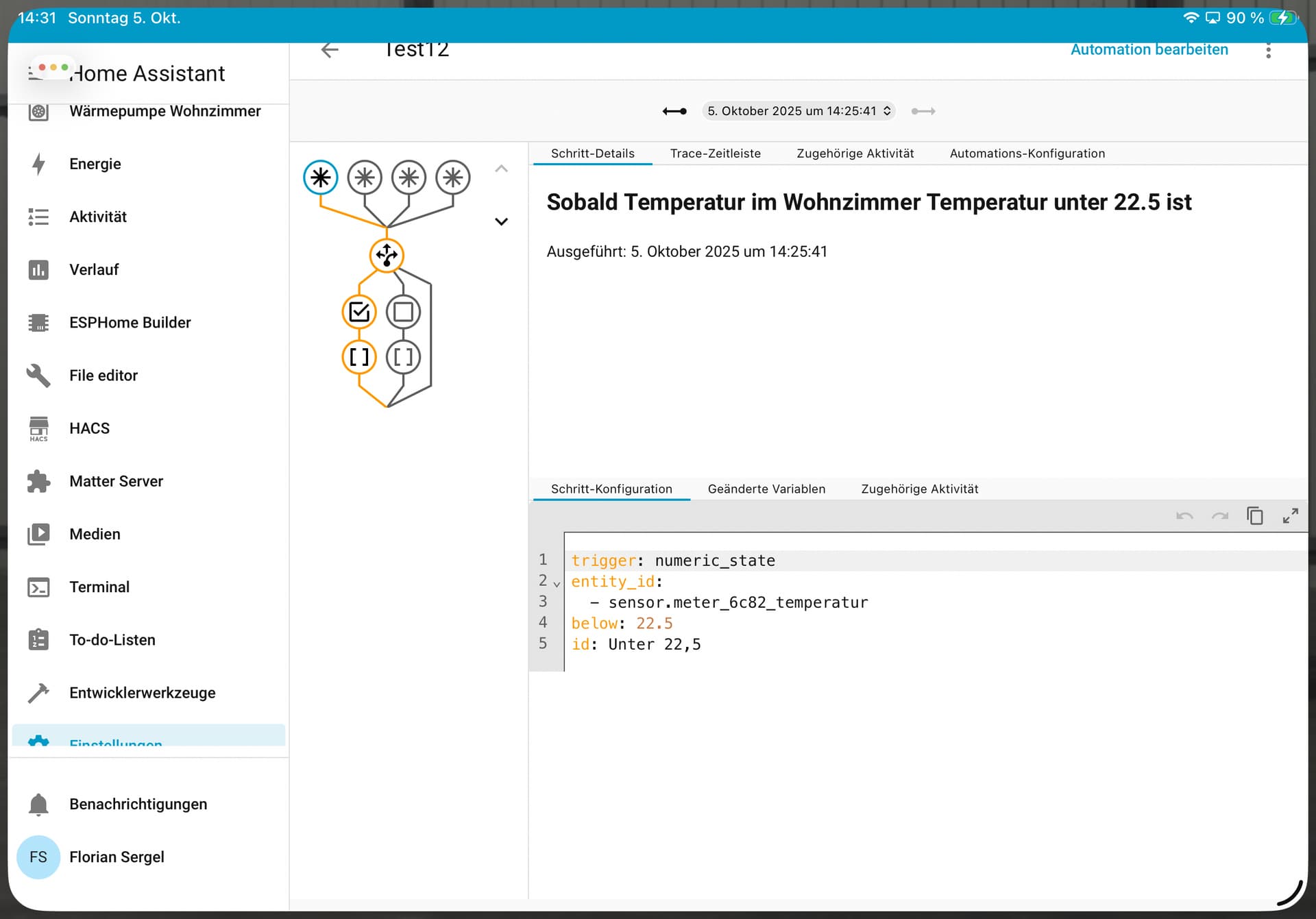

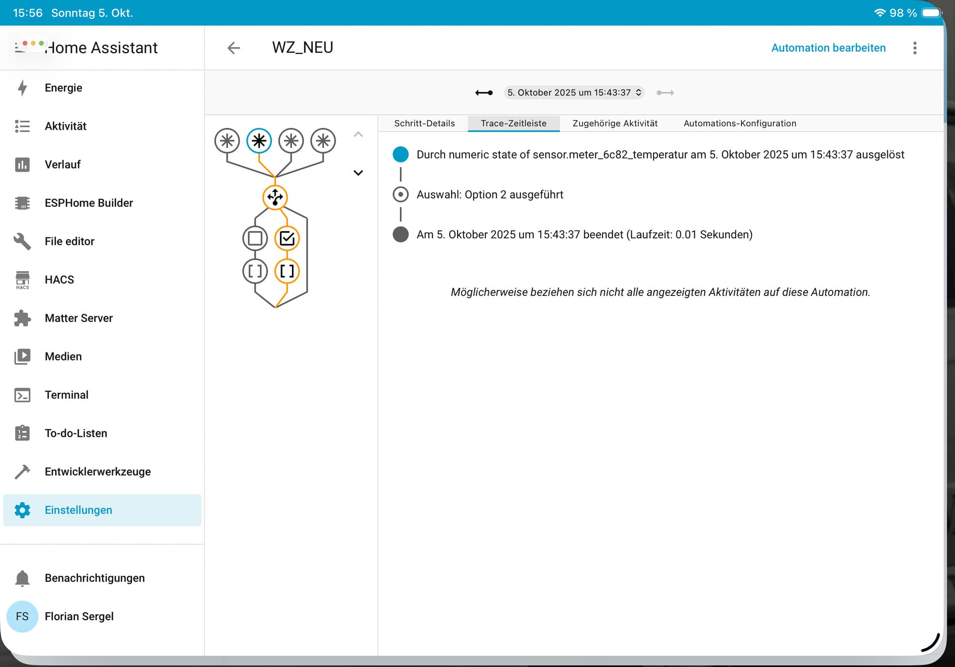

So?
Option 0
Ausgeführt: 5. Oktober 2025 um 14:25:41
Ergebnis:
result: true
conditions/0
[Wenn die Uhrzeit nach 4:45 ist]
Ergebnis:
after:
  __type: <class 'datetime.time'>
  isoformat: '04:45:00'
now_time:
  isoformat: '14:25:41.501991'
before:
  isoformat: '23:59:59.999999'
result: true
conditions/1
[Wenn die Uhrzeit vor 23:00 ist]
Ergebnis:
after:
  isoformat: '00:00:00'
now_time:
  isoformat: '14:25:41.502249'
before:
  isoformat: '23:00:00'
result: true
conditions/2
[Wenn Temperatur im Wohnzimmer Temperatur unter 22.5 ist]
Ergebnis:
result: true
conditions/2/entity_id/0
Ergebnis:
result: true
state: 22.4
entity: sensor.meter_6c82_temperatur

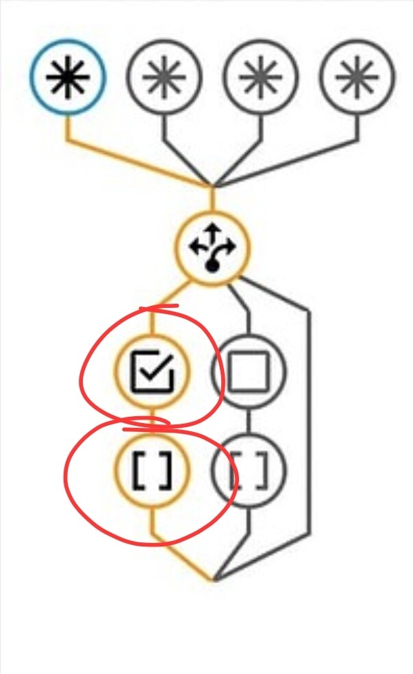

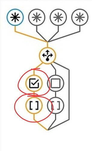

Nein, ich meinte eher die 2
Trotzdem geht die Aktion ins Leere.
Ausgeführt wird sie ja.
Du kannst mal versuchen die Aktion mehrmals auszuführen mit ein paar Sekunden Verzögerung dazwischen.
Reagiert das Gerät den zuverlässig wenn du es manuell ein und ausschalten tust?
Da steht nur Option 1 ausgeführt
Ja die Anlage läuft gut, wenn ich die Automatisierung so ausführe , geht die Heizung an. Ich habe aber auch immer wieder etwas in der Datei geändert, evtl. ist da was nicht übertragen worden. Ich habe die Automatisierung eben neu angelegt , und so ausgeführt. Die Anlage läuft . Die Temperatur war eben zwar unter 22,5, wurde aber nicht automatisch gestartet, ich weis aber nicht wann die Trigger abgefragt werden, die Automatisierung war seit 1 min. Angelegt. Ich gucke mal ob sie jetzt abschaltet , bzw wieder einschaltet .

Ne, klappt leider nicht . Wenn ich die Automatisierung auslöse gehts, automatisch kommt nix am ESP an. Die Automatisierung läuft durch.
Ein unterschied ist nur hier erkennbar. Einmal Flur und einmal Wohnzimmer
