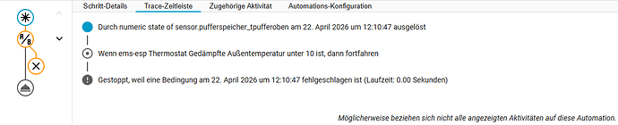

Hier mein Trace:
Welche Bedingung ist gemeint und wie kann ich solch einen Fehler abfangen?

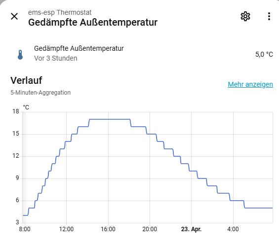

Hier nochmal meine Außentemperatur:

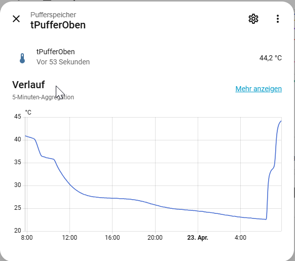

Und Die Temperatur im Pufferspeicher:
Es sieht für mich so aus, als ob er die Bedingung Pufferspeicher kalt erkannt hat aber in diesem Moment die Außentemperatur noch zu hoch war. Als die Außentemperatur heute Nacht unter 10 Grad gefallen ist ist dann aber nichts passiert.
12:10 Uhr lag die Temperatur entsprechend Deines Graphen noch über 10
Du hast als Auslöser das der Puffer unter den Einschaltpunkt fällt
Das kann nur einmal passieren.
Dann hast du als Bedingung das Temperatur unter 10 Grad.
Dein Automation schaltet also nur wenn der Puffer unter den Einschaltpunkt fällt und gleichzeitig die Außentemperatur unter 10 ist.
Ist die Aussentemperatur höher und fällt später, schaltet die Automation nicht weil keinTrigger mehr da ist.
