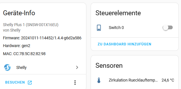

Hallo guezli,
der Sensor ist ein ein DS18B20 an einem Shelly 1 mit Shelly Addon. Die Werte werden exakt bei dem Modul unter Geräte angezeigt. Ich beeinflusse die Werte entweder mit erhitzen über 30 Grad und warte bis der Wert wieder auf unter 28 Grad fällt, oder unter den Entwicklerwerkzeugen setzte ich den wert auf irgend einen wert unter 28.
Danke für Deine Bemühung.

Was sagt das Trace in der Automation?
