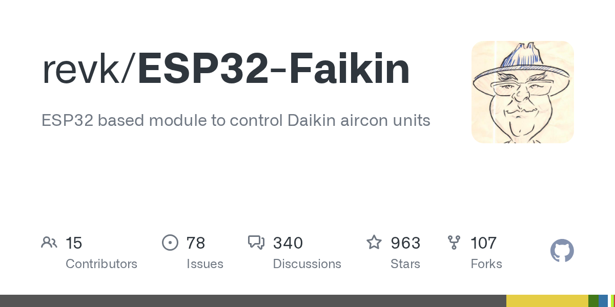

GitHub - revk/ESP32-Faikin: ESP32 based module to control Daikin aircon units GitHub - revk/ESP32-Faikin: ESP32 based module to control Daikin aircon units
Kann ich empfehlen. Im Forum wurde schon drüber diskutiert.

Aus dem Grund ist die ESP32 Faikin Lösung nachhaltiger, schneller und zuverlässiger

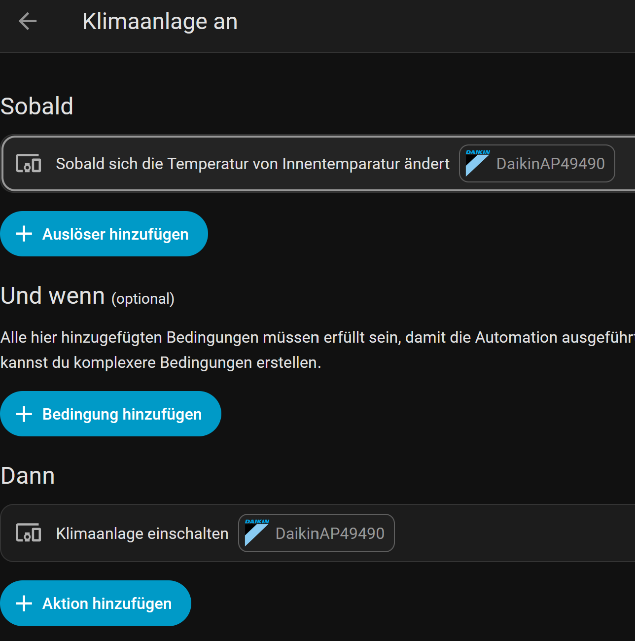

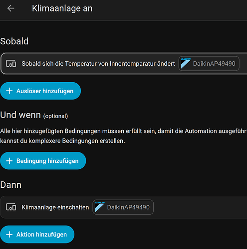

Mein Problem ist die Automatisierung;
Bei einer hohen Temperatur sollen die Rollos herunterfahren und die Klimaanlage einschalten. Meine Vermutung ist, dass die Auslösung nicht funktioniert. Hier meine Einstellung
In Yaml ist steht folgendes:
type: temperature
device_id: 2efb510815be067c9d1dcff6dd95e6bc
entity_id: f82754423ddacd392b723f851d5715c5
domain: sensor
trigger: device
above: 20
Es soll die Innentemperatur abgegriffen werden.
Testweise habe ich andere Sensoren genommen (Heizungsthermostat bzw. Wettersensor). Auch hier ist nichts passiert!
Was mache ich falsch?
