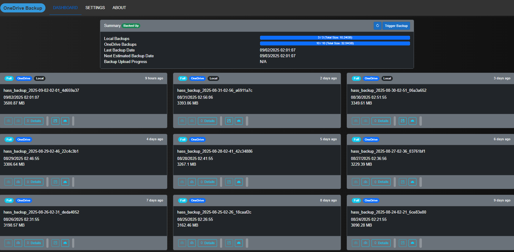

Zum Thema Backup kann ich das Addon One-Drive-Backup empfehlen
https://community.home-assistant.io/t/addon-onedrive-backup/480692
Nutze es seit Jahren und hat schon gute Dienste geleistet.
Anzahl lokale Backups
Anzahl Cloud-Backups
Backup-Zeit
Backup-Intervall u.v.m. einstellbar
