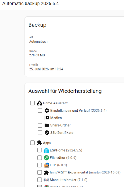

Wenn Du einfach mal ein Backup anklickst kannst Du ja zumindest sehen was darin alles gesichert wurde. Bsp.:

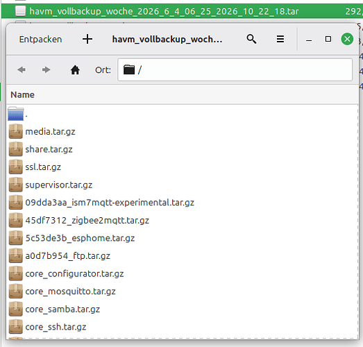

Tja das ist eine gute Frage. Ohne die mögliche Ursache für das vorherige Problem zu kennen kann man dann darüber eigentlich leider auch nur spekulieren. Was Du zumindest mal machen könntest ist jetzt einfach ein Backup zu erstellen und dann einen Blick auf und in die *.tar-Datei werfen. Sprich wie groß ist die überhaupt und welche Dinge befinden sich darin. Bsp.:
Dadurch hast Du war immer noch keine Garantie das das Backup auch korrekt erstellt wurde, aber immerhin.
Auch könntest Du mal den Inhalt der *.tar-Dateien von verschiedene alten Backups miteinander vergleichen. Sprich ob das jetzt von Dir genutzte Backup ggf. (erheblich) kleiner ist als die anderen älteren Backups.
