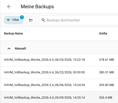

o.k. habe HA auf SSD neu installiert. Über FTP habe ich alle BACKUPs von der ursprünglichen Installation, die ich auf dem PC gesichetr hatte, wieder per FTP in das entsprechende Verzeichniss auf der SSD zurück geladen.
Ich dachte nun, dass ich im HA diese Backups rekonstruieren kann. Ich sehe aber nur das eine von HA angelegte Backup nach der Installation.
Was muss ich tun, um die anderen Bachups zu sehen?

Du kannst über die HA Oberfläche das gespeicherte Backup vom PC hochladen, brauchst kein FTP dafür.

Einstellungen —> System —> Backups —> 3 Punkte —> Backup hochladen.
Danke, habe ich gemacht und mehrere BACKUPs hochgeladen. Habe auch HA mehrmals neu gestartet.

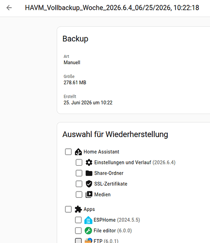

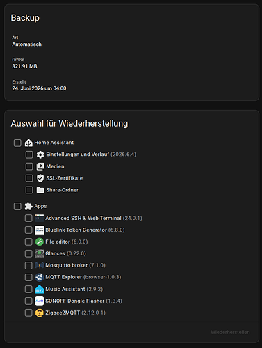

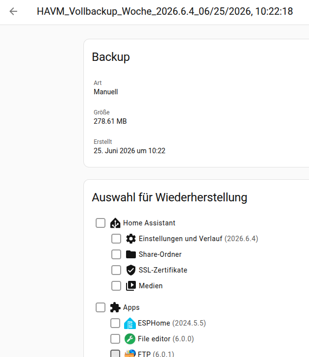

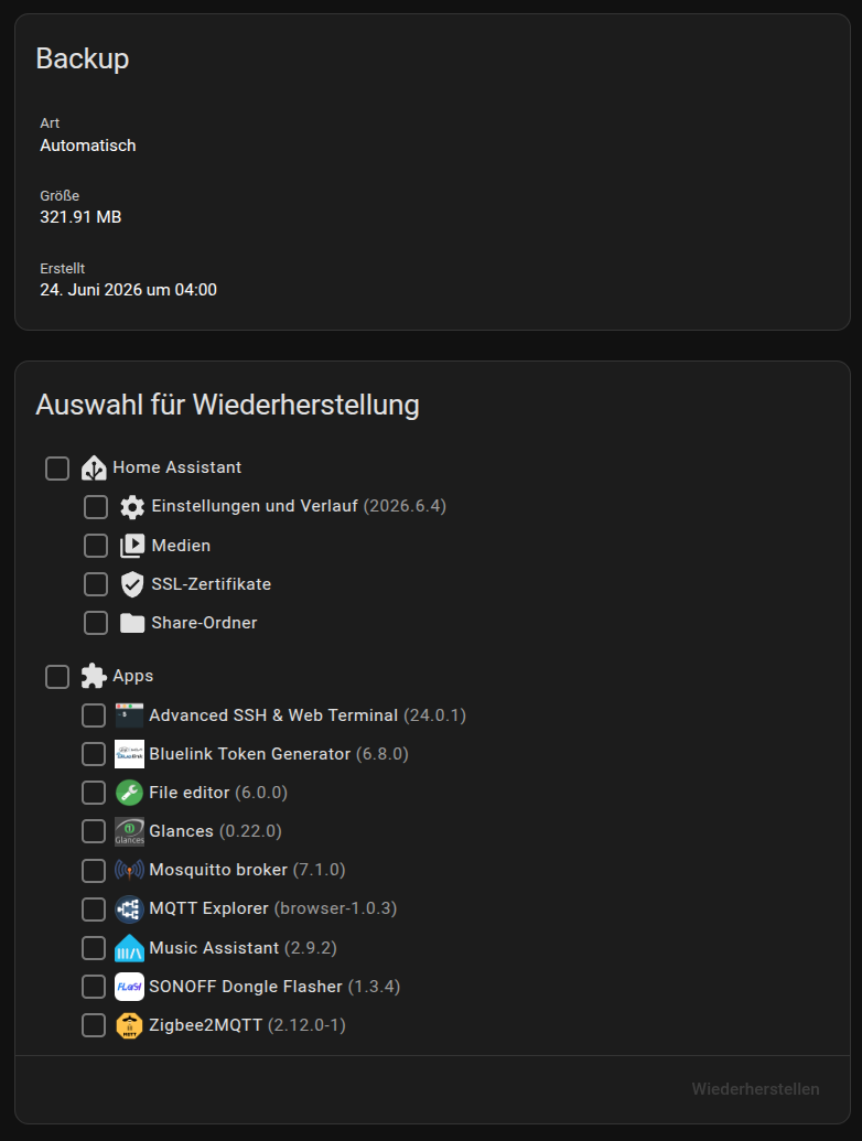

Wenn du ein Backup wiederherstellen willst, dann geht das beim Installationsvorgang von Home Assistant. Dabei kann man auswählen dass man das System wiederherstellen möchte. In dem Zuge kann man das Backup angeben aus dem man wiederherstellen will. Man kann dann auch wählen welche Teile wiederhergestellt werden sollen, oder z.B. alles.
Oder, wenn du das nicht willst und das Systrem schon läuft kannst du das Backup das du hochgeladen hast auswählen und dann auswählen was du wiederherstellen möchtest… hier auch alles oder Teile.

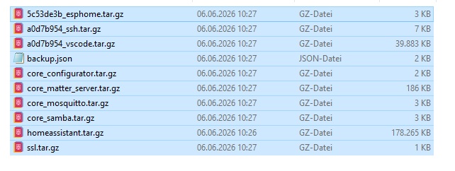

Ich konnte jetzt das BACKUP entpacken und sehe die Dateien, die darin enthalten sind.
Kann man damit etwas machen?

Nein die gibt es nicht.
Irgendwie verstehe ich auch nicht so ganz warum Du da jetzt Dein Glück mit einem verschlüsselten Backup aus der Cloud versuchst, wenn Du doch scheinbar auch lokale und dann hoffentlich unverschlüsselte Backups hast.

  1. Ein lokal vorhandenes Backup unter HA hochladen.
  2. Dieses hochgeladene Backup sollte dann bei den HA Backups auftauchen.
    und dort dann ausgewählt werden können.
  3. Den Dateinamen des Backups anklicken und dann kommt die Auswahl was man aus dem Backup wiederherstellen will.
    Dann wählt man aus und stellt das Backup wieder her.
