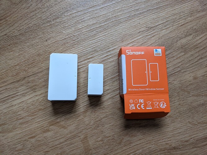

So sehen sie aus:
Geöffnetes Gehäuse, oben sieht man den Reed-Kontakt, der üblicherweise durch das Magnetfeld des Gegenstücks geschlossen wird.

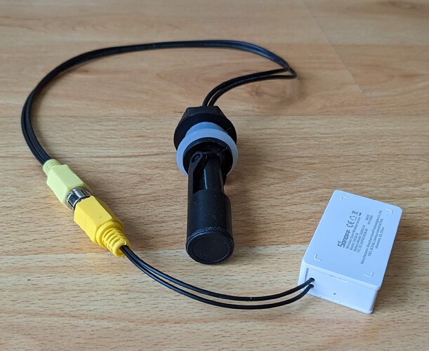

Den angesprochenen Reed-Kontakt habe ich ausgelötet und statt dessen einen Schwimmschalter angelötet, die Steckverbindung war zur einfacheren Montage nötig:
Das Ganze ist eine Füllstandsüberwachung für die Regentonne unter der Terrasse, über eine Automation wird mir derzeit eine Pushover-Nachricht geschickt. Dann pumpe ich ab bzw. um.
