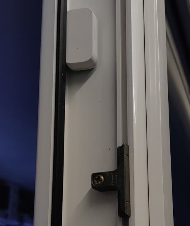

Hatte ein ähnliches Problem mit einem Doppelflügel.
Hab die Aqara-Teile oben bzw. beim anderen Doppelflügler unten an den Rahmen
und die Magnete an den Flügel.
Klappt prima!

An einem Fenster oben:
am anderen unten:
jetzt klar?

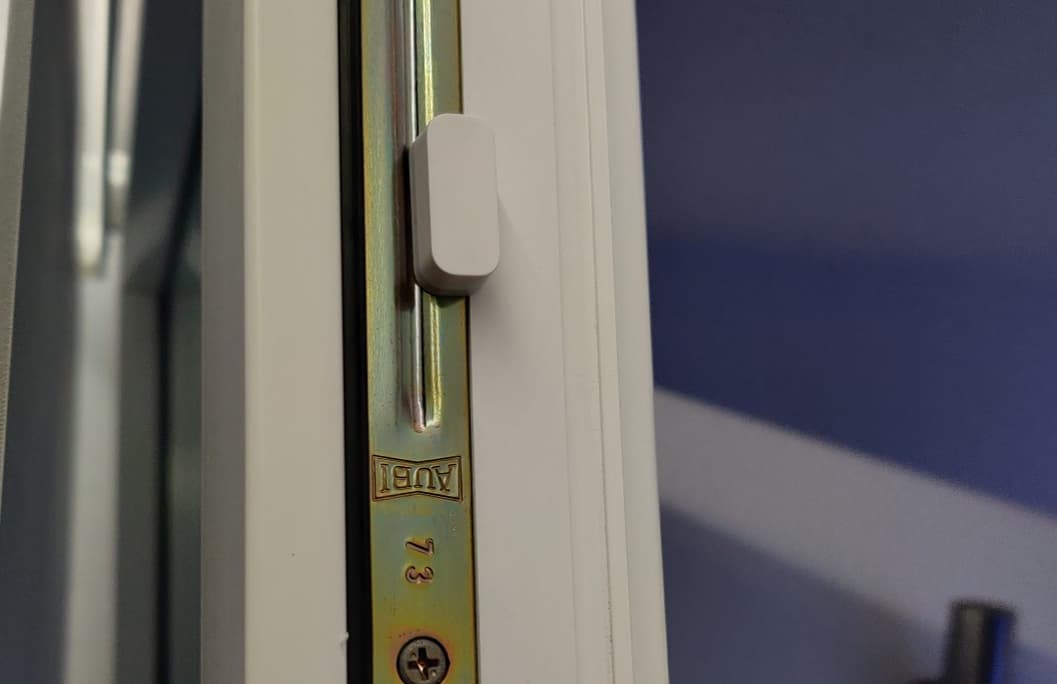

Sieht mir nach einem Kunststoff Fenster aus da hat man oft genug platz um den sensor verdeckt zu montieren.
Magnet an Flügel:
Sensor im Rahmen:
brauchst dann aber auch 2 Sensoren, aber man sieht im geschlossenem Zustand garnichts.
