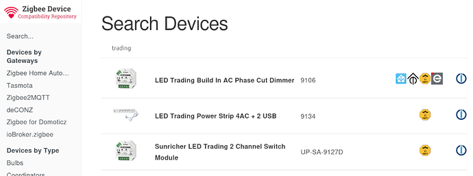

Nun ja, das kann schon sein. In jedem Fall ist LED-Trading nicht in der ZigBee Kompatibilitätsliste enthalten und ich wäre da etwas vorsichtig bevor ich 40€ in die Sand setze oder andauend Probleme mit dem Teil habe.

Prima, dann sollte man diese Liste wohl auch mal aktualisieren:
https://zigbee.blakadder.com/zigbee2mqtt.html
@Innovator warum? Dort wird das Binding doch nicht beschrieben.
Ich hatte die LED-Trading Teile bei Z2M auch nur eher zufällig gesehen weil ich vorhin bei Ali etwas bestellt habe und mir in dem Zusammenhang auch div. Module, Switche usw. bei Z2M zum Abgleich angeschaut hatte. :slightly_smiling_face:
Weil dort LED-Trading fehlt. Das hatte mich zu meiner ursprünglichen Aussage gebracht, die Komponente wegen fehlender Kompatibilität außerhalb HUE nicht zu kaufen. Das hat sich ja nun dank @Jim_OS geklärt. :slight_smile:

Tja, so ist das wenn man nur in die Z2M-Liste schaut. :frowning:
Sorry @Frankchief, dass ich für die Verwirrung gesorgt habe und der Thread hier mit vielen (eigentlich) unnötigen Posts zugemüllt wurde.
