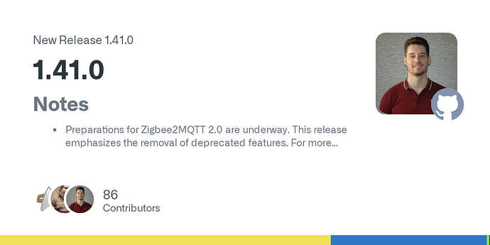

Wirf einfach mal just for fun einen Blick auf die Release-Note zu dem letzten Zigbee2MQTT Update und schau Dir dort mal die Fixes und Fixed device detections an. Das sind Fehler-/Problembeseitigungen nur bei diesem Update und so eine Update gibt es alle paar Wochen mal.
Die Liste der New supported devices sind nur die Zigbee Geräte die seit dem letzten Update neu von Zigbee2MQTT unterstützt werden. Also kannst Du Dir ja vielleicht vorstellen warum es so gut wie unmöglich ist jetzt irgendwelche Geräte zu nennen mit denen Du dann ggf. gar keine Probleme hast oder bekommen wirst.
