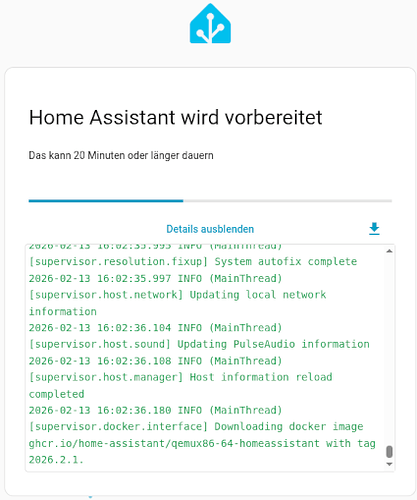

  2. Bei der HA Test VM per ha docker migrate-storage-driver die Migration zu Snapshotter nach Anleitung gemacht und dann dabei zugesehen das sich HA dafür ja scheinbar und u.a. auch ein neues Docker Image downloaded. :laughing:
  3. HA Test VM im Anschluss sicherheitshalber 2 x gebootet.
  4. Ergebnis: Das ism7mqtt Addon v0.0.19-1 läuft. Im HA Core und ism7mqtt Protokoll tauchen keinerlei Fehler auf und alle Sensoren und Entitäten sind scheinbar wie vorher vorhanden.
D.h. der Weg zuerst die neue Version v0.0.19-1 zu installieren und erst dann die HA Migration durchzuführen, scheint problemlos zu funktionieren. Ob das bei meiner HA Produktiv VM dann auch so funktioniert weiß ich jetzt noch nicht, aber ich gehe mal davon aus. Ich selber werde bei meiner Produktiv HA VM die Migration zu Snapshotter jetzt auch noch nicht machen, aber trotzdem wollte ich hier schon mal den Weg erwähnen. Sprich besser zuerst das ism7mqtt Update auf Version v0.0.19-1 und erst dann im Anschluss die HA Migration zu Snapshotter.

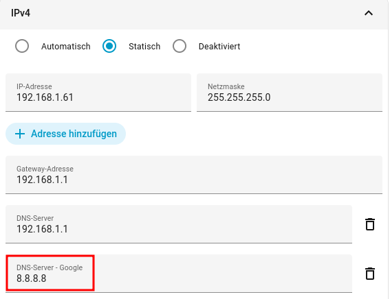

Eigentlich deutet diese Meldung m.M.n. eher auf irgendein Verbindungsproblem im LAN hin. Hast Du ggf. auch noch irgendwelche anderen Warn- oder Fehlermeldungen in den HA Protokollen (Core, Supervisor, Host), bei denen irgendwelche ähnlichen Verbindungsprobleme für HA, irgendwelche Integrationen oder Addons auftauchen?
Ich würde da im Moment eher Richtung DNS-Problem oder so tippen. Wie sieht bei Dir die IP-Vergabe für HA aus? Per DHCP oder per statischer IP? Falls statisch könntest Du mal bei der HA Netzwerkkonfiguration die IP von einem Google DNS-Server eintragen. Z.B.
Sofern da jetzt nur die IP von Deinem Router eingetragen sein sollte.
Falls Du DHCP für HA nutzen solltest könntest Du bei Deinem Router mal testweise nicht die DNS-Server nutzen die Dir Dein ISP gibt, sondern dann auch dort mal testweise die IP von einem Google DNS-Server eintragen.
Anm.: Bei irgendwelchen IP-Änderungen aber sicherheitshalber danach den Router und auch HA neu booten. Bei HA also das

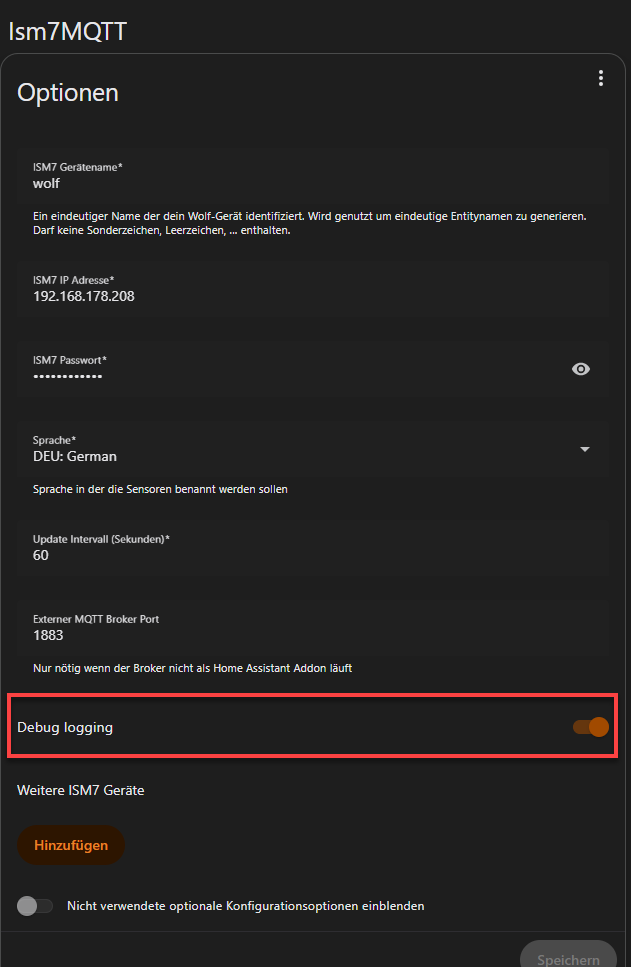

Ich denke, @Jim_OS könnte auf dem richtigen Weg sein - in meinem Log ist der erste Punkt nach dem Start (“s6-rc: info: service legacy-services successfully started”) der Verbindungsaufbau zu MQTT. Das scheint bei Dir aber nicht zu klappen.

Ich habe zum Protokollieren das Debug-logging eingeschaltet
Gruß, Lars
