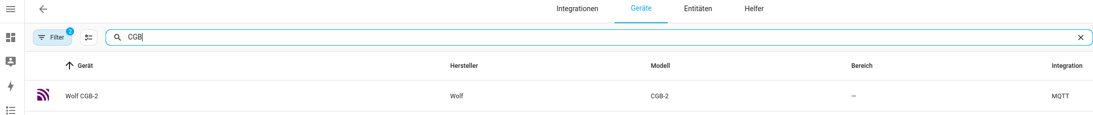

Ism7mqtt mit 2 Geräten
ich habe eine Frage zum HACS Add-On Ism7MQTT. Das Add-On habe ich schon längere Zeit mit meiner Wolf Luftwärmepumpe am laufen. Jetzt hab ich für meine Lüftungsanlage ein Wolf Link Pro beschafft und wollte diese auch einbinden. Leider kommen die Daten nicht regelmäßig da die Verbindung immer wieder abbricht. Für mich sieht es so aus, sobald die Abfrage gemacht wird, bricht die Verbindung zum Wolf Link Pro ab. Dieses wird dann neu gebootet. Habt ihr eine Idee woran es liegen könnte?
Hier ein Protokoll:

Nop, dazu müsstest Du erst einmal sagen, wie Du das alles installiert hast und wie es eingerichtet ist.
Hast Du das gelesen und schon mal versucht?
Important, if some entities are unavailable
The ISM7 Module is easily overwhelmed when monitoring hundreds of parameters. This can result in temporary connection drops, or some parameters being unavailable/not being updated.
Possible solutions have been found:
  • Reduce load on the microcontroller by disabling the connection to the Wolf portal
  • Manually disable a bunch of parameters you don’t need anyway
To do so, click on parameters you don’t need and note their device and parameter ID:
Then use a text editor addon to modify the “config/ism7-parameters-Wolf.json” (or similar, depending on the device name) and remove either a complete device section, or individual parameters. These parameters will then not be queried any more, so more important updates work correctly. The removed parameters will disappear in Home Assistant on next restart.
Moin
Ich nutze hier ebenfalls ISM7MQTT, allerdings mit einem ISM7i, sprich der internen Version und auch noch die ISM7MQTT Version v0.0.14. Bei mir gibt es in Verbindung mit meiner Wolf CGB2-14 in Summe 212 MQTT Topics
Wolf_Topics
wovon bei HA ca. 190 - 200 eingebunden sind. Nicht alle Topics die beim auslesen der ISM7-Verbindung zum Wolf Portal gefunden bzw. zurückgemeldet wurden und dann in der ism7-parameters-Wolf.json vorhanden sind, ließen sich unter HA nutzen, sodass ich einige MQTT Topics bei HA nicht eingebunden, bzw. dort deaktiviert habe.
Bei mir gibt es keine Probleme mit irgendwelchen Verbindungsabbrüchen sondern ISM7MQTT startet ganz normal

Ich kann Dir dazu leider nichts sagen eben weil ich nur meine Wolf CGB-2-14 Heizung mit zusätzlichen Warmwasserspeicher per ISM7MQTT bei HA integiert habe und diese wir mit einem BM2 gesteuert. Durch das mit-/auslesen der ISM7-Kommunikation gab es dann bei mir per .json-Datei 5 Geräte beim MQTT Broker
mit insgesamt rund MQTT 210 Topics.
Das dort zu sehende Wolf ISM Gerät tauchte erst nach einem Update von ISM7MQTT und/oder HA auf und alle dort vorhandenen Sensoren werden auch als “Unbekannt” angezeigt. Was das ist und warum das so ist: Keine Ahnung und das hat mich auch nie wirklich interessiert. Wie ich ja schon geschrieben hatte nutze ich auch immer noch die alte Version v0.0.14 von ISM7MQTT, sprich was sich genau bei v0.0.15 und v0.0.16 dann geändert hat weiß ich nicht.
