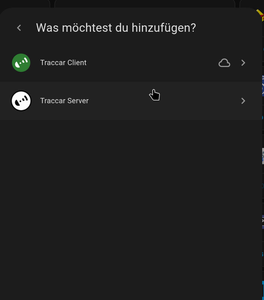

Dann schau mal, ob Traccar etwas für dich ist, gibt es als Integration

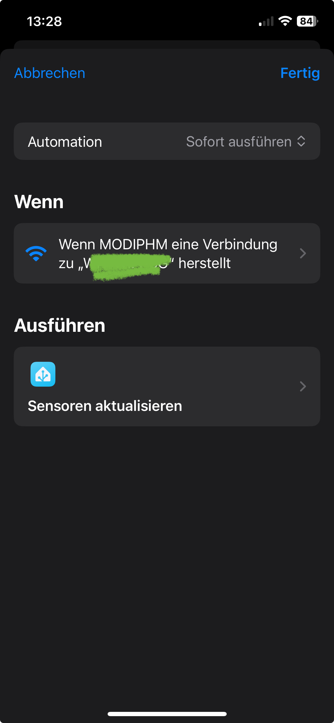

So ein Ähnliches Problem haben wir auch mit 2 iphones, je schneller wir von daheim weg sind desto länger dauert das Feedback. Nur das wir nichts automatisch schliessen lassen, unser Schliesssystem gibt das nicht her, da wir die klinke nach oben drücken müssen damit die Tür verriegelt wird und erst dann kann man abschliessen. bei uns ist es eher die notification ob wir ein licht vergessen haben was das Haus dann für uns ausknipst. Wir hatten auch immer wieder mal das die iphones nichts gemeldet haben, und wir abwesend waren obwohl wir daheim auf der couch sassen. Das konnten wir lösen in dem eine Automation im iphone beim verbinden des WLANs die Sensoren der HA-App aktualisiert.

Ich probiere jetzt mal Traccar aus.
Hallo
Traccar funktioniert.
Braucht aber viel Akku (wie oben bereits erwähnt).

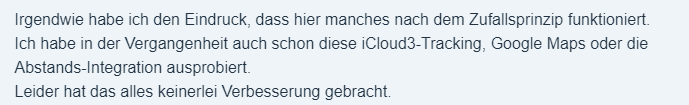

Die Standard-Standortbestimming des iPhone erscheint mir als Zufallsprodukt. Abhängig von mir unbekannte Größen.
Manchmal wird “Zone verlassen” bereits nach 200 Metern signalisiert, manchmal auch erst nach 3 Kilometern. Und bei “Zone betreten” ist es ähnlich, nur nicht so krass. Manchmal öffnet das Garagentor , wenn ich die Zone betrete (Radius 150m), manchmal aber auch erst, wenn ich schon vor dem Tor stehe.
Irgendwie scheint da auch noch ein Zeitfaktor eine Rolle zu spielen.
Zuletzt hatte ich auch Geofency ausprobiert. Dazu hab ich die iPhone-App gekauft und in HA integriert.
Erfolg? Null.
Was ich auch versuche, es ändert sich NICHTS an der Genauigkeit der Standortbestimmung. Außer bei daueraktivem GPS.
Ich hab jetzt aufgegeben und finde mich mit der unbefriedigenden Sache ab.
