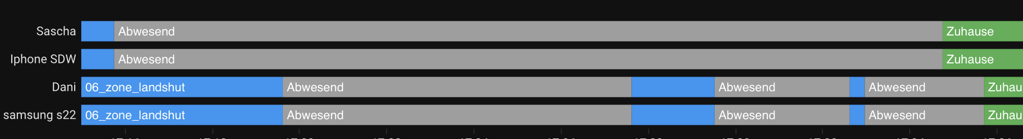

Die Zonen werden mit dem Auto durchfahren: Die Meldungen kommen sehr unzuverlässig. Wenn ich am iOS den Standortverlauf ansehe, werden manche Standorte sogar gar nicht gelogt.
Ist man etwas länger in einer Zone werden diese gelegt. Schön sieht man das hier.
War mit meiner Frau Unterwegs.
bis das iPhone aus der ersten blauen Phase raus war, war der Android schon drausen
Dann wurde von beiden Geräten eine Zone komplett übersprungen.
vom iPhone wurde die nächste Zone übersprungen, der Android war drin
dann wurde von Android eine kurze Zone gefunden das iPhone wieder nicht
Dann wurde beide Geräte wieder zuhause gefunden.

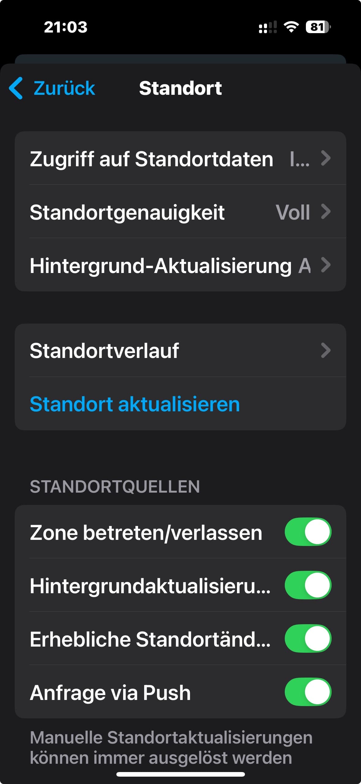

Im iOS habe ich das gefunden:

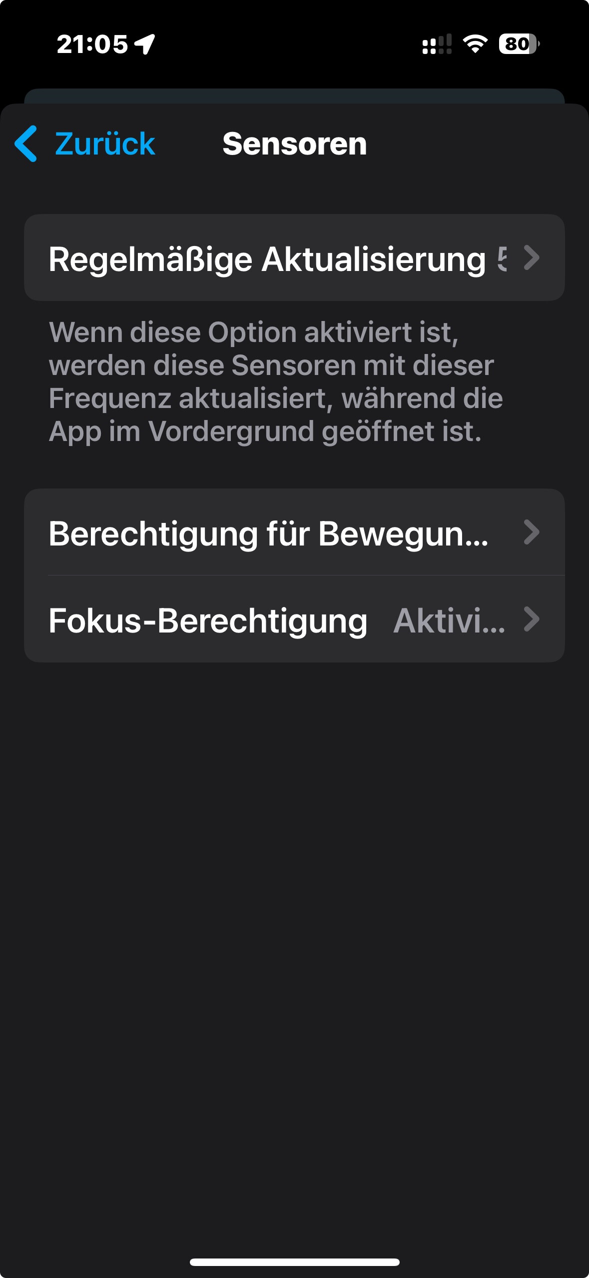

Steht auf 5 Minuten
und das hier

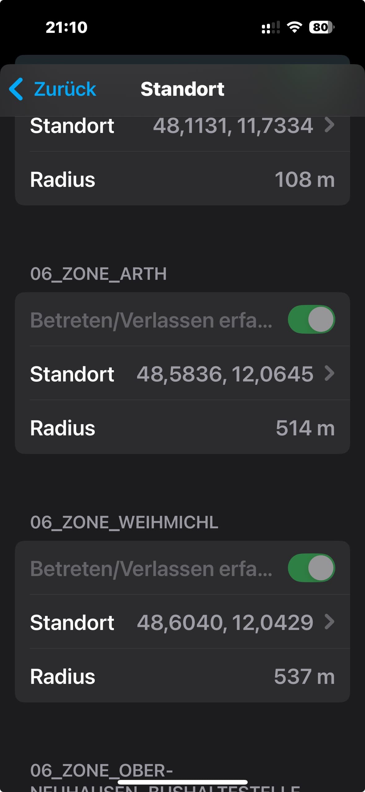

Unter weiter unten im letzen Screen sind meine Zonen die ich aber nicht anklicken kann
Die Vorletzte Zone “06_Zone_Arth” wird von beiden Geräten meist übersprungen. Aber nicht immer.
Die Zone habe ich schon auf einen über 500m vergrössert.
Die letzte Zone “06_Zone_Weihmichl” wird vom iOS ab und wann übersprungen vom Androiden wiederum gefunden.
Ich verstehe einfach die Logik nicht.

Dir ist klar das auf dem Bild die Koordinaten von deinen Zonen sind?

Das wahr mir klar;-)
Das sind die GPS Koordinnaten der Zonen die um mich drum herum liegen. Mit denen habe ich kein Problem.

Ich dachte das sind die einzelnen Entitäten die das iOS an HA übertägt, wie z.B. Akkustand und co.
In den Sensoren finde ich kein “Standort”.
Dafür gibt es doch eine eigene Rubrik “Standort”. Da kann ich den Zugriff, die Standortgenauigkeit und die Hintergrund-Aktualisierung auswählen. Lande dann immer in den Systemeinstellungen. (Siehe zweiter Screen aus dem 3 Post).
Keine Ahnung wie es bei iOS ist, so ist es bei mir mit Android.
