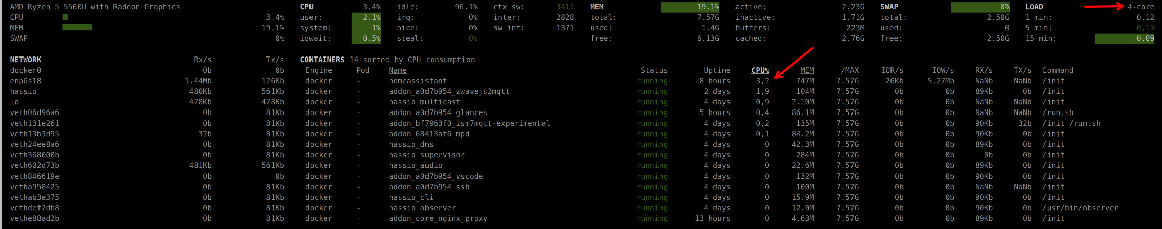

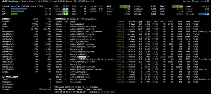

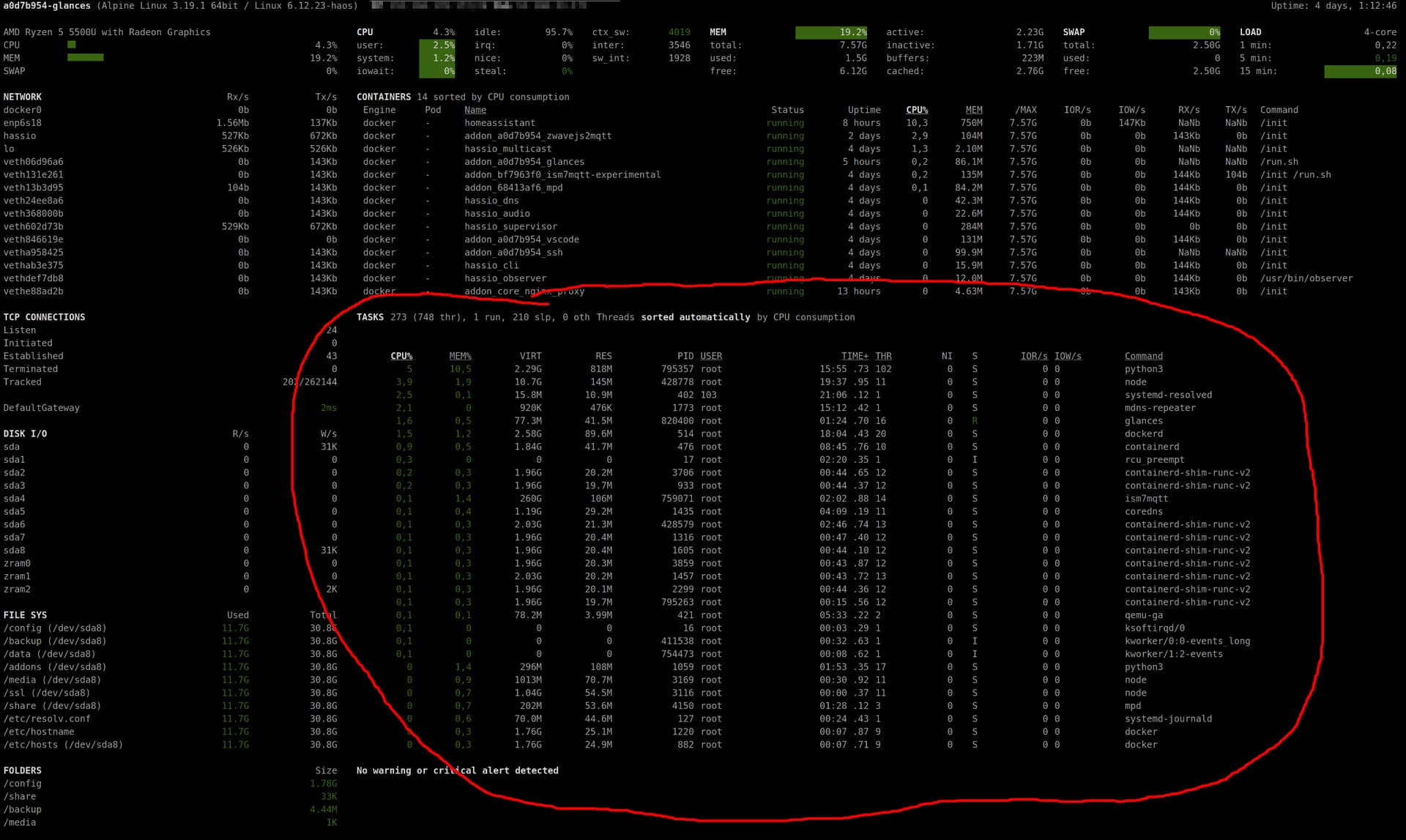

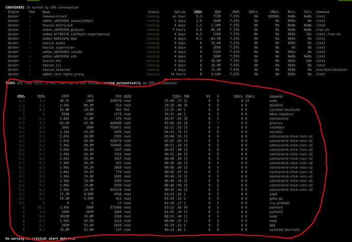

Ein erstes Sichten der Ausgabe von Glances ergibt, dass zwar MotionEye, NodeRed und Glances selbst ein bisschen Last erzeugen, aber dass HomeAssistant selbst die meiste Last erzeugt – was immer das heißt.
Ob man da noch irgendwie reinschauen kann, was genau beim homeassistant Container denn die Last ausmacht bzw. wie sie sich aufteilt, wer/was da am meisten braucht? :thinking:
War ein Versuch, hätte ja sein können. Ich hoffe dir kann geholfen werden. Ich bin da nicht tief genug drin.
Das ist die Last von deren Container, aber das sagt jetzt ja nichts darüber aus was sie für eine Last bei HA und bei dem HA-Container erzeugen. Als einfaches Beispiel mal MotionEye: Auch wenn Du eine Kamera bei MotionEye - also im MotionEye Container - eingebunden hast, heißt das ja nicht das diese nicht auch irgendwelche Last bei dem HA Container erzeugt. Z.B. durch einen eingebundenen Stream, oder irgendwelche Aktionen bei irgendwelchen Detektionen usw.
Bei dem überfliegen der installierten Addons würde ich vielleicht MotionEye, oder Music Assistant, oder Grafana + InfluxDB als mögliche Ursache vermuten.
Dazu ist mir nichts bekannt. Da bleibt dann wohl ein Ausschlussverfahren, sprich einzelne Addons Schritt für Schritt deaktivieren und beobachten ob dann das “pusten” ggf. weg ist.

ja, mach einmal das, was da steht :wink:
grafik

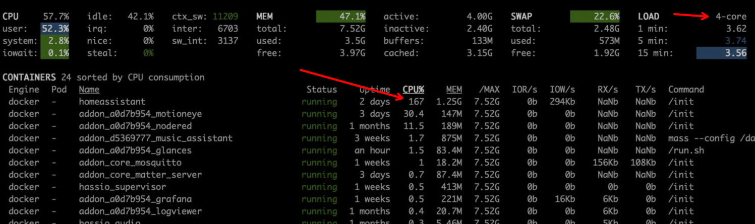

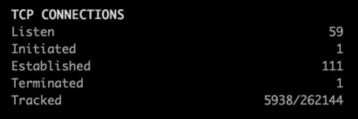

Damit wird diese Ansicht erweitert,
Dann, dazu kann ich aber nicht viel sagen was da ein gesunder Wert ist, hast Du viele TCP Connections,

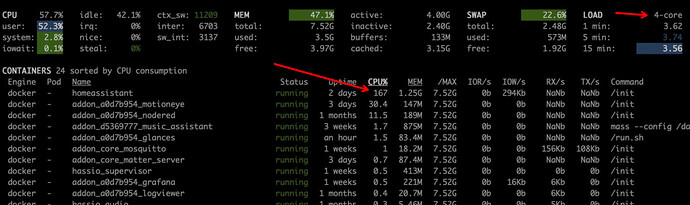

Und der Load, der Maschine ist auch eher hoch, das bedeutet, dass ~ 3 Prozesse auf CPU Zuteilung warten
zudem wurde trotz 8 GB Memory, der Swap genutzt
Ich vermute, dass es irgendwann einmal zu einer Auslastung des Memory gekommen ist, da wurde dann ein Prozess, Task ausgelagert, in den Swap, aber anschließend nicht wieder korrekt wieder zurückgeholt.
Es kann also sein, dass da jetzt noch ein Zombie Prozess herumschwirrt und die Kiste beschäftigt, wenn Du noch nicht gebootet hast und das Add-on Advansed ssh & Web Terminal installiert hast, dann kannst Du ja mal schauen, ob es da Zombies gibt,
# ps aux | grep 'Z'
Gerade beim Backup wird viel Memory gebraucht, da die Daten erst im Speicher gesammelt werden, um dann daraus ein Archive-File zu machen.
Eigentlich sollte der Speicher auch wieder freigegeben werden, kann aber etwas dauern, da Linux den Speicher auch für andere Schreib-, Leseoperationen nutzt.
Also einmal sauber durchstarten und beobachten, wäre jetzt meine Devise.

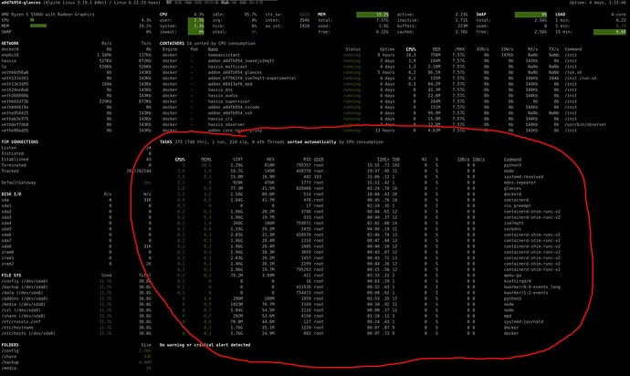

Doch wenn der Prozess homeassistant 160` % an CPU Zeit verbraucht, dann sind das > 1,5 Kerne, alleine dafür :thinking:

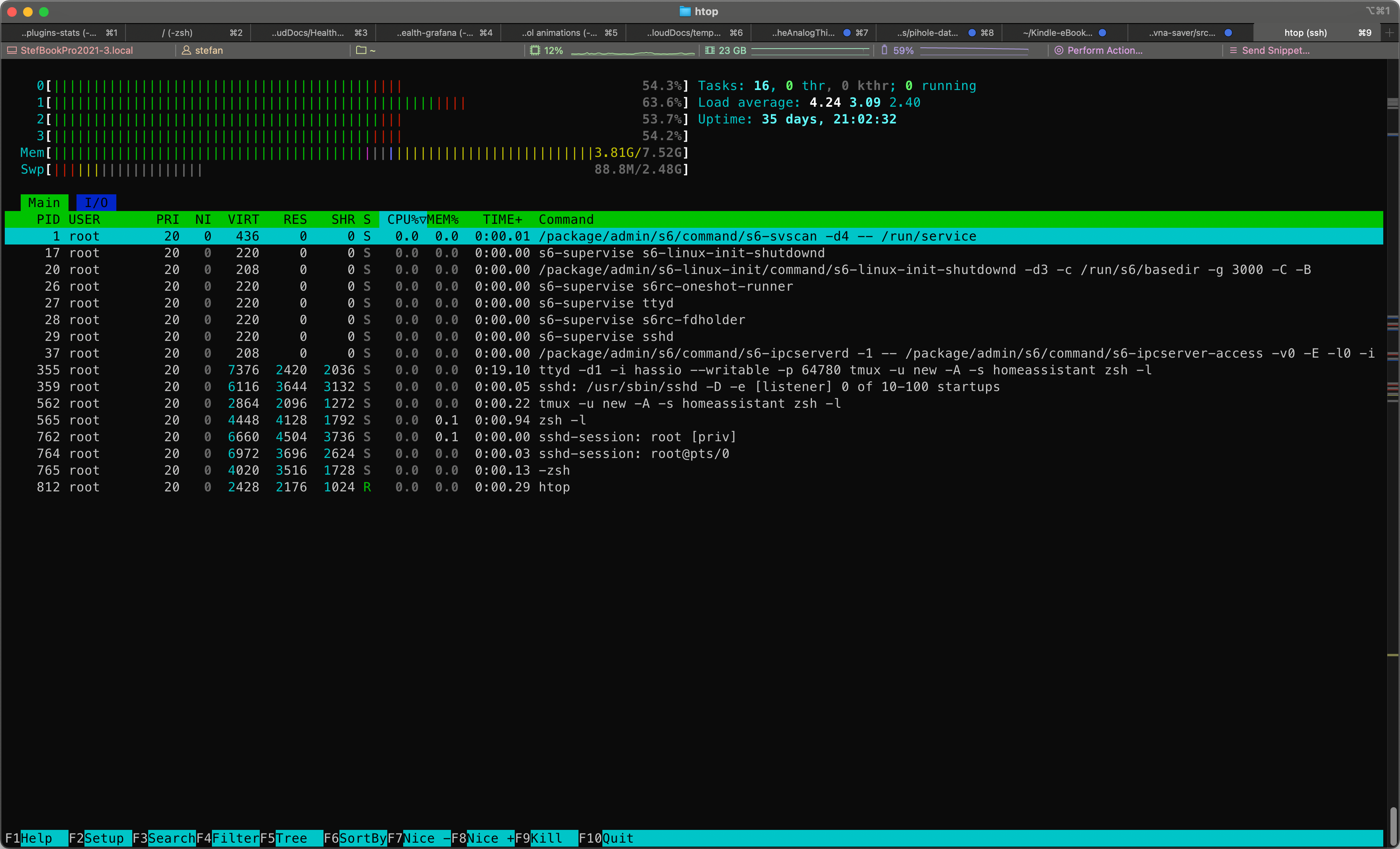

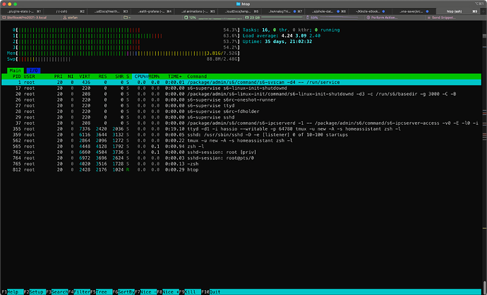

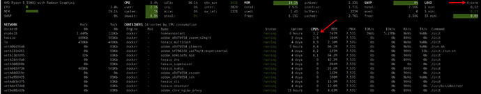

Bei mir, sieht das entspannt so aus,
So genau weiß ich jetzt nicht worauf sich Dein “Doch” bezieht, aber woher weißt Du dann welcher der Addon Container und welcher Prozess daraus, die Last bei dem HA Container ggf. verursacht? :slightly_smiling_face: Weil ich ja geschrieben hatte:
Wie gesagt wirken sich die Prozesse der Addons in Ihrern Containern ja auch auf den HA Container aus, nur gibt es halt keine Möglichkeit - zumindest kenne ich keine - zu erkennen ob und wie das dann der Fall ist. Siehe mein Beispiel mit MotionEye. Wenn der Container MotionEye z.B. einen Stream an den HA Container liefert und HA diesen dann verarbeiten muss, wird der HA Container dadurch belastet und er braucht mehr CPU-Leistung. Warum er diese braucht ist dann aber nicht ersichtlich.
das Doch bezieht sich genau auf den einen Prozess
grafik
Das ist der Home Assistant itself, der da die Hauptlast verursacht. Durch seine hohe Last, bzw. das Auslasten von 1,5 CPU Kernen, kommt es dann bei allen anderen auch zu weiteren Belastungen der restlichen CPU Kerne, das System schaukelt sich hoch, wie man am Load sieht, ich wette auch da, dass wenn man das so weiter laufen lässt, würde das weiter ansteigen, weil immer häufiger Prozesse auf CPU-Zuteilung warten müssen.
Mein Bauchgefühl sagt mir, dass es bei den Backups zum Auslagern (Swap) kommt.
Der TE hat da schon eine ganz schöne Palette (17) an Add-ons am Laufen, da sagt mir mein Bauchgefühl auch, dass da dann 8 GB bei der Spitzenbelastung zu wenig ist, wenn es dem TE möglich ist, würde ich mal auf 16 GB aufrüsten, wenn es nichts bringt, kann man ja den Speicher auch wieder zurückgeben.

Ich habe ein kleines Update: Gestern habe ich HA einfach mal so laufen lassen und keine Maßnahmen ergriffen. Und siehe da: Das Pusten des NUC hörte irgendwann auf und die CPU Last des Haupt-„homeassistant“-Containers ging auf ca. 12-20% zurück. Der zum Plugin MotionEye gehörige Container war dann der mit der meisten Last.
Ich habe mit der z Taste die Taskanzeige aktiviert und konnte dort sehen, dass ganz oben dazu passend der „motion“ Prozess die Liste anführte.
Dann habe ich dennoch (obwohl die Last ja jetzt wieder normal war mit ca. 30%) mal das MotionEye Plugin deaktiviert und bin dadurch jetzt wieder bei einer mittleren Gesamtlast von ca. 20-25%:
Der python Prozess führt jetzt die Liste an, aber Python wird ja sicher von zahlreichen Addons bzw. vom Core benutzt, das wird man nicht ändern/verringern können.
Nach Deaktivieren des MotionEye Plugins habe ich auch mal HA (nicht den ganzen NUC) neu gestartet und wie wir sehen, bleibt der SWAP Wert immer noch auf gut 20%, scheint also beim HA Reboot nicht zurückgesetzt zu werden oder ist sofort immer wieder auf diesem Wert. :thinking:

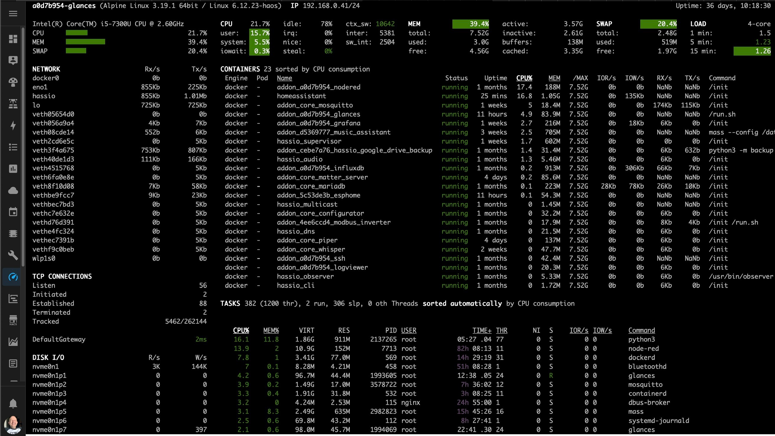

Ja, alles was Bilder, Videos bearbeitet und analysiert, braucht CPU, oder wenn vorhanden, GPU, oder TPU, dann wird die CPU entlastet.
Das bedeutet ja, dass MotionEye “nur” ~ 5 - 10 % an der Gesamtauslastung trägt.
Was halt noch immer zu sehen ist, dass Prozesse immer noch auf CPU Zeit warten,
Ob die Last, die NodeRed verursacht ok ist, kann ich nicht sagen, das Add-on nutze ich nicht, daher :man_shrugging:
Das python dort an erster Stelle steht, ja das ist normal, HA ist ja in python geschrieben :slight_smile:
Es geht schon, aber nicht für uns normal sterbliche, dazu müsste man ganz tief in den Kaninchenbau hinabsteigen :slight_smile:

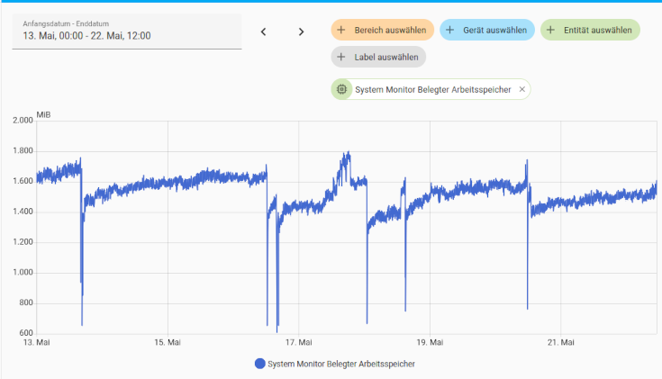

Das reicht nicht, HA ist ja nur ein Docker Container der im HAOS Linux läuft, der Swap wird aber vom HAOS gemanagt, das wird erst wieder auf null gehen, denn Du die ganze Kiste einmal durchstartest.
Allgemeine Aussage
die Anzeigen von top, htop, btop, glances, usw. sind Momentaufnahmen, die sich jede Sekunde ändern, will man das ganz genau wissen muss man die Metriken, also CPU, PS, Memory, usw. sammeln und dann auswerten, es gibt wohl die Möglichkeit, dass Glances die ermittelten Daten an eine influxDB senden kann, habe ich mich aber noch nicht mit beschäftigt,
wollte Dich da nicht verleiten Geld auszugeben, denn normalerweise sind 8 GB für ein HAOS nativ auf einem PC ausreichend.
Wobei man natürlich auch nicht jede Installation über einen Kamm scheren kann, somit bestimmt die Ausnahme, die Regel :slight_smile:
Mehr RAM ist nie verkehrt, :slightly_smiling_face: aber auf die RAM-Auslastung kannst Du ja auch mit HA Boardmitteln immer mal wieder ein Auge werfen. Sofern da nicht irgendein Addon oder eine Integration “herumspinnen” sollte lässt sich ja leicht nachverfolgen und -vollziehen wie es mit der RAM-Auslastung so aussieht und ob es da ggf. zu einer eher ungewöhnlichen Änderung kommt, oder gekommen ist.

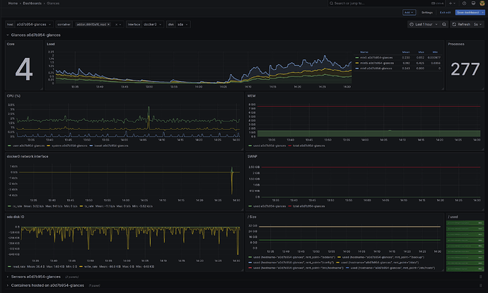

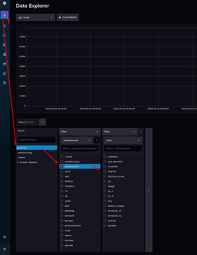

Ja, die InfluxDB Integration hatte ich direkt nach der Installation des Glances Addons konfiguriert und ich bekam im Log von Glances auch keinen Fehler. Somit gehe ich davon aus, dass die Daten derzeit in die InfluxDB fließen – aber kontrolliert habe ich das noch nicht! :see_no_evil:
Daher vielen Dank für den Doku-Link, das schaue ich mir auf jeden Fall an!
habe es gerade einmal durchgespielt, ich betreibe alles unter Proxmox, somit ist bei mir influxDB V2 als LXC installiert, dann musste ich weil ich influxDB V2 nutze folgendes in die Konfiguration von Glances eintragen

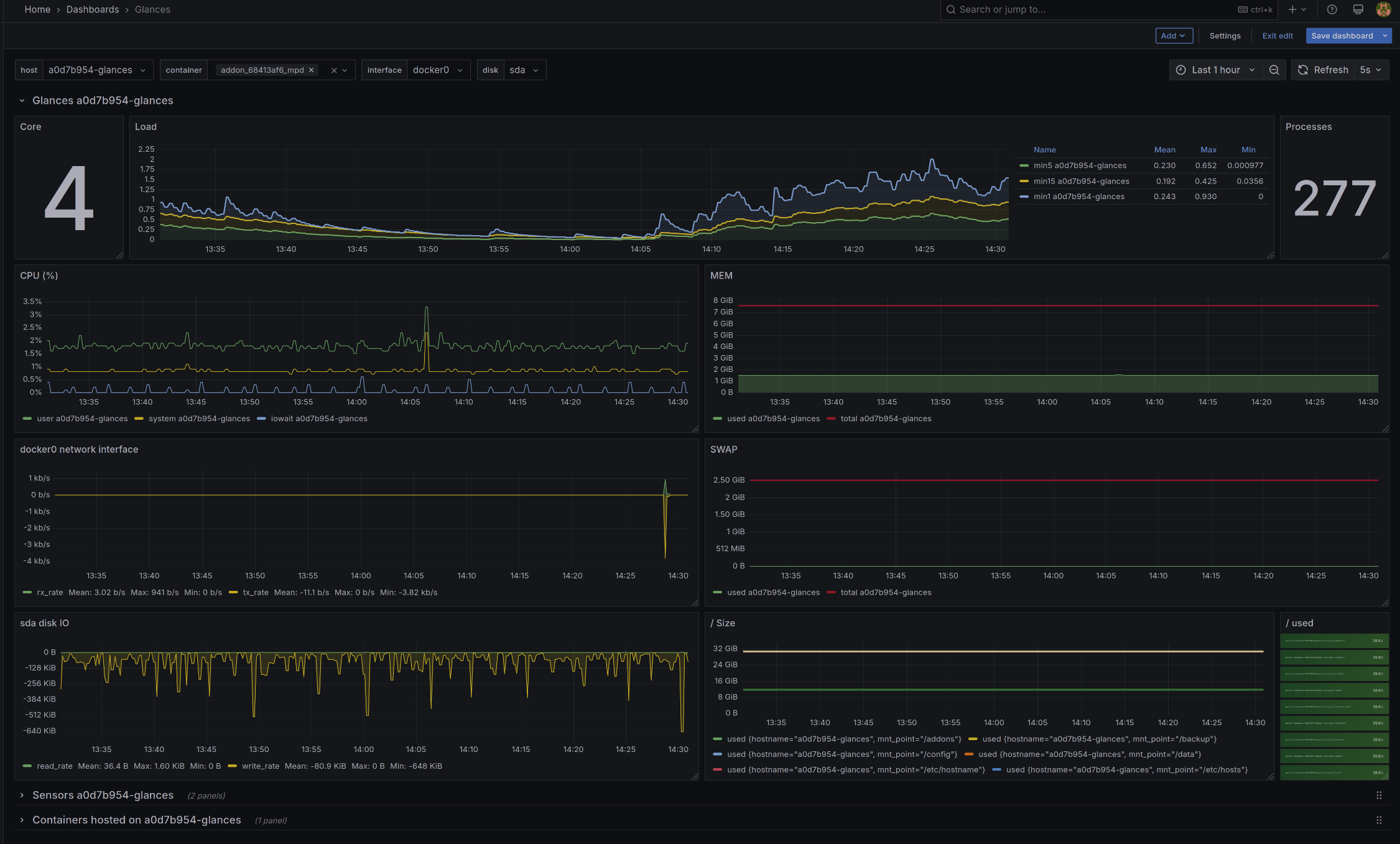

P.S.: und so dann in Grafana, einiges muss noch angepasst werden, da in der HAOS VM in Proxmox, wohl einige Module fehlen und deswegen einige Daten nicht da sind.
