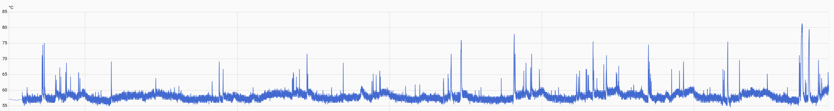

Ab und an kommt mein Raspi kurzzeitig auf eine Prozessor-Temperatur von knapp über 80 Grad.
In der überwiegenden Zeit bewegt sich die Temperatur zwischen 55 und 60 Grad.

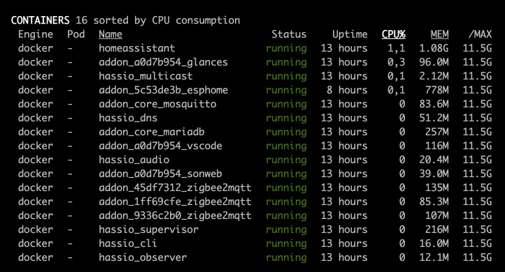

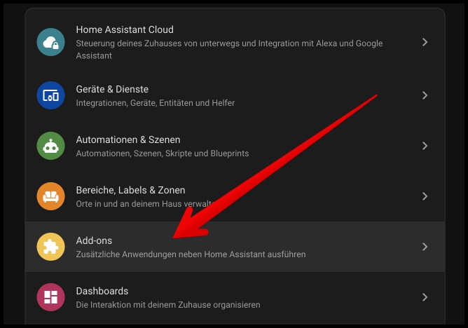

Ich habe damals GLANCES installiert und schnell einen Fehler gefunden. In GLANCES kannst Du sehr schön sehen, was Deinen Prozessor / Speicher etc. belastet.
GLANCES findest Du unter den Add-Ons.
Hier mal ein Ausschnitt…

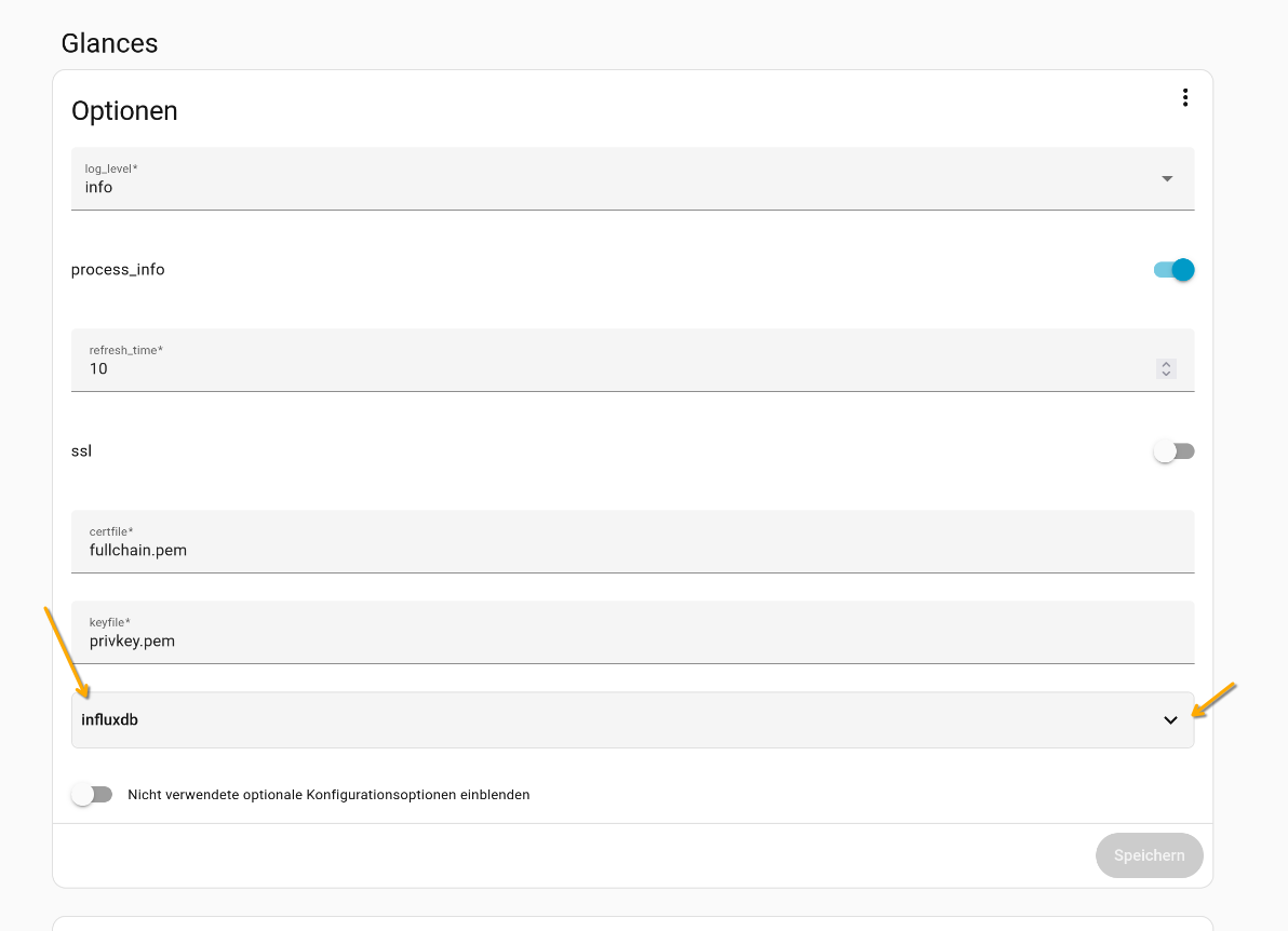

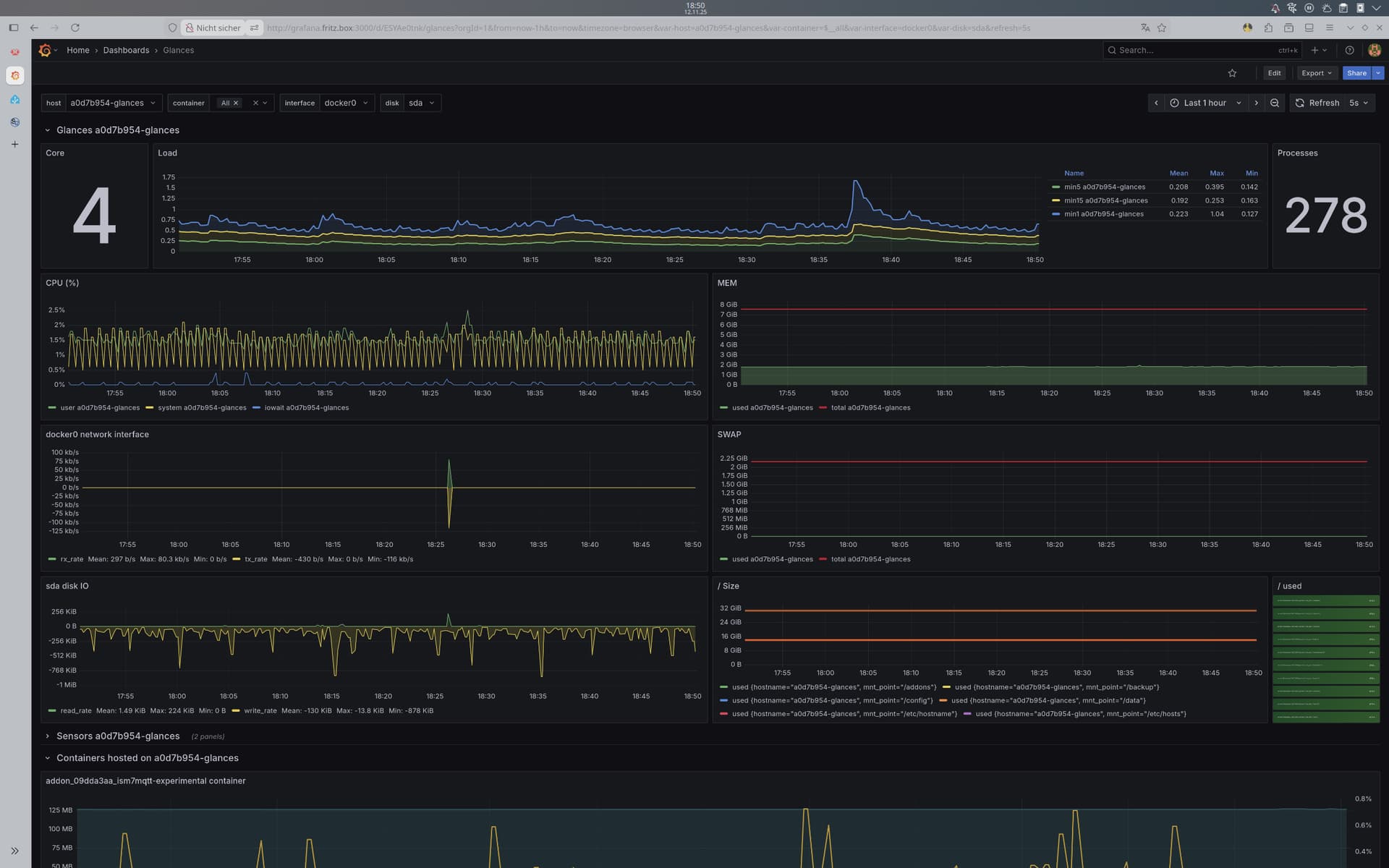

genau, glances ist ein Tool, das Dir nur den aktuellen Staus zeigt,
ja, das geht, aber eben nicht so einfach, dazu müssen einige Voraussetzungen geschaffen sein,
  1. eine influxDB muss eingerichtet sein, bin mir nicht sicher ob V 1.8 reicht oder V 2.x :thinking:
  2. in der Konfiguration vom Add-on muss die influxDB angegeben werden, dann schickt glances da kontinuierlich Daten hin.
  3. Grafana, zum auswerten.
Glances
Grafana
P.S.: Temperatur ist aber nicht Bestandteil der Glances Daten
Vielleicht hilft dir das weiter.

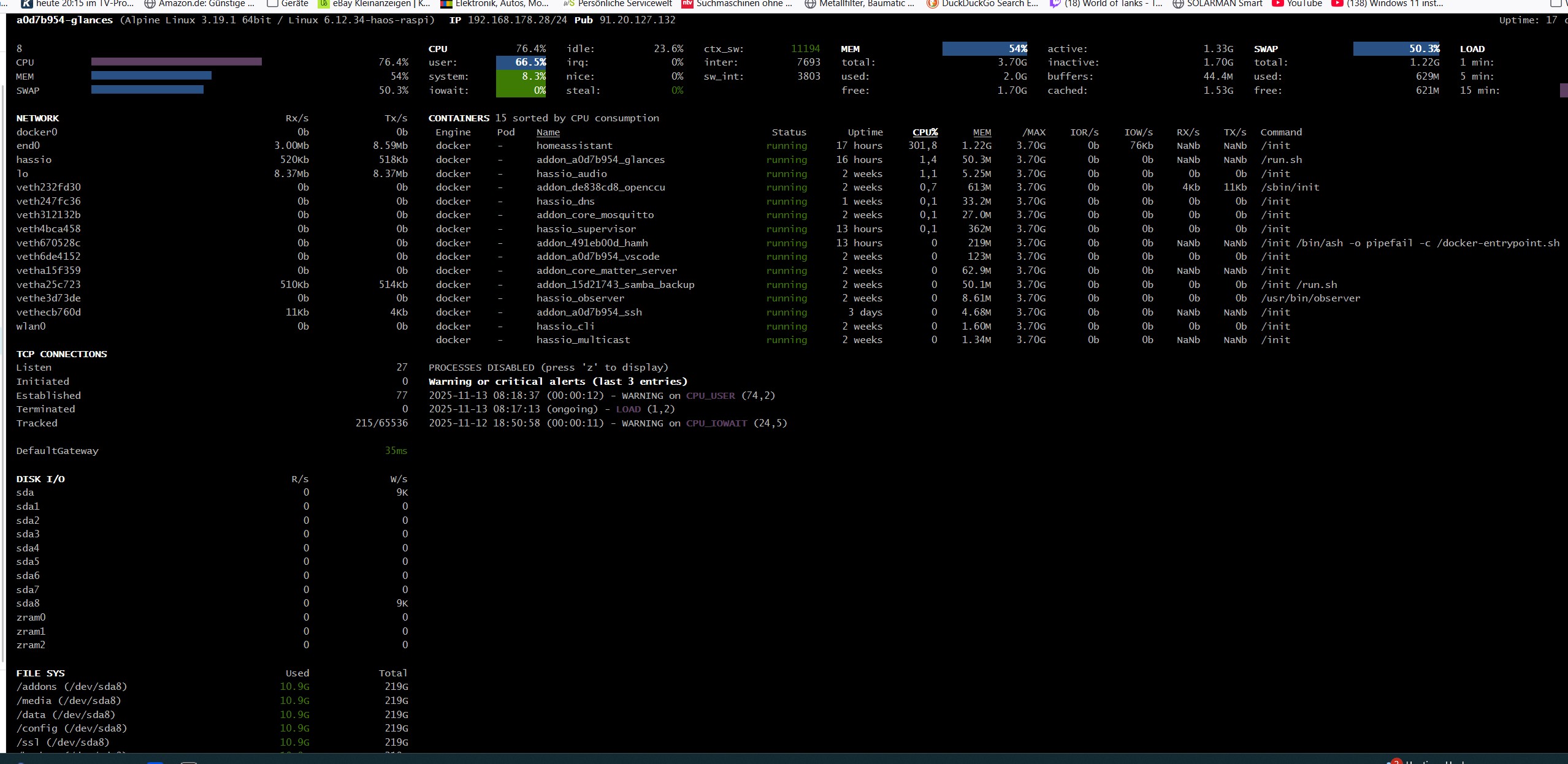

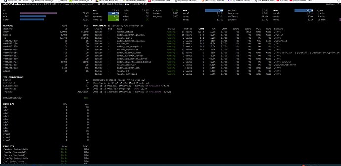

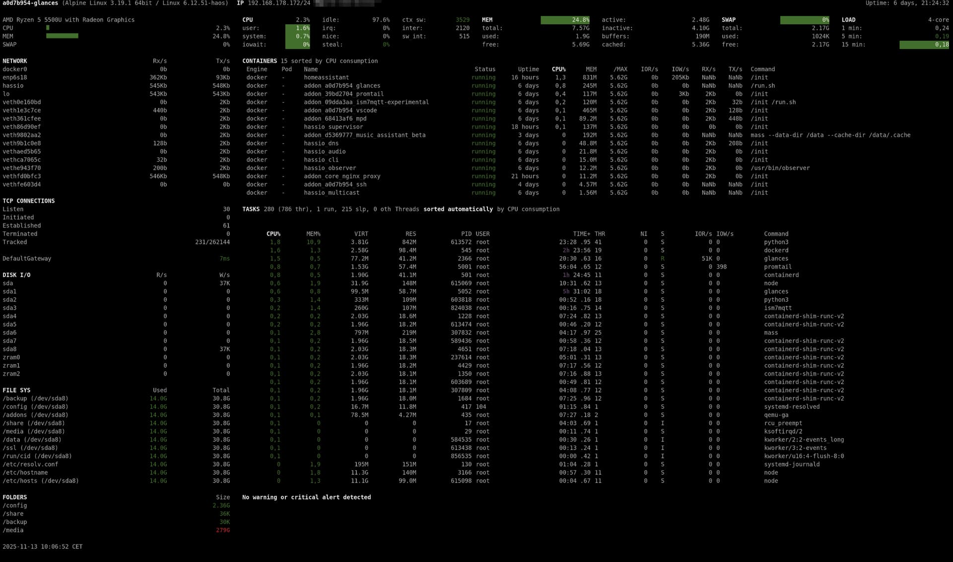

Habe zufällig eben einen 80-Grad-Moment live beobachtet. Glances sagt folgendes
Welche Erkenntnisse kann ich daraus ableiten? Außer einer hohen Prozessorauslastung
(> 300%?) durch homeassistant?

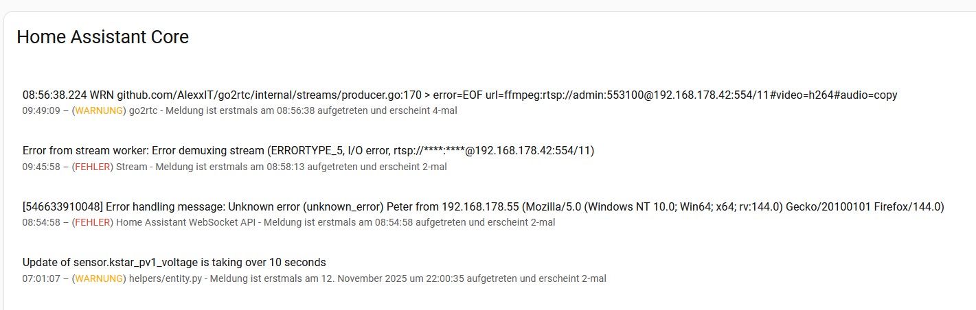

Auch da werde ich nicht wirklich fündig, sieht für mich eher unauffällig aus
Was auffällig ist: Bisher hatte ich nur relativ kurze Temperaturspitzen. Heute hat sich dieser Zustand schon vor 90 Minuten eingestellt und hält nach wie vor an.

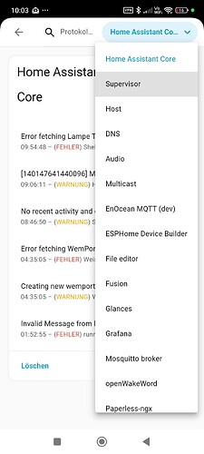

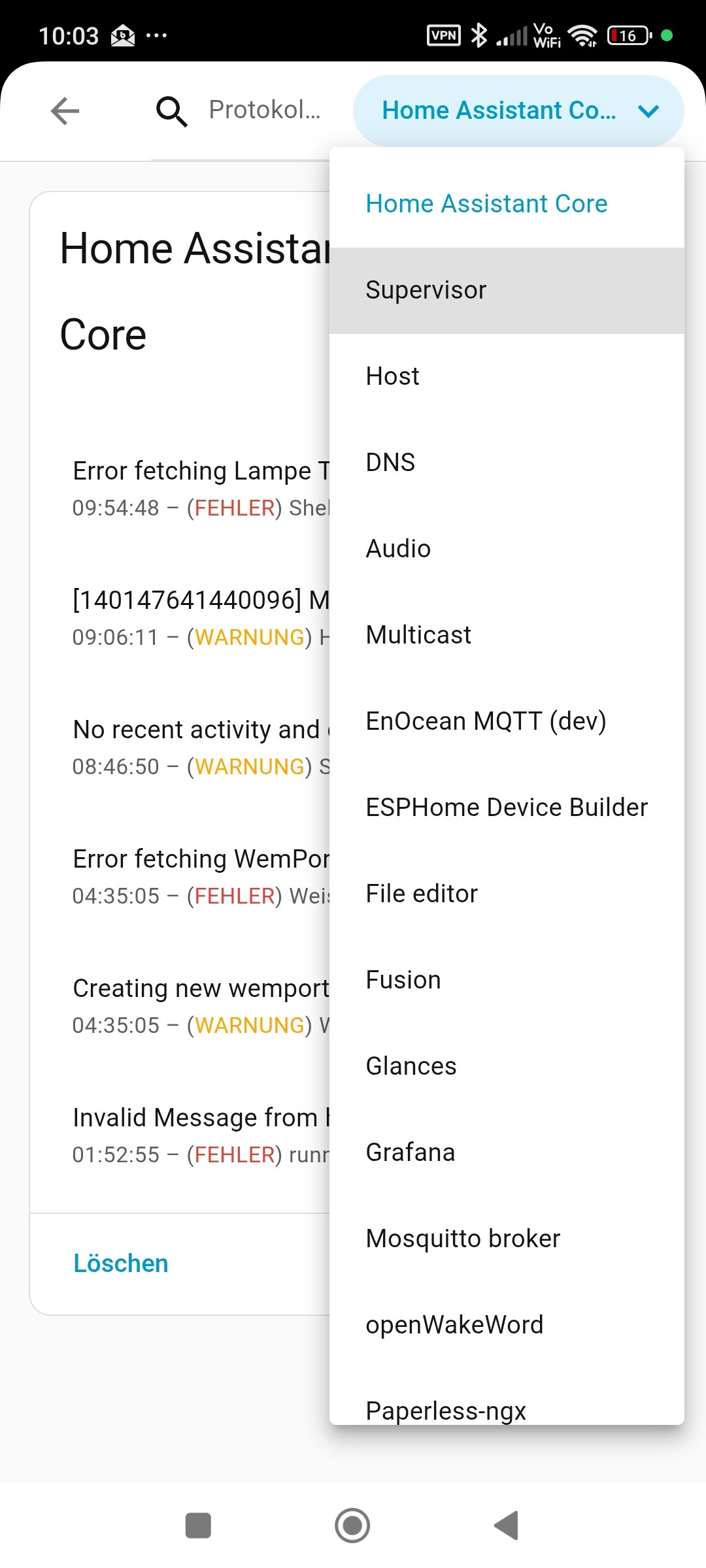

Ich meinte ALLE Protokolle. Auch diese hier:
Offensichtlich “kämpft” HA mit etwas, aber was?
Du solltest doch mehr als die 3 Einträge im Protokoll haben….

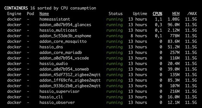

Einfach mal z drücken, dann werden dir da auch alle Prozesse angezeigt :wink:
Siehe bei mir
Dann muss man sich die Architektur moderner CPUs vor Augen führen, ein mal etwas Computergeschichte.
Am Anfang gab es nur die CPU, z. B. 8086, 386, 486 usw. diese CPU war auch gleichzeitig der einzige Rechenknecht, wollte man damit ein Mehrkernsystem aufbauen, brauchte man mehrere CPU Sockel, um mehrere CPU stecken zu können.
Dann gab es CPUs, die zwei Threads gleichzeitig verarbeiten konnten, in Software, das Hyperthreading, als weiter nur eine CPU aber zwei Threads, also entweder kann man sagen CPU = 100 %, aber jeder Thread = 50 % x 2 :wink:
Dann kamen die CPUs, die das nicht mehr in Software machen, sondern in Hardware, es ist weiter nur eine CPU, aber eben mit 4, 6, 8, 10, 12, 96 Kernen.
Man kann jetzt wieder sagen, die CPU selbst = 100 %, dann eben geteilt durch die Anzahl der Kerne, das ergibt aber echt unschöne Werte, daher wird jedem Kern = 100 % zugeordnet, somit hat ein RasPI mit 4 Kernen halt rechnerisch 400 %.
Wenn du jetzt bei dir ~300 & siehst, weißt du, dass 3 Kerne unter Last sind, also ausgelastet sind, somit auch die Temperatur steigt, damit wiederum der Takt der Kerne herabgesetzt wird und somit die Zeit zum Verarbeiten des Befehls steigt.
Du siehst aber erst, wenn du z gedrückt hast, welcher Prozess da genau die Last verursacht.
