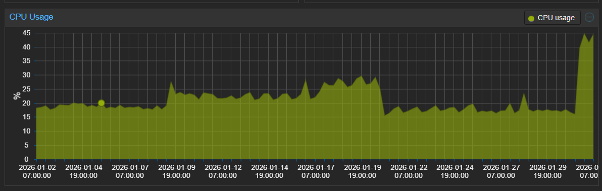

ich habe schon seid ein paar Tagen das Problem mit hoher CPU Last.
Core: 2026.1.3
Supervisor: 2026.01.1
OS: 17.0
Frontend: 20260107.2
Siehe Bilder.
Hoffe ihr könnt mir helfen..
Danke, Markus

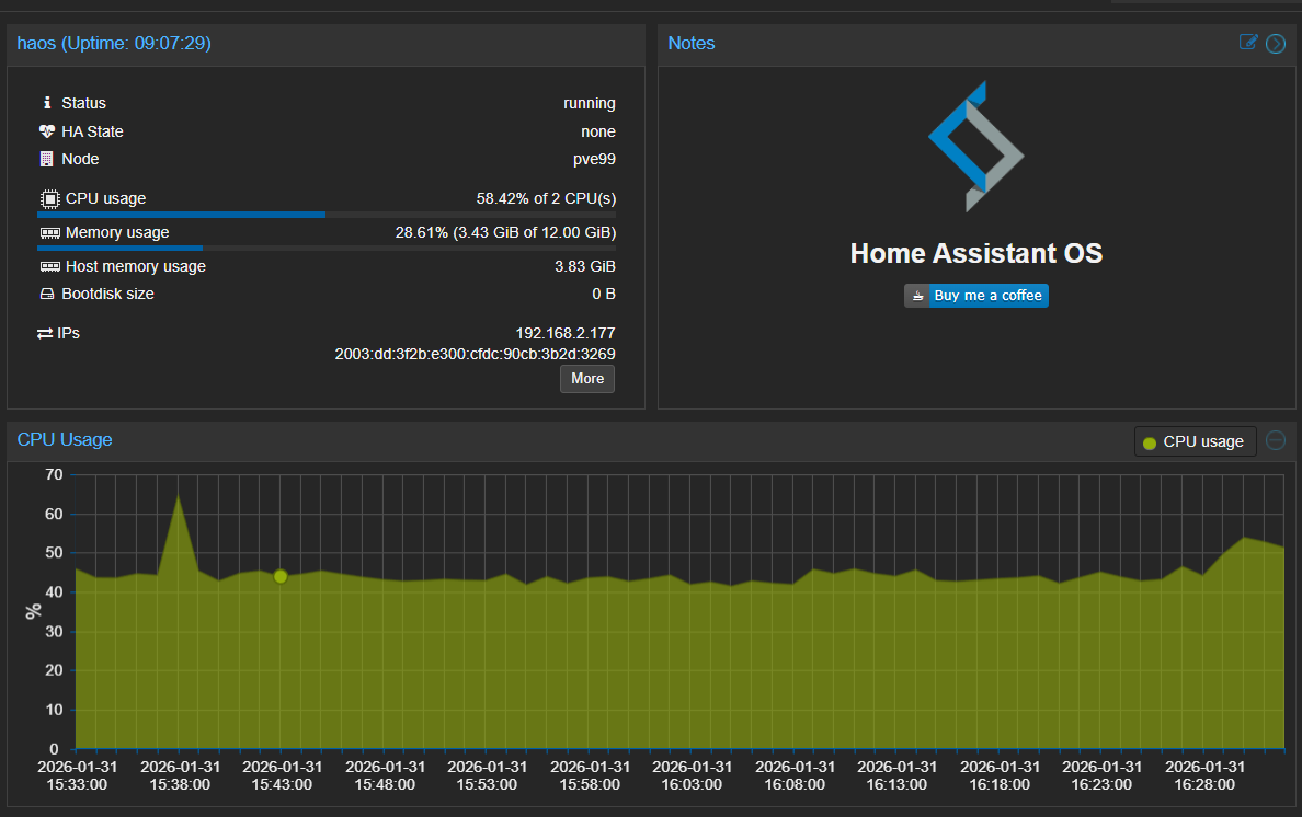

Hast du auf das neue Docker Format umgestellt? Mal HA komplett inklusive Hardware neu gestartet (am besten sogar 2x)?
Eigentlich können wir auch nur raten. :slightly_smiling_face:

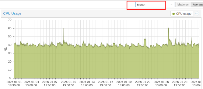

OK und kannst Du Dich vielleicht auch noch daran erinnern was Du vor ein Tagen an HA ggf. ge- oder verändert hast? Außerdem solltest Du hier dann mal einen Screenshot mit der CPU Last über den letzten Monat
und nicht nur über die letzten Stunden poste.

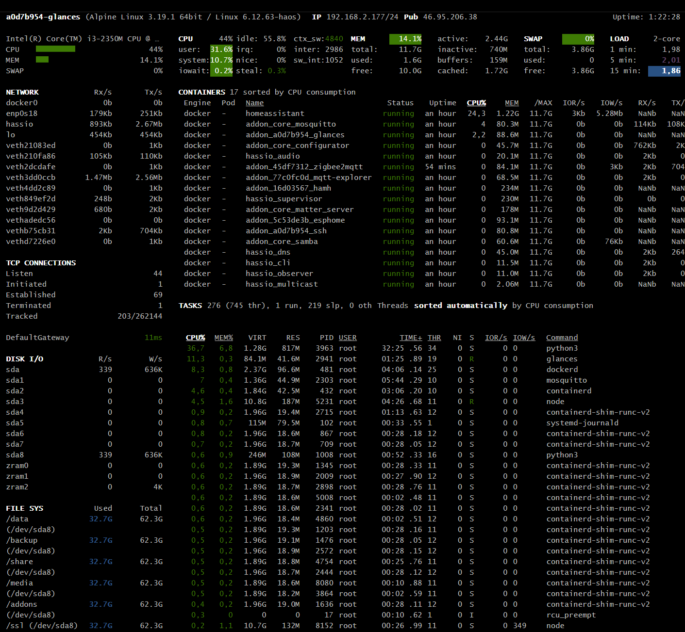

Da lt. Deinem Screenshot ja HA selber eine Last von 24 % verursacht, liegt halt die Vermutung nahe das Du an HA selber irgendetwas verändert hast und irgendwelche Addons für das Problem eher nicht in Frage kommen.

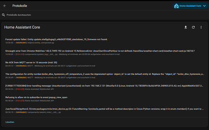

Bei so einem Probleme wäre das Erste auch mal einen Blick in die HA Protokolle zu werfen, ob dort ggf. irgendwelche Warnungen oder Fehlermeldungen auftauchen, die ggf. irgendwelche Rückschlüsse zulassen könnten. Irgendetwas scheint da dann wohl unter HA “Amok zu laufen” und die CPU entsprechend in Beschlag zu nehmen.

Hie noch ein Bild vom CPU Load Monatlich:
Dann würde ich mal vermuten das Du am 29. oder 30.01. irgendetwas an Deinem HA verändert hast, :slightly_smiling_face: denn ab da hat sich die CPU-Auslastung ja quasi verdoppelt. Was Du da verändert hat, oder was sich da ggf. geändert hat, kann hier natürlich niemand wissen.
Was dann Deine Fehler und Warnungen im Core Protrokoll betrifft solltest Du als Erstes zusehen das Du - sofern möglich - diese Probleme löst, denn eins dieser Probleme könnte ja schon als Ursache in Frage kommen. Aber wie schon gesagt können wir (oder zumindest ich) da auch nur raten.
In Deinem Glances-Screenshot sehe ich zumindest keine Integration oder Addon was die höhere CPU-Last verursachen könnte, sondern eben - wie bereits erwähnt - nur HA selber.

  • Glance sagt keine Addons sind für Auslastung verantwortlich aber HA selbst und damit irgendein Python Prozeß

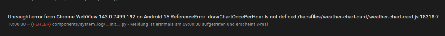

  • Von Deinem Logfile sehen wir einen Fehler bei einer HACS Integration Wheater Integration was so ein Kandidat sein könnte
  • Google ich, sehe ich daß diese nicht mehr gepflegt wird, siehe weather-chart-card/README.md at master · mlamberts78/weather-chart-card · GitHub
Deinstalliere mal diese Integration und schau wie die Auslastung sich verhält.
