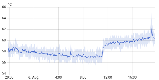

Ich bemerke heute ein Verhalten, was sich als Prozessor Temp so darstellt:
Wenn ich da rein drille, muss etwas kurz nach 11:05 Uhr die Temp nach oben gebracht haben und weiter ansteigen lassen.
Das log sieht in der Zeit unauffällig aus. Lediglich die Miele Integration vermeldet einen Programmlauf.
Der letzte Peak fällt mit einem HA Neustart zusammen. Meine Hoffnung, dass die Temp danach wieder zurückgeht blieb unerfüllt.

Das Problem hatte ich auch.
Sah bei mir noch krasser aus. Temperatur ging von 30 auf 80 Grad.
Habe mir dann die Protokolle angeschaut (Einstellungen - System - Protokolle). Da war eine Integration drin die dauernd Fehler gemeldet hat. Die hat dann permanent irgendwelche Aufrufe gestartet. Integration gestoppt - Fehler behoben - Problem behoben.
Seit dem habe ich die Temperatur im Auge, bzw werde benachrichtigt wenn sie für 5 Minuten über 45 Grad ist.
Bisher Ruhe an der Front.
Dank dir. Ja, in den Protokollen stehen ein paar Einträge drin. Da muss ich mal ran…
