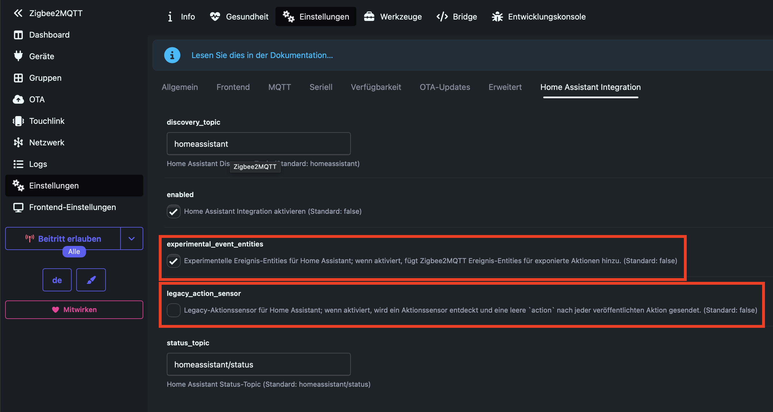

Verwendest Du ZigBee2MQTT?
Dann siehe mal hier rein:

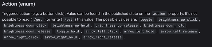

Die zugehörigen Actions:
