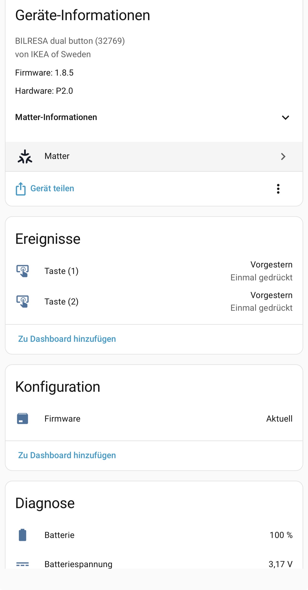

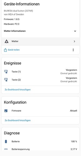

Hab den Schalter auch über Matter integriert und funktioniert einwandfrei:
Ja so sieht es bei mir auch aus. Funktioniert soweit auch einwandfrei. Nur das ich die Tasten in der Apple Home Kit konfiguriert habe. Müßte doch auch direkt über Home Assistant gehen oder? Zumindest finde ich nichts in HA wie man die Buttons konfigurieren kann

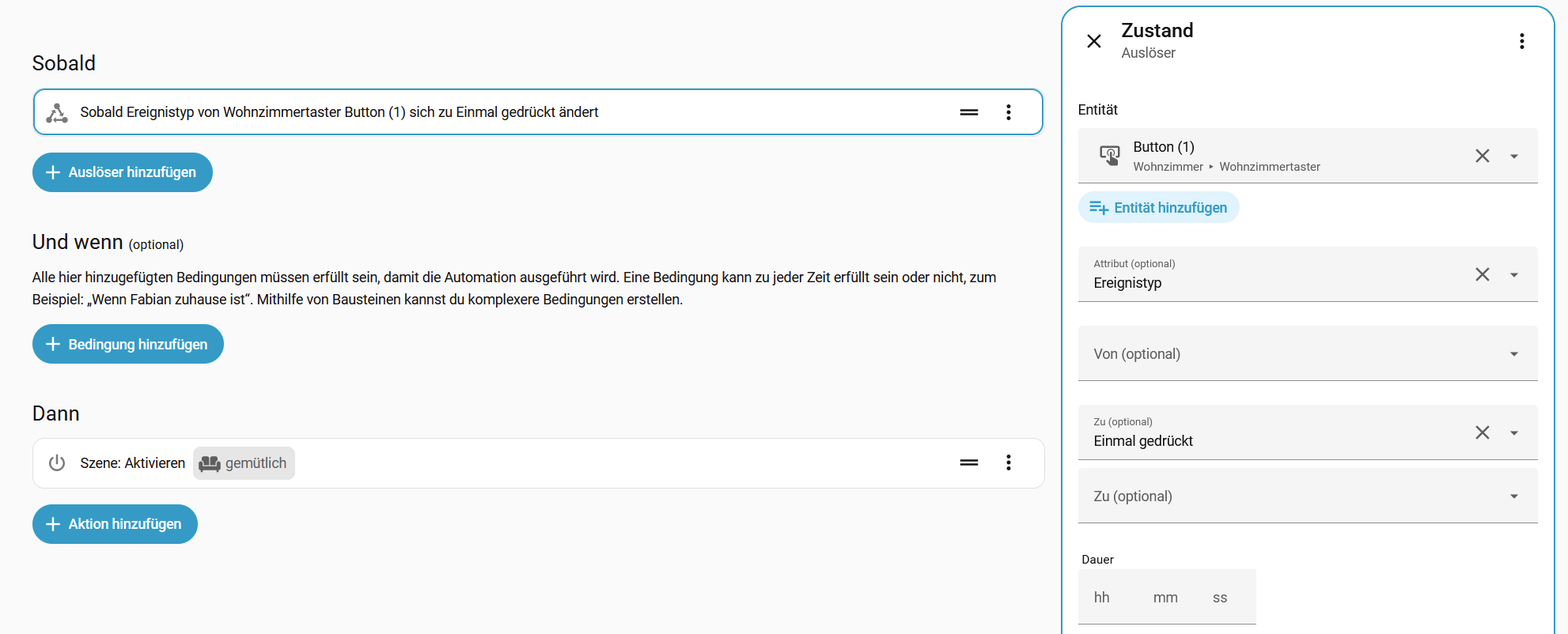

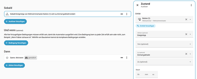

Ich habe den button direkt in HA und thread hinzugefügt und ohne blue print und direkt über die GUI eine Automation hinzugefügt die so aussieht:
alias: Button_press_szene_gemütlich
  - trigger: state
    entity_id:
      - event.bilresa_dual_button_button_1
    attribute: event_type
    to:
      - multi_press_1
conditions: []
  - action: scene.turn_on
    metadata: {}
      entity_id: scene.wohnzimmer_gemutlich
    data: {}
Mein Problem: Wenn ich den Knopf einmal drücke klappt es. Aber wenn ich dann über Alexa das licht ausschalte, klappt er nicht. Nur wenn ich den Knopf vorher anders genutzt habe (z.B. knopf 2 drücke, oder long press, …) klappt die automation wieder. Ich weiß auch warum: Der trigger ist ja, das sich der state ändern muss… tut er ja aber nicht wenn ich mehrmals hintereinander nur “button 1 single press” mache.
Hat jemand einen Vorschlag wie ich das lösen kann? Der Aufbau in dem Beispiel oben ist schon ziemlich anders als das was ich über die GUI bekommen habe… oder hab ich den falschen Weg in der GUI genommen?
Besten Dank!

Das Beispiel von mir konntest du auch größtenteils über die GUI einrichten, deine AI-Lösung macht im wesentlichen das gleiche.
Das einzige davon was HA aktuell aus meinem Beispiel nicht aus der GUI unterstützt war die letzte Ergänzung mit der verhindert wird, dass die Events auslösen wenn die Fernbedienung von “Nicht Verfügbar” (z.B. nach einem Neustart des Border-Routers oder des Matter Addons) wieder auf den alten Zustand springt.
