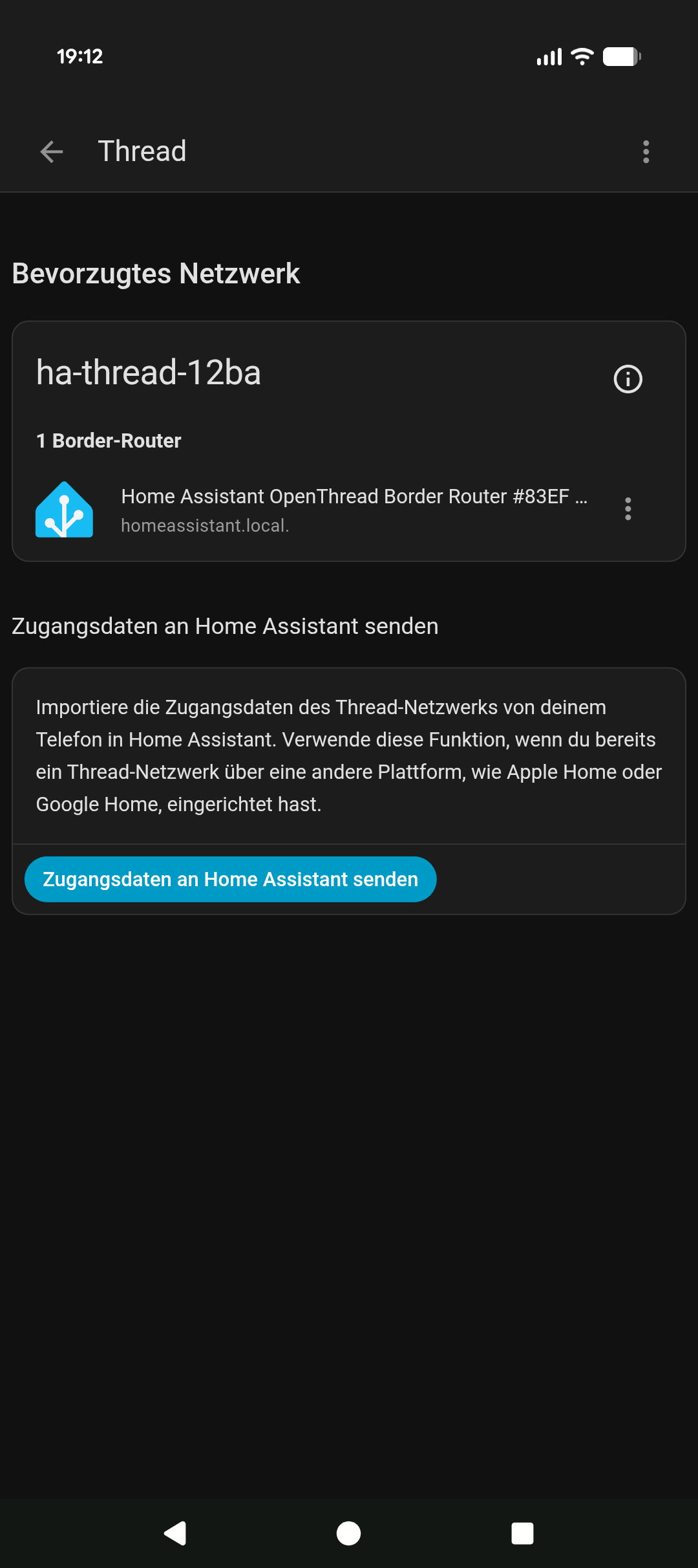

ich habe seit einigen Tagen das Problem, dass alle meine IKEA Matter-Geräte als „offline“ angezeigt werden. Ein Neuverbinden scheitert leider jedes Mal an derselben Stelle:
Der Anmeldeprozess läuft normal durch, bis die Meldung „Verbindung zum Thread-Netzwerk ‘ha-thread-12ba’ wird geprüft“ erscheint. Ab diesem Punkt geht es nicht mehr weiter und die Einrichtung bricht ab bzw. bleibt hängen.
Hat jemand eine Idee, wie ich diesen Thread-Fehler beheben kann?

Das sieht komisch aus?! Irgendwie ein Pingpong zwischen Primary & Secondary OTBR.
Gibt’s da 2 im Netz?
Nein, es gibt nur einen Router…
