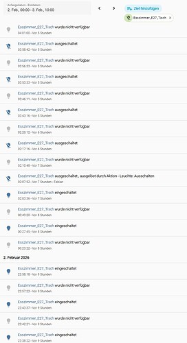

Ich habe viele Leuchtmittel von IKEA über den alten Hub am HA green hängen. Funktioniert auch alles wunderbar, da wir jetzt aber umgebaut haben, musste ich weitere Leuchtmittel besorgen und siehe da, es gibt inzwischen die neue Generation, welche Matter unterstützt. Daher habe ich mir die besorgt und einen ZPT-2 dazu. Nach vielen Anläufen habe ich das Setup auch zum Laufen gebracht, sehe die Leuchtmittel auch, habe aber mit massiver Instabilität zu kämpfen, Verbindung zu den Leuchtmitteln geht immer wieder verloren (und kommt innerhalb von Minuten oder Stunden wieder)
. Habe schon viel versucht, 2,4gHz WLAN auf andere Kanäle verlegt, USB Verlängerung an ZPT-2 usw.
Um die Funkstrecke auszuschließen habe ich jetzt in 2m Distanz zum ZPT-2 eine Leuchte platziert und auch zu dieser verliere ich immer wieder die Verbindung. Nach viel Suche hier im Forum habe ich diesen Beitrag von @lorok gefunden, aber leider ist der untergegangen, daher dachte ich, packe ich es in einen separaten Thread, hilft ja vlt noch anderen:
Daher die Frage, ob jemand dasselbe Problem schonmal hatte (und ne Lösung gefunden hat).

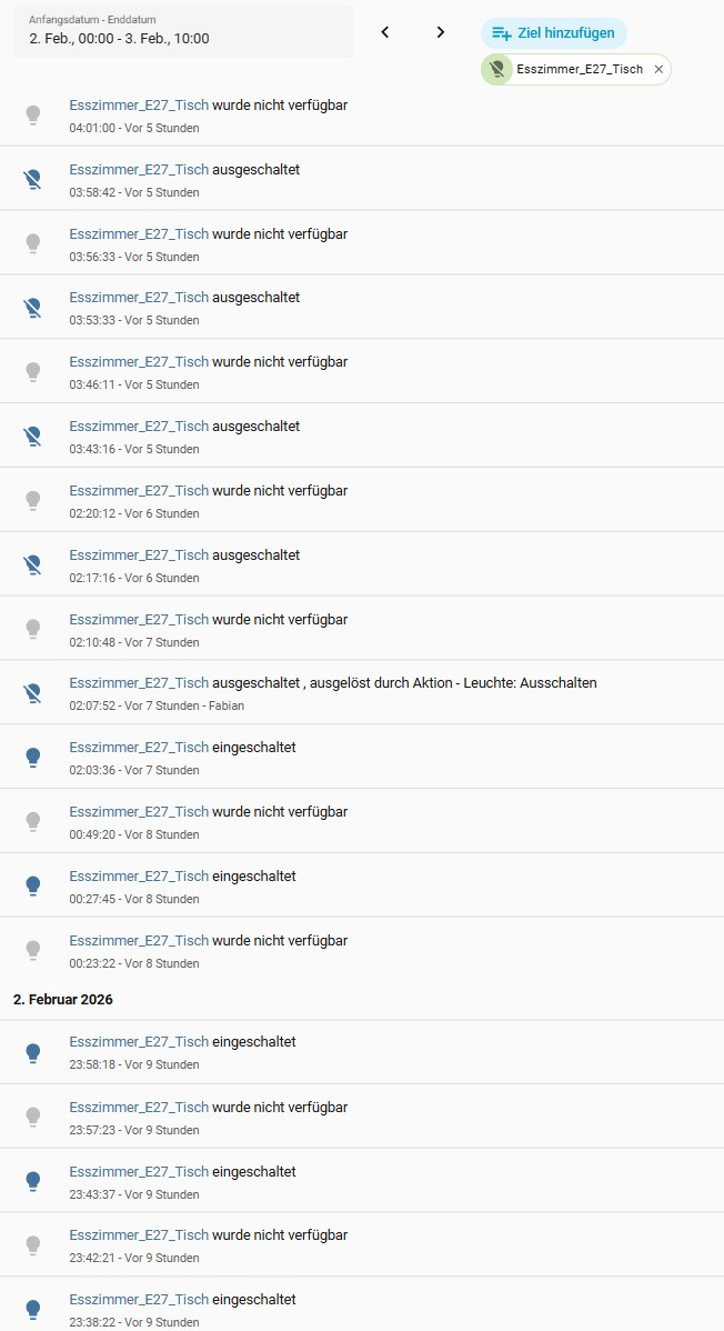

Exemplarisch mal ein Log einer Lampe:

Wobei ich ehrlich gesagt das Empfangsthema fast ausschließen kann, da ich die erste Lampe ja wirklich direkt am ZPT-2 hängen habe und auch die immer wieder die Verbindung verliert…wirklich überraschend, dass Thread noch so fragil zu sein scheint.
