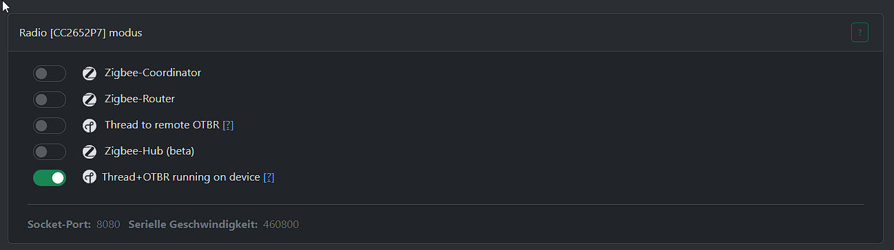

Hallo! Ich sitze im selben Boot mit dieser Problematik.
Ich habe es nun geschafft mit einem SLZB-06p7U Stick und der Thread+OTBR running on device Option die IKEA Geräte einzubinden. Eine gute Anleitung habe ich für diese Variante, falls Interesse besteht.

Hier ist die Anleitung für den SMLIGHT Stick (Disclaimer: Es ist (noch) im Beta Status!). So können die Geräte von IKEA über Matter over Thread eingebunden und über das Blueprint genutzt werden.
Wie hast dus am Laufen? TBR an HA oder direkt auf dem Stick?
Ich habe Thread + OTBR auf dem Stick laufen. Die andere Option würde aber meines Wissens nach auch funktionieren.
