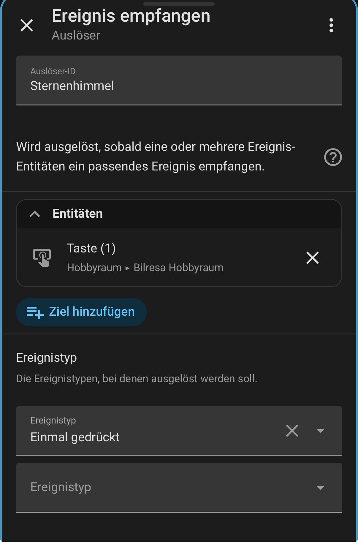

Ja, über eine Automation.
Wenn Taste xyz gedrückt—> Switch einschalten/ausschalten/umschalten
Bsp.. Auslöser
