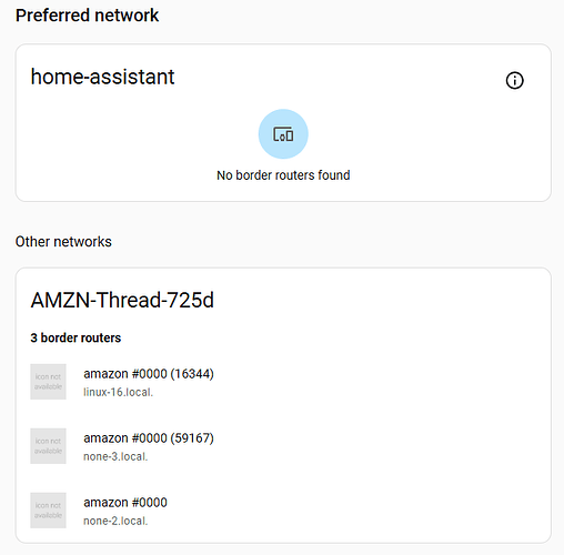

@R2D2 : Du hast das Echo Thread Netzwerk ja auch noch nicht in HA integriert. Kann Dir aus der kalten Buchse jetzt aber auch nicht so schnell runterleiern, wie das nochmal geht (Google/SuFu sind Deine Freunde)
Danke … aber warum auch integrieren?
