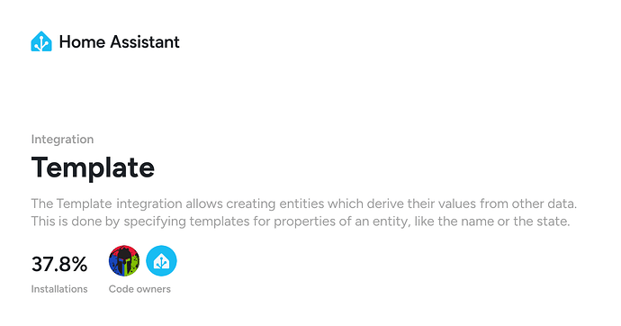

Ich habe mir die Seite angesehen:
https://www.home-assistant.io/integrations/template/#cover
Komme aber nicht weiter.
Es werden zwar immer schön die Parameter erklärt.
Aber wie soll ich das dann konkret umsetzen ohne Beispiele?
Vermutlich bräuchte ich das hier:
State based cover - Optimistic Garage Door with Momentary Switch
Aber welches Template muss ich dafür überhaupt wählen?

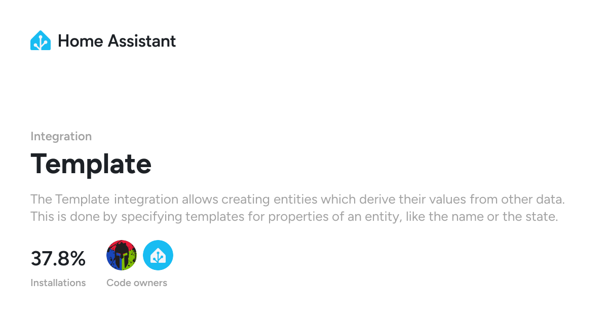

Hier mal ein Bsp.
Habe den Link durchgelesen.
Blicke das aber nicht.
Wo wird denn das Template Cover konfiguriert?
Bei “Helfer” gibt es ein Template.
Muss ich weiter suchen?
