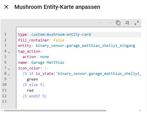

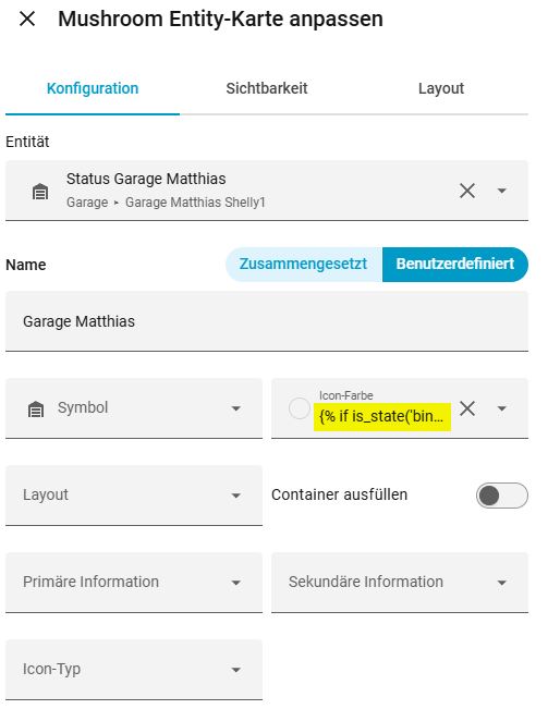

Ist es normal, dass die if-Bedingung im visuellen Editor zu sehen ist?
So sieht es im YAML Editor aus:

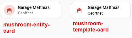

Dann noch eine Frage zum Icon. Ist rein interessehalber und nicht kriegsentscheidend.
Bei der mushroom-entity-card ist ein farbiger Kreis um das Icon.
Bei der mushroom-template-card ist das Icon “nackt”.
Kann man den Kreis auch mit einer Konfig-Option aktivieren?

2. Oktober 2026 um 20:44
13
Hi.
Das liegt daran, dass die Mushroom Template Card Ende 2025 ein Redesign bekommen hat und nun auf der Home Assistant Tile Card basiert. Somit anders als zB die Mushroom Entity Card. https://github.com/piitaya/lovelace-mushroom/issues/1771
Soweit ich das verstanden habe, wird bei der Mushroom Template Card der Hintergrund nur angezeigt, wenn das Icon der Entity ein action hinterlegt hat, zB ein Button. Bei der Anzeige des Zustandes eines Fenster demzufolge nicht.
Das kann man ändern, indem man dort dies ebenfalls hinzufügt, kann auch ohne Funktion sein:
icon_tap_action:
action: null

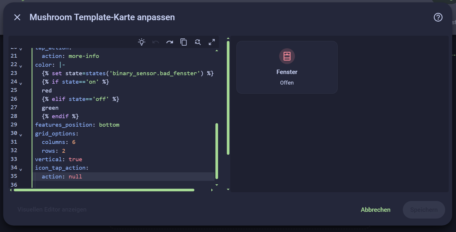

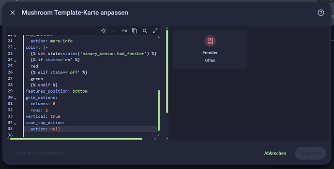

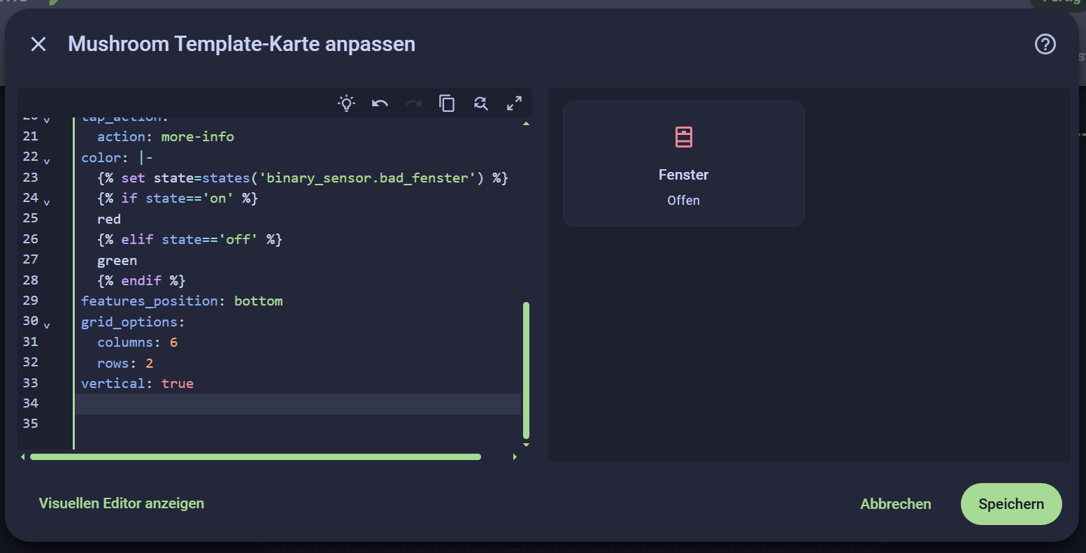

N3RO365
3. Oktober 2026 um 08:18
16
Richtig hinzugefügt? Sollte funktinieren:
Ohne:
Mit:
matt69
3. Oktober 2026 um 12:53
17
Doch, es funktioniert jetzt mit null:
icon_tap_action:
action: null
Kein Ahnung, warum es heute früh nicht funktioniert hat.
Passt nun:
Bei vorhandenem Kreis weiß man also, dass eine Icon-Action konfiguriert wurde.
