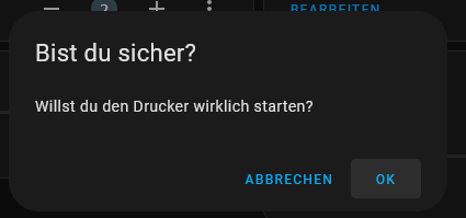

Jetzt bin ich bei den 3D Druckern angelangt. Alle sind über einen Shelly Plug S schaltbar und sollen über ein Dashboard auch an- und abgeschalten werden können. Damit dies aber nicht mitten im Druck passiert (speziell beim abschalten) hatte ich in meine Software einen eigenen Sicherheitsdialog um das zu verhindern (siehe Bild).
In Home Assistant habe ich so eine Funktion nicht gefunden und suche nun eine Alternative. Bisher fehlt mir aber die zündende Idee, wie ich das anstelle.

Sowas:
grafik
geht mit boardmitteln:
show_name: true
show_icon: true
type: button
tap_action:
  action: toggle
  confirmation:
    text: Willst du den Drucker wirklich starten?
entity: light.wohnzimmer_tv

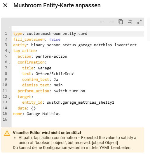

wie lautet die Syntax, wenn man zusätzlich noch die “Options for confirmation” benutzen will?
z.B.
title
confirm_text
dismiss_text
Z.B.
  tap_action:
    action: toggle
    confirmation:
      title: ⚠️ Achtung
      text: Tür wirklich öffnen?
      confirm_text: Ja
      dismiss_text: Nein
Besten Dank, funktioniert. :+1:
Ich hatte das vorhin schon genau so drin.
Aber ich dachte, das ist ein Fehler, weil im YAML-Editor der Hinweis Visueller Editor wird nicht unterstützt angezeigt wurde.
