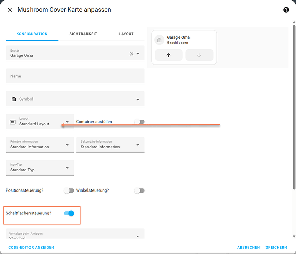

Ich häng mich hier mal dran, ich hab den Code ins YAML übernommen und auf meine Sensoren angepasst. Wie bekomme ich aber die Elemente in die UI?
wenn du genau meine haben möchtest musst du dir über hacs die mushroom cards installieren

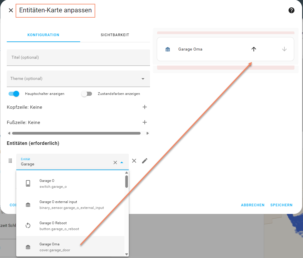

oder einfach unter entitäten hinzufügen

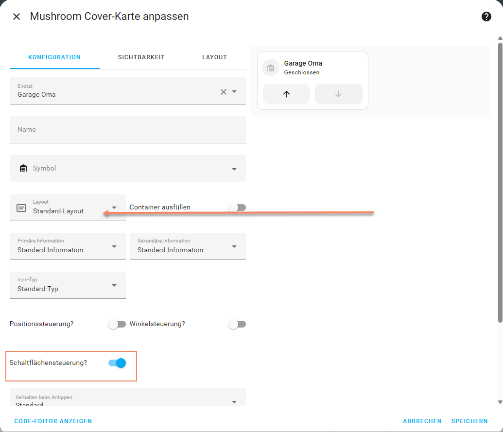

Ah danke, die Mushroom Cards hatte ich bereits, nach dem letzten Update wurden die aber nicht richtig geladen. Jetzt hab ich die Card direkt hinzugefügt und sehe sie auch. Allerdings fehlen die Pfeile. Welche ist das? Ich hab die Cover Card verwendet
ja die Covercard bei Schaltflächensteuerung kannst das umstellen
Oh man, manchmal ist es so einfach :slight_smile:
Danke!
