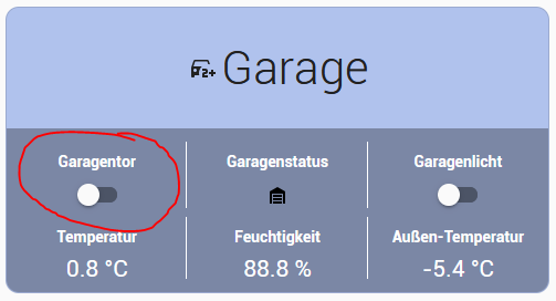

Ich benutze den Auslöser Garagentor zum öffnen des Garagentors. Ich hätte hier gerne eine weitere Bestätigung zum “wirklichen” Auslösen. Da es schon mal passiert ist das jemand “ausversehen” draufgekommen ist, es ist nicht gleich gesehen hat und schwubs stand die Garage länger auf. Das soll nicht der Fall sein.
(Aktuell lasse ich mir eine Nachricht an unsere Handys schicken wenn das Garagentor länger wie 5 Minuten geöffnet ist)
Vielleicht hat jemand eine Klasse Idee dafür, damit es nochmal ein Stück “sicherer” wäre.

Gute Idee, nur leider verstehe ich bzw. habe hier einen Denkfehler bestimmt.
Mein Code der karte ist beigefügt, ggf. hat jemand eine Idee warum die Pop-Up Abfrage bei mir nicht erscheint?

Der Code ist prinzipiell okay. Könnte vielleicht an der custom:banner-card liegen (kenne diese aber nicht).
Versuch es mal mit einer hauseigenen tile-Karte (Kachel).
(Ich verwende es in einer custom:bubble-card, da funktioniert es auch)
Edit: Tap-action finde ich nicht in der Doku als Funktion, daher wird vermutlich auch nicht von der banner-card unterstützt.
