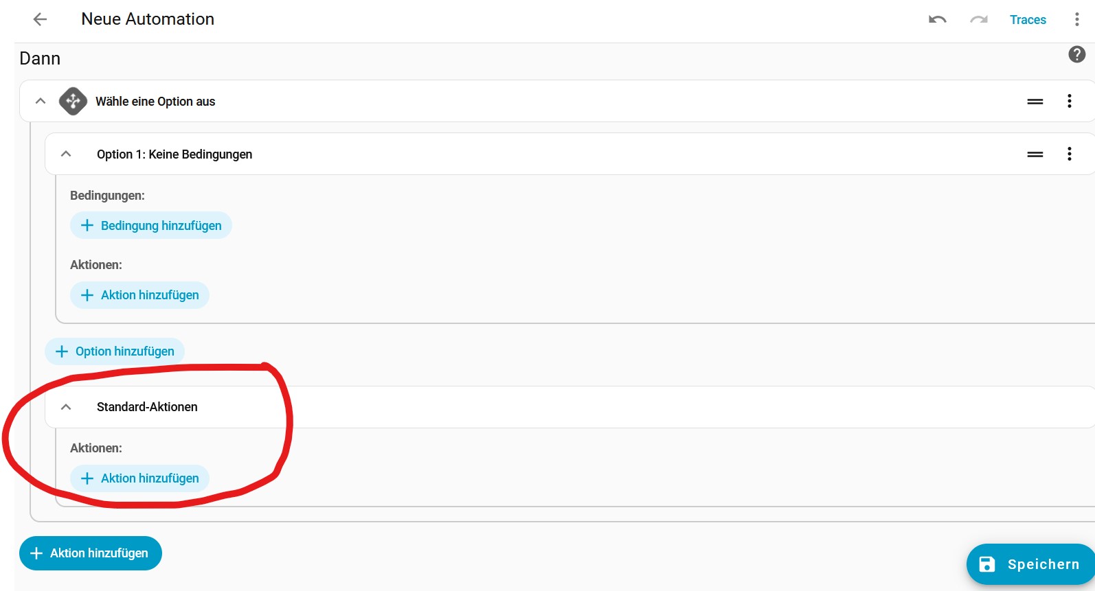

Ich habe da noch eine Frage. Ich habe in der aktiuellen Version von Homassistant im Bereich Automation die stärkere Wenn/Dann Funktion gefunden,Stadar wo ich mehrer Opttionen habe und dann dazu eine Standardoptio. Kann mir jemand erklären was diese Standartoption macht?

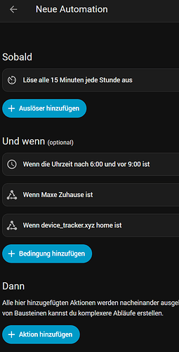

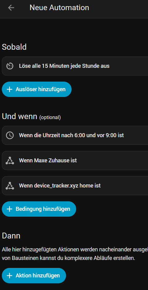

Mit dem Trigger wird alle 15 Min. ausgelöst aber nur wenn es zw. 6 - 9 Uhr ist und du Zuhause bist und dein Laptop auch.
  - trigger: time_pattern
    minutes: /15
conditions:
  - condition: time
    after: "06:00:00"
    before: "09:00:00"
  - condition: state
    entity_id: person.maxe
    state:
      - home
  - condition: state
    entity_id: device_tracker.xyz
    state:
      - home
actions: []

Die Standard-Aktion wird immer ausgeführt, egal ob das WENN zutrifft.
