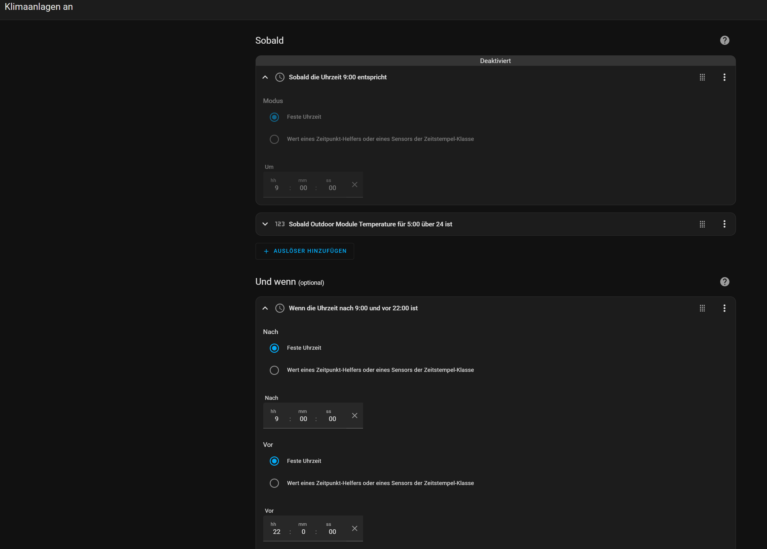

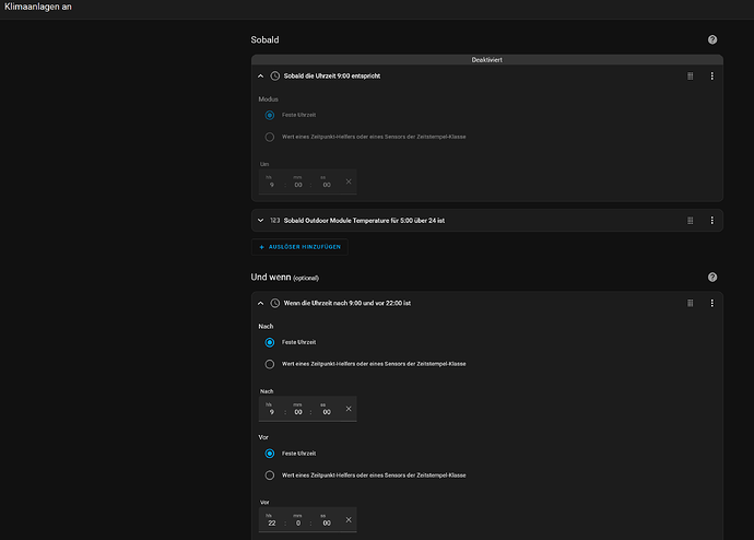

ich möchte ein simples Programm bauen was meine Klimaanlagen einschaltet, wenn zwischen 9 und 22 Uhr die Außentemperatur für länger als 5 Minuten über 24 Grad ist.
Der obere 9 Uhr Zeitpunkt ist deaktiviert. Lediglich der Zustand “Wärmer als 24 Grad” ist aktiv.
Passt dsa so?
Ich würde bei “Und wenn” zusätzlich noch die 24°C für 5 Min. als Bedingung setzen. Dann sollte es passen. Denn sonst wird immer um 9 Uhr ausgelöst.
Das heißt doppelt die “über 24 Grad”? Also bei “sobald” und bei “Und wenn”?
Was ist der Hintergrund dafür?
Wenn du die Temperatur-Abfrage nicht in den “Und wenn” aufnimmst, geht die Klimaanlage IMMER um 9 Uhr an - egal, wie warm es draußen ist.
Gruß, Lars
Hatte ich doch geschrieben

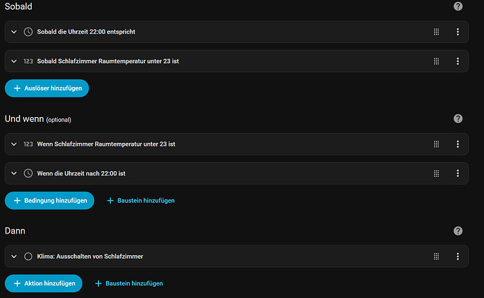

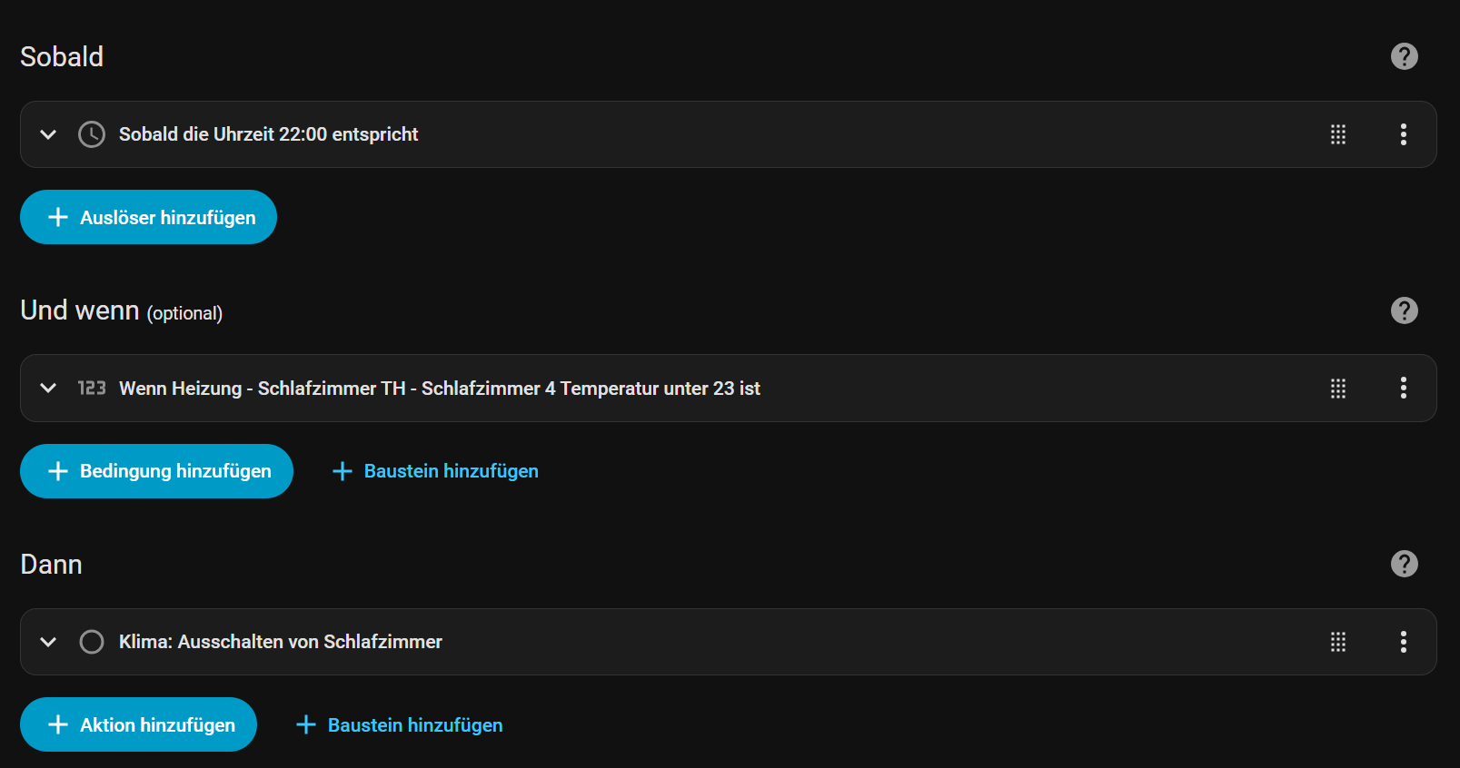

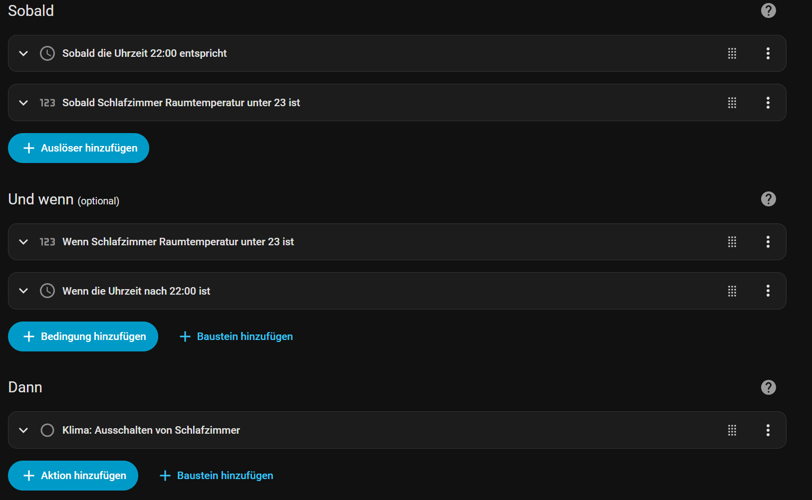

Ich möchte eine Automation erstellen welche die Klimaanlage im Schlafzimmer ab 22 Uhr ausschaltet, aber nur wenn die Raumtemperatur unter 23 Grad ist. Passt das so?
Nein passt nicht. Die Automation löst 1x um 22 Uhr aus. Wenn es dann noch über 23 Grad sind, ist die Automation zu Ende. Nichts passiert.
Du musst als Auslöser (Sobald) noch Raumtemperatur unter 23° nehmen und als Bedingung (Umd wenn) noch die Uhrzeit nach 23 Uhr.
Denn Auslöser sind oder und Bedingungen sind und.
So?
Sieht auf den ersten Blick richtig aus. Ggf. müsst du bei den Bedingungen noch spielen. Ich meine “nach 22 Uhr” heißt nur bis Mitternacht. Vielleicht muss da noch ein before: 6:00:00 oder sowas rein. Kommt darauf an was du willst.
